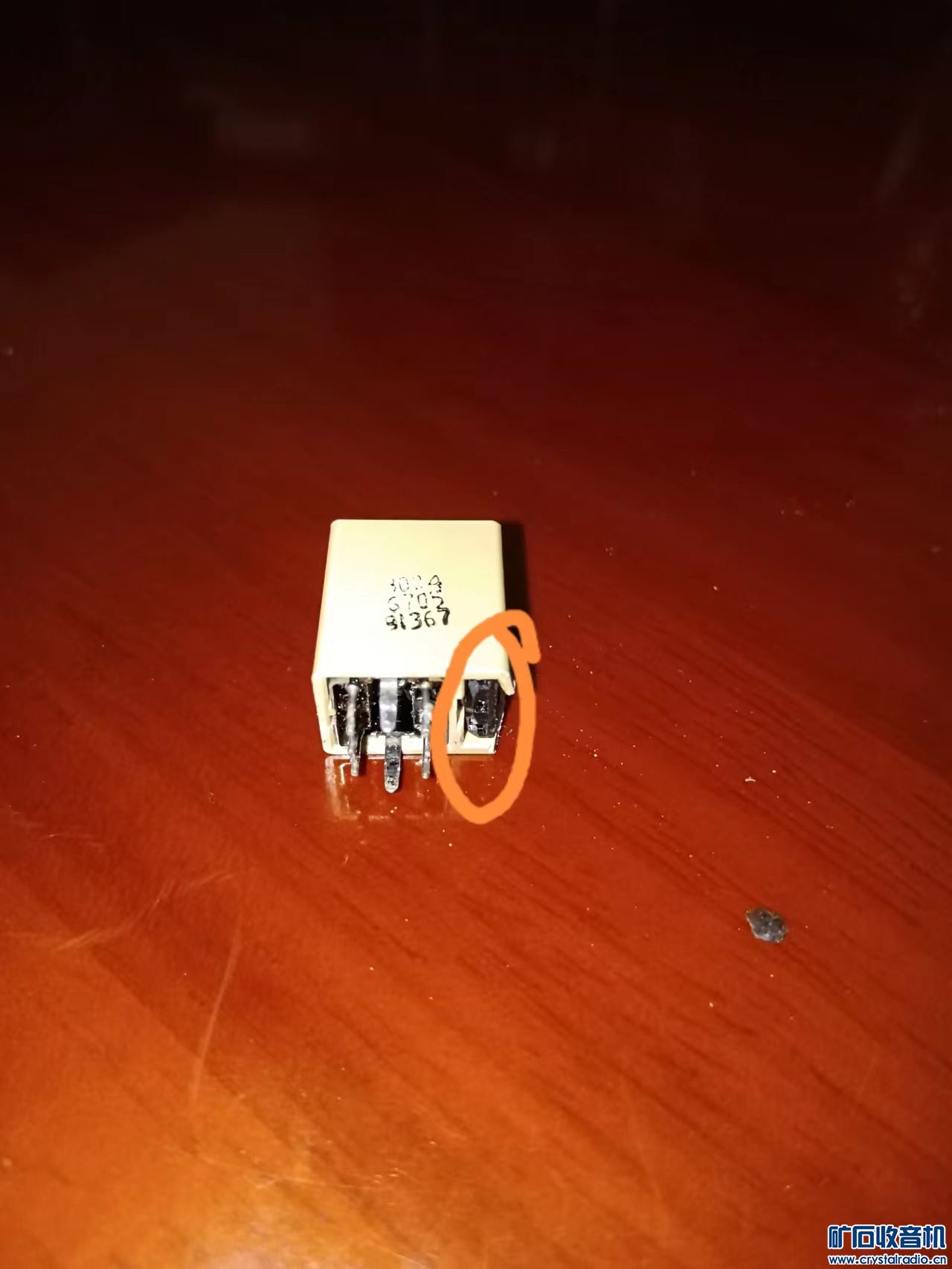

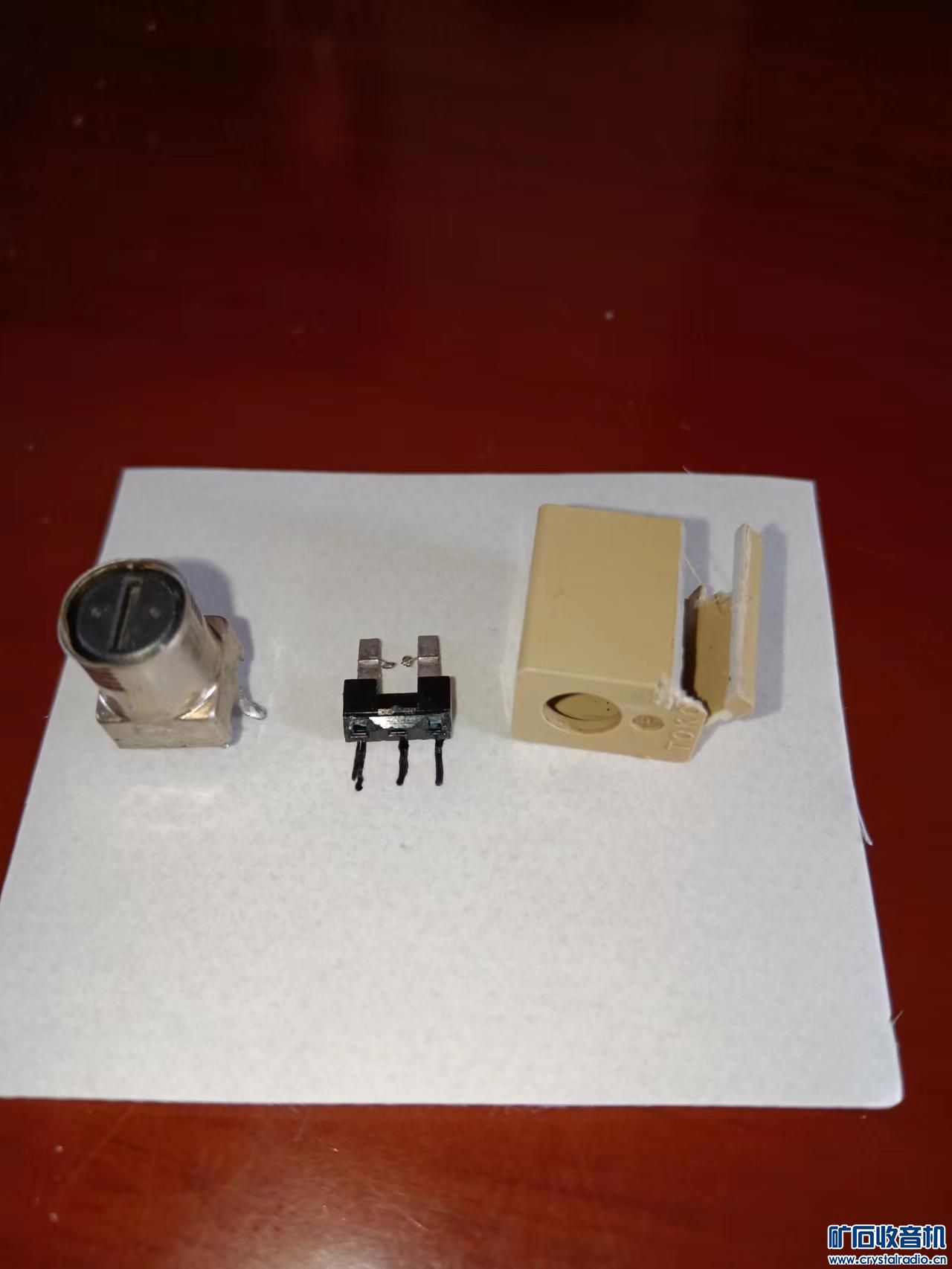

中周里面三脚管拆短了,不知道是什么东西,大家帮看看

红圈是三个脚的
发表于 2022-9-1 22:11:47 | 显示全部楼层
三脚的一般是陶瓷滤波器

发表于 2022-9-3 02:06:43 | 显示全部楼层
sun10851 发表于 2022-9-2 20:35
陶瓷滤波器 一般不会在中周里面(国产机,进口机不详)
陶瓷滤波器装在中周壳里面很常见,比如飞利浦D1875等等

发表于 2022-9-5 01:19:52 | 显示全部楼层
看不清中周型号,但可以确定是附带450K陶瓷滤波器的AM中周,陶瓷片片被你搞没了
你看一下走线,确定是2脚还是3脚的,淘宝买一个450K陶瓷滤波器换上就行了
发表于 2022-10-5 11:18:15 | 显示全部楼层
日本机好多都是组合了陶瓷滤波器在里面的455k的。国产的465K
