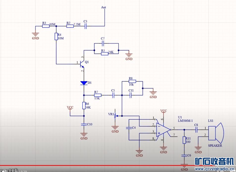

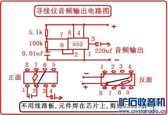

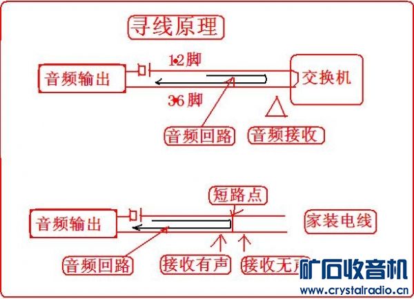

这是从网上找到的资料,发射部分用的是NE555时基电路生产音频信号,信号通过网线母口给网线发送信号,利用LM386搭建的建议接收电路收取信号。
发表于 2022-9-1 19:22:40 | 显示全部楼层
接收机用词头试试也许可以,有很多匝数的线圈肯定可以。另外1955无线电上有一个介绍。

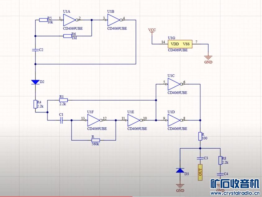

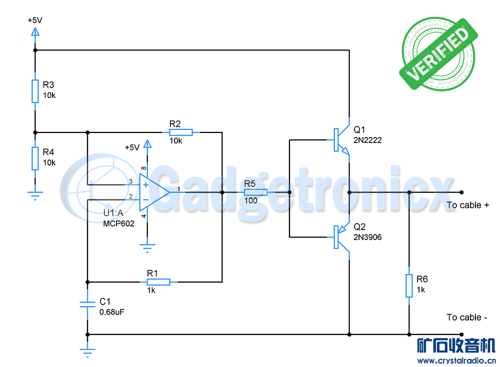

这是外网油管网友DIY的电路,工作频率为800HZ。

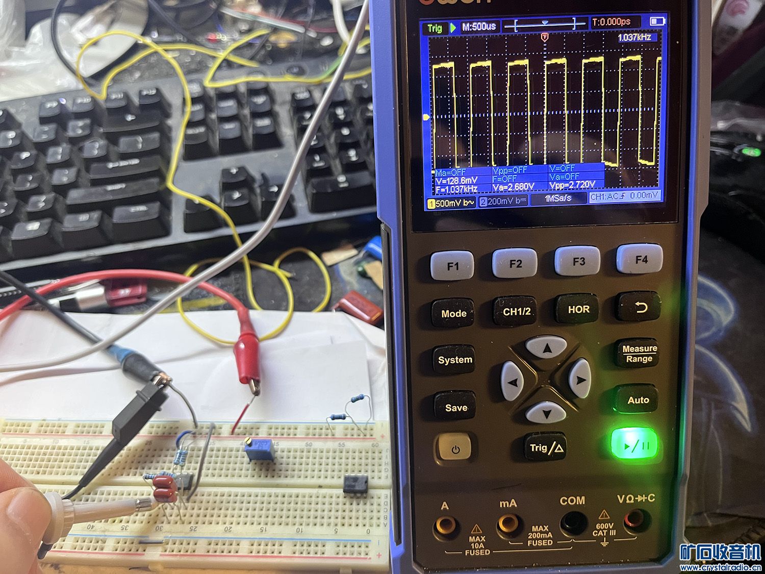

这是面包板实测电路,采用6楼发射电路原理图搭建。电压为5V,运放输出2.76Vpp,后级功率上下管未搭建。

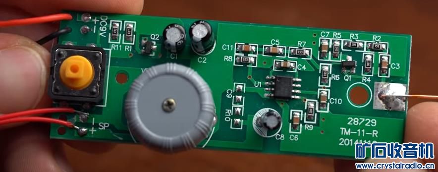

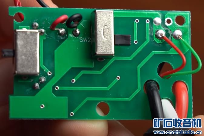

 楼主| 发表于 2022-9-1 22:17:50 | 显示全部楼层

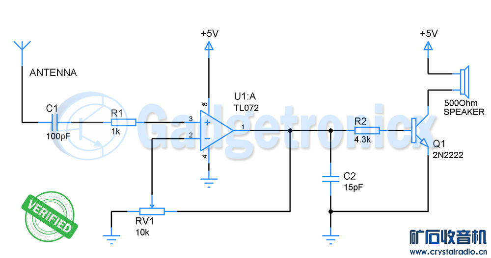

这是商用电路,最后一图是简化版接收电路。前面坛友提到用磁头作为收集天线,有待验证。
