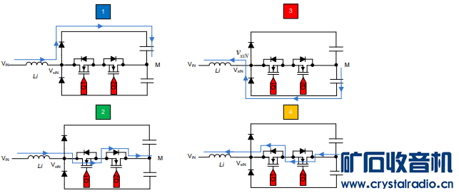

 楼主| 发表于 2022-9-2 13:38:54 | 显示全部楼层
三相的把升压和移相做成一体了,MOS的输入即负责移相,MOS又配合前面L完成Boost
 楼主| 发表于 2022-9-2 14:05:59 | 显示全部楼层
附图是正半周和负半周配合开关时序的图,两个管子不是同时导通
发表于 2022-9-2 14:22:22 | 显示全部楼层
这哪有什么移相,三相电是固定时间的东西。
 楼主| 发表于 2022-9-2 14:37:11 | 显示全部楼层
具体该不该这样叫不是很清楚。看了C2000的规格书,是电压环和电流环共同作用,经过ABC到dq再到αβ变换,对有功电流和无功电流进行调节
