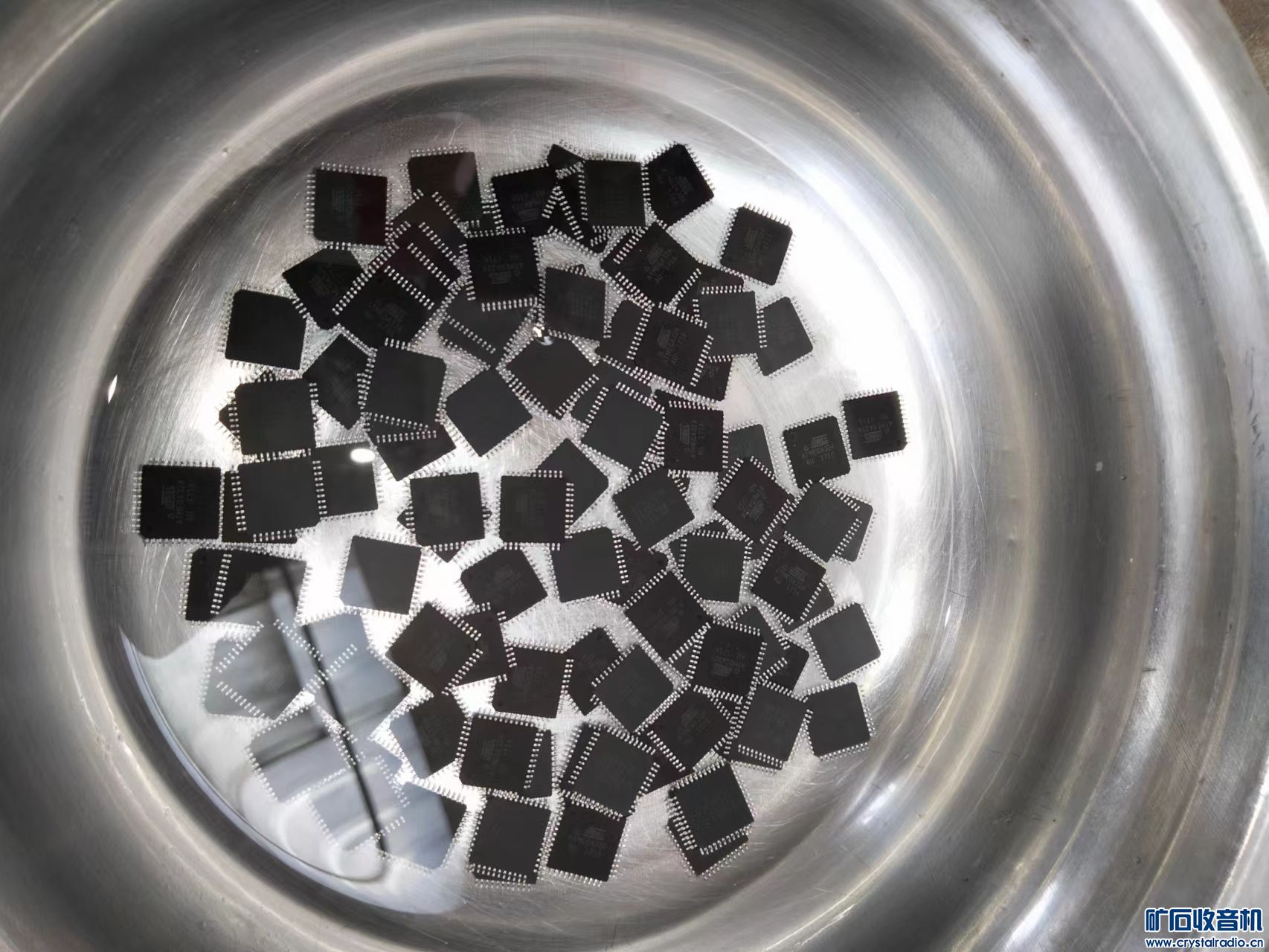

购买了一批芯片,看着挺好的就是不好焊接,应该是年代多了,用盐酸或者草酸清厕所的浸泡几分钟,在清水冲洗,拖焊效果很
mmexport1662003975675.jpg 好。
补充内容 (2022-9-1 15:17):
浸泡时间最好不要超过5分钟。
4

        绝大部分芯片的密封性不能让液体进入,这是怕万一。
        眼睛看到焊锡重复拖满全部引脚,只能会是焊锡大部分焊上引脚。一般晶体管焊接都要求用中性助焊剂,你这几十条腿的集成件有两条腿接触不良就够你受了,业余制作收音机中,焊接接触不良造成的故障较常见。
        可以说,这个以酸液助焊的做法不可效仿,残留酸、碱时间较长就会使焊接点接触不良。刚酸洗完引脚闪闪亮,但不需很多天就会又发暗,又会变得难上锡。
回复 支持 4 反对 0

用盐酸浸过的东西,用自来水冲洗是暂时没问题。以后仍然会腐蚀的。

      用酸泡过的,送给我也不敢用。不可能清洗干净,不保证没有往封装里渗入。今年可以保焊接质量,明年出问题很有可能。

焊锡重复拖满全部引脚,肯定不会出现氧化的吧,再说芯片的密封性能在低温下液体都能进入那也太次了吧。

现在是焊接上了,怕后面腐蚀出问题。

不客气的说,塑封芯片不是气密封装,即便是气密封装的元器件这样酸洗也会有其他潜在的风险,这样做是在人为制造潜在的故障隐患,完全是南辕北辙!
