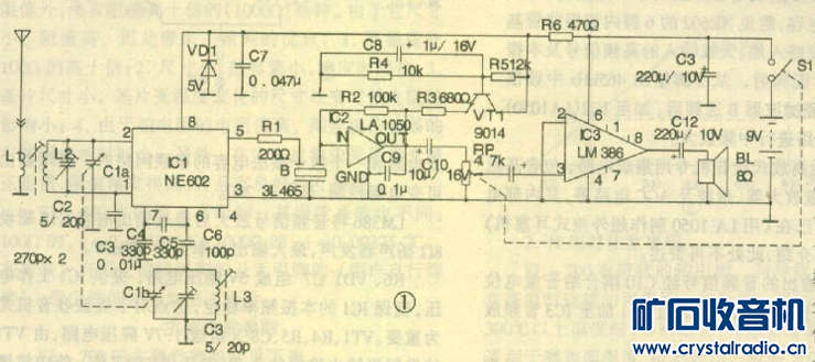

《无线电》1998年,做过的说说效果如何,文中灵敏度0.8uV。只用了一个3L465选择性大于10dB,如果是中波肯定不够,短波没有邻频干扰吗。调谐电路的负载阻抗1.5kQ值不高,现在电场干扰重,改成磁棒天线应该好些。
发表于 2022-8-31 07:45:51 | 显示全部楼层
“0.8uV”实在夸张,没有足够的选择性,很难从噪声中选出需要的信号来。3L465的标称选择性也就12dB上下吧,加上天线回路的6dB,统共不过18dB,难以达到“高灵敏度”的目的。
发表于 2022-8-31 09:10:40 | 显示全部楼层
ne602输入阻抗低,前面可以加一个跟随器
发表于 2022-8-31 08:16:49 | 显示全部楼层
当年受此文诱惑,买了几只NE602,此灵敏度实属夸张,红灯735特级收音机选择性46分贝,最前级采用低噪声场效应管,短波最大灵敏度(不是相对灵敏度)官方才标称灵敏度5uV
 楼主| 发表于 2022-8-31 08:16:59 | 显示全部楼层
longshort 发表于 2022-8-31 07:45
“0.8uV”实在夸张,没有足够的选择性,很难从噪声中选出需要的信号来。3L465的标称选择性也就12dB上下吧, ...
0.8uV应该是6dB信噪比,调谐回路选择性6dB都没有,低Q小电感大电容。

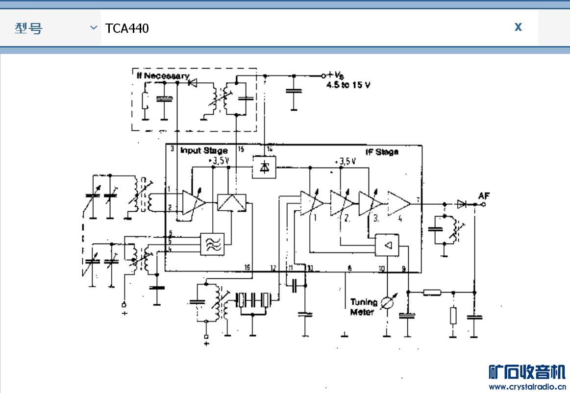

 楼主| 发表于 2022-8-31 08:25:39 | 显示全部楼层
changwanren 发表于 2022-8-31 08:16
当年受此文诱惑,买了几只NE602,此灵敏度实属夸张,红灯735特级收音机选择性46分贝,最前级采用低噪声场效 ...
不夸张,当年电场干扰不严重6dB信噪比应该能达到,现在大概不行。TCA440,6dB信噪比1uV,26dB信噪比7uV。只是介绍灵敏度一般用20-26dB信噪比,《无线电与电视》上介绍美多CT6620灵敏度就用过6dB信噪比
发表于 2022-8-31 08:32:26 | 显示全部楼层
这个实验目的大于使用目的  应该和那种一装就响的收音机差不多

发表于 2022-8-31 10:47:59 | 显示全部楼层
圆成居士 发表于 2022-8-31 08:25
不夸张,当年电场干扰不严重6dB信噪比应该能达到,现在大概不行。TCA440,6dB信噪比1uV,26dB信噪比7uV。 ...
芯片TCA440的26dB信噪比7uV的数值是在他的特定中频选择性的条件下,加在芯片输入端的数值,不知道他的中频采用了几只中周或陶瓷滤波器?不过他的这个7uV数值并不等同于灵敏度,标称灵敏度为1mV/m的二级收音机,输入给变频管的电压通常为6-10uV.
 楼主| 发表于 2022-8-31 11:29:09 | 显示全部楼层
changwanren 发表于 2022-8-31 10:47
芯片TCA440的26dB信噪比7uV的数值是在他的特定中频选择性的条件下,加在芯片输入端的数值,不知道他的中 ...
灵敏度为1mV/m是二级收音机的国标,二级机的实际灵敏度都小于0.5mv/m.如果输入给变频管的电压通6-10uV那么该机的实际灵敏度就是0.1mv/m。以前标灵敏度是谦虚的,是整个中波不劣于多少。还有磁棒天线与拉杆天线的灵敏度是不同的单位,磁棒天线经过阻抗变换后的电压(原来的10%)。TCA440的灵敏度是官方电路外接天线,统调点的灵敏度。

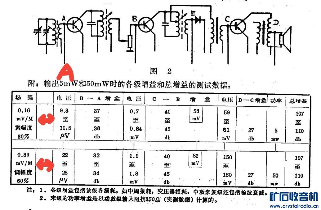

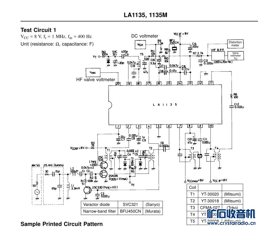

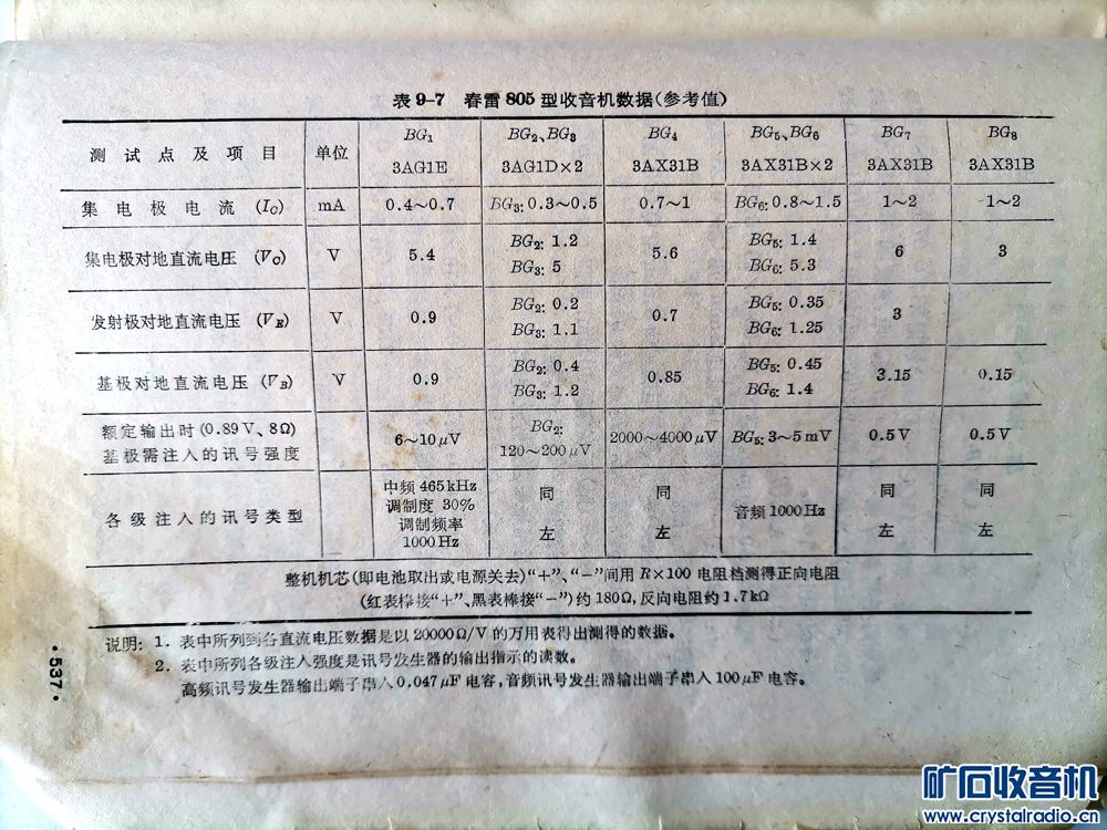

发表于 2022-8-31 13:41:01 | 显示全部楼层
圆成居士 发表于 2022-8-31 11:29
灵敏度为1mV/m是二级收音机的国标,二级机的实际灵敏度都小于0.5mv/m.如果输入给变频管的电压通6-10uV那 ...
     TCA440的7uV若是外接天线在统调点的灵敏度,那就不能理解为只是TCA440芯片的灵敏度,应该理解是采用TCA440芯片制作的一个收音机的灵敏度,理论上灵敏度的极限:1、与整机通带有关,这个通带是芯片不能完成的指标,中频选择性越好,通带越窄,极限灵敏度就越高,2、在增益足够高的条件下,跟最前级的噪声系数有关,噪声系数越小,极限灵敏度越高,所以高级收音机大多都采用场效应管单独高放,从芯片中里出来使用,说明集成在芯片中,对提高灵敏度不利,对于中波,噪声主要来源于混频与本振的最佳数据与调试,若是DIY达不到最佳,灵敏度会大打折扣。3、灵敏度与天线的有效高度,对于中波磁棒天线,决定于磁导率,横截面积,长度,线圈的形状等,还决定于有载Q值。4、天线的输入的匹配度,同步跟踪的精度。
     春雷607的变频输入数据是10-15uV,采用10×140磁棒,28×0.07沙包线,实测灵敏度为0.5mV/m。
     上网查到一个TCA440的应用电路图,此电路就是一个二级收音机的配置,若灵敏度达到7uV,难以置信,大概率的是芯片输入端电压。参照LA1135的电路,外置场效应管高放,在仿真天线的灵敏度测试下。20分贝信噪比,灵敏度为17uV。
    上楼下表中的灵敏度mV/m与uV的等量关系,是对个体天线的当量关系,可能采用了10×200的磁棒,28×0.07沙包线,在阻抗匹配良好的条件下的等量关系。如磁棒线圈产生的电压等于电场强度乘以天线有效高度再乘以有载Q值,即ΔU=E×h×Q有载。不同的天线对应的数值是不同的。
