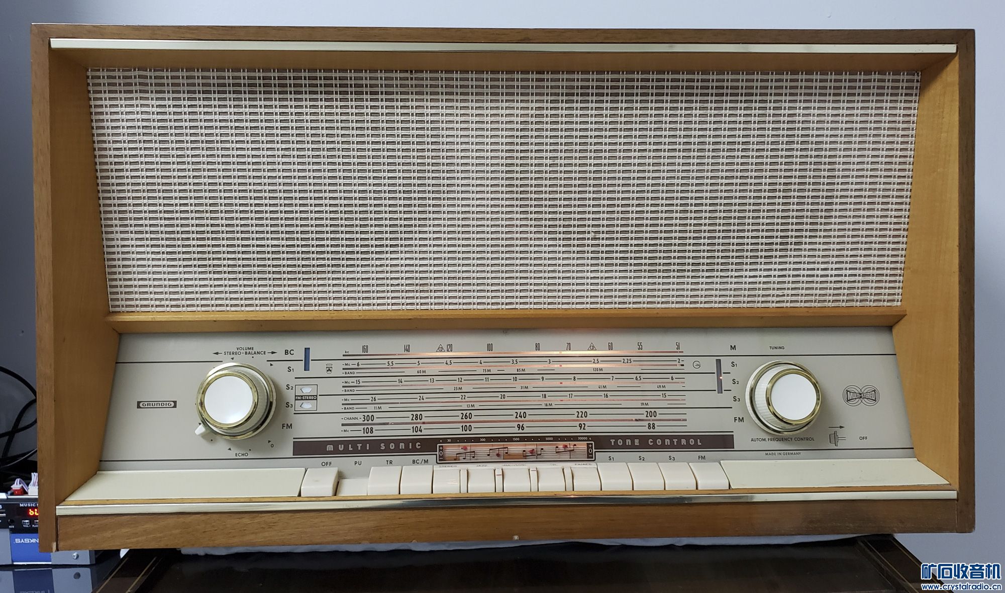

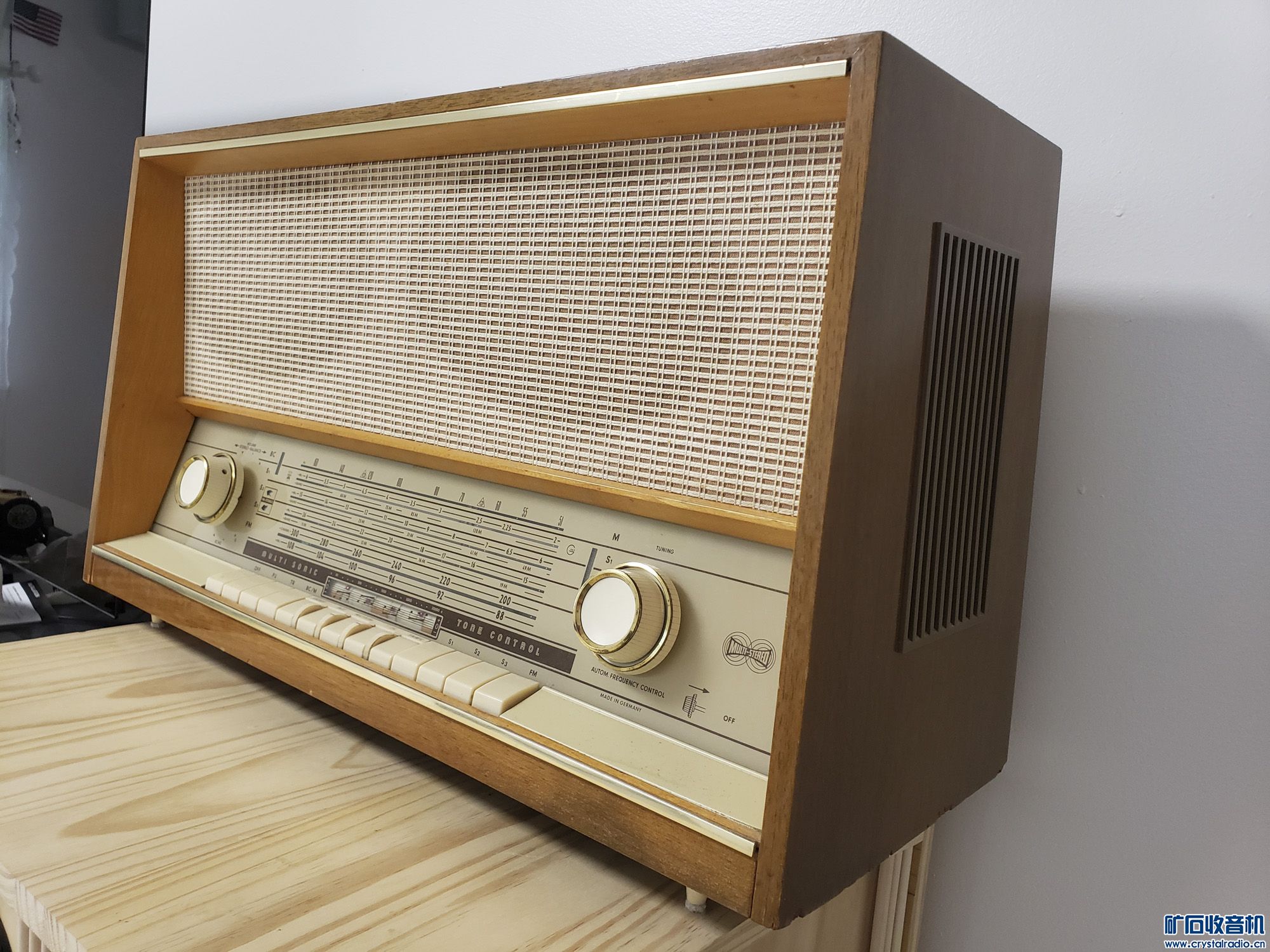

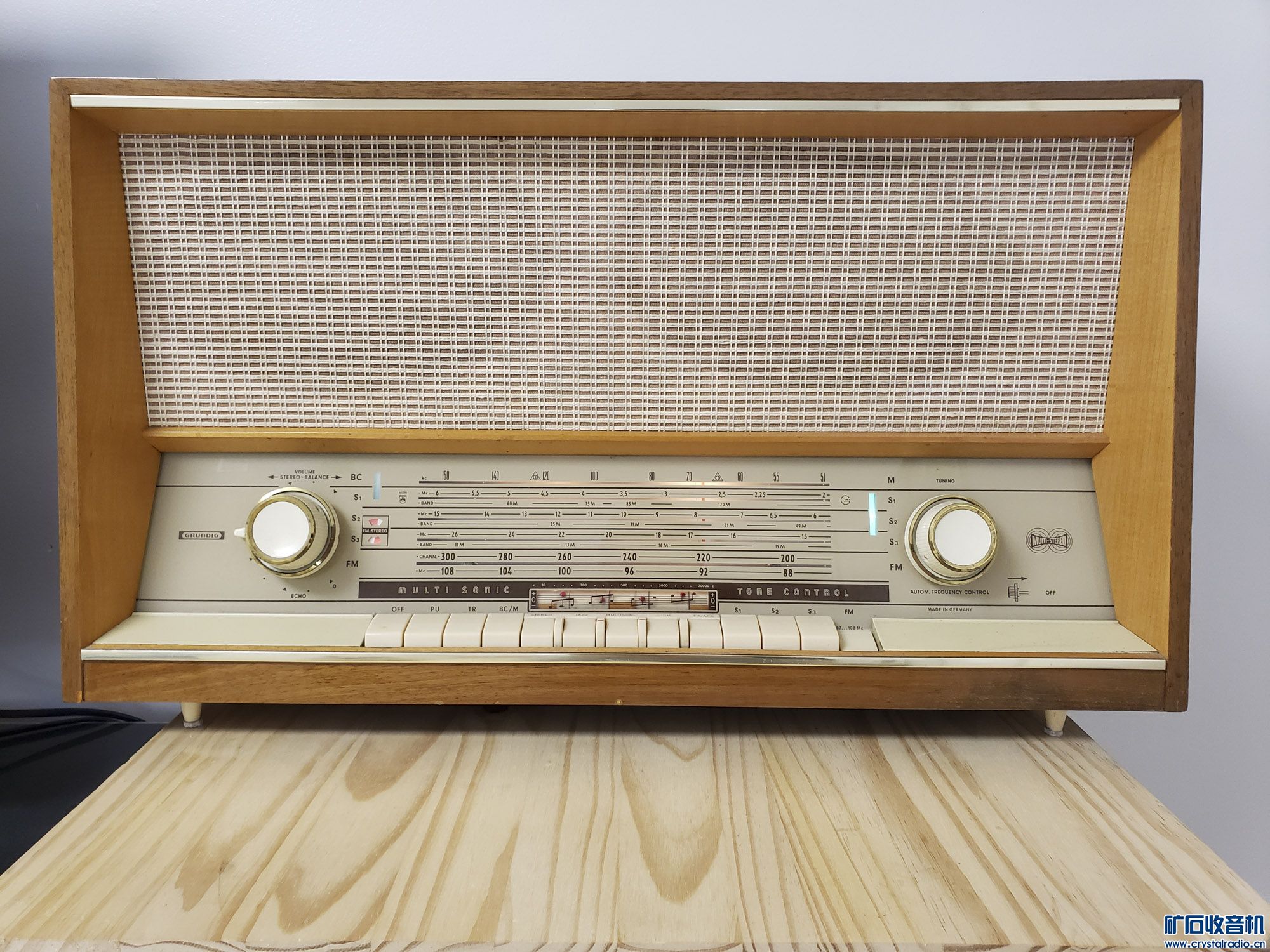

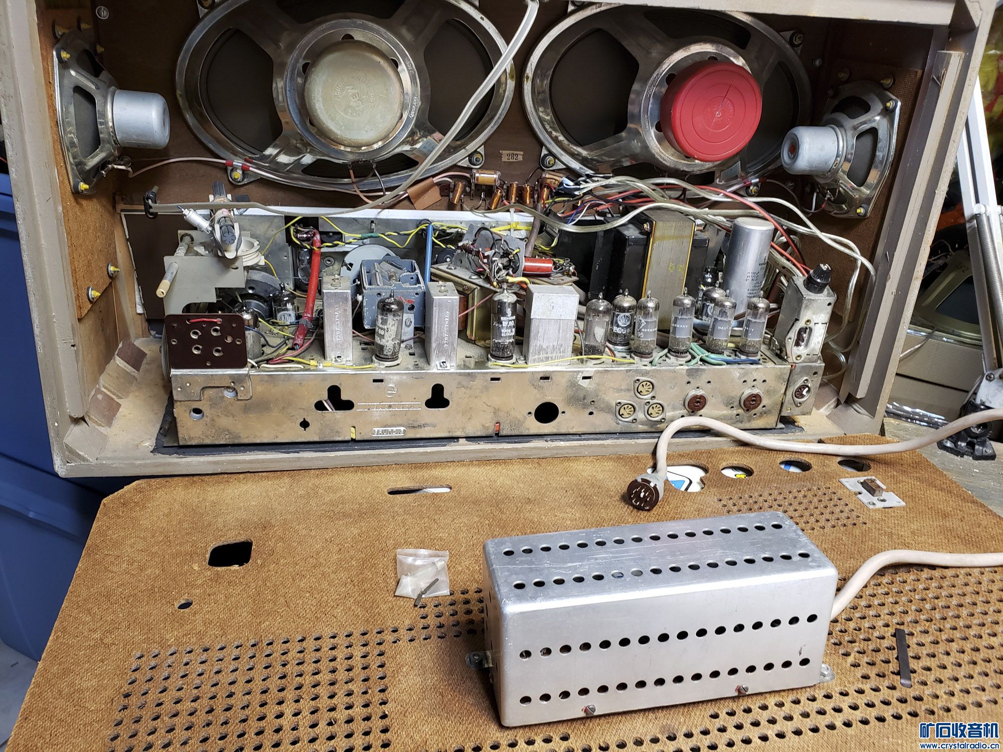

一台西德在1963年产的根德5490u立体声电子管收音机,从配置与功能上讲可能算顶级机器了。十五只电子管,五个波段,四段均衡器音调选择,天线方向可调,各种输入配置齐全,外接喇叭输出,内置四只喇叭,两低音,两高音。最少见是回音效果调节。

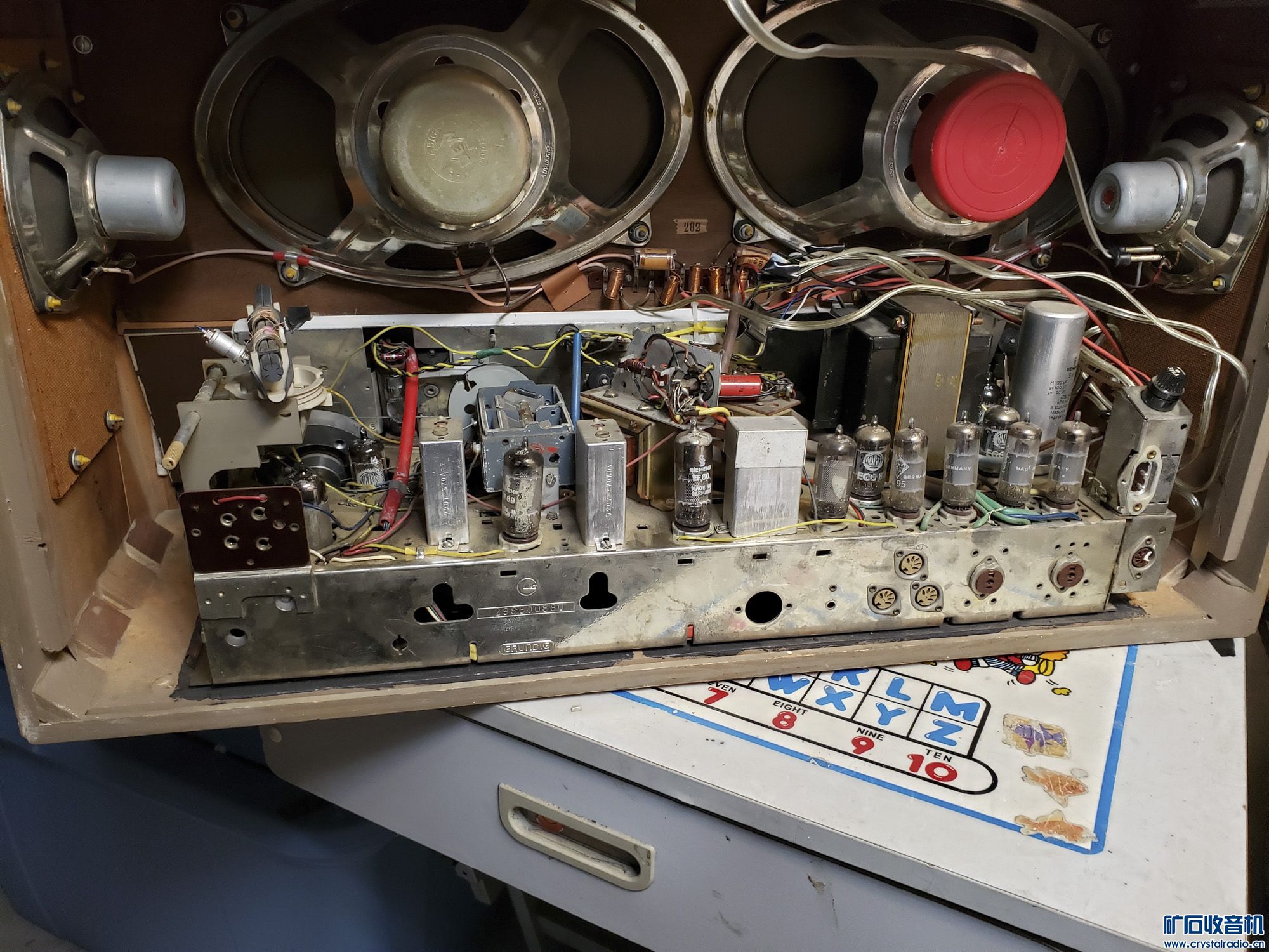

在收到机器后,发现有声,但很小,调谐电台猫眼反映正常,感觉选择性还不错,各波段都有反应,检查各级,基本正常。一时间不知所措

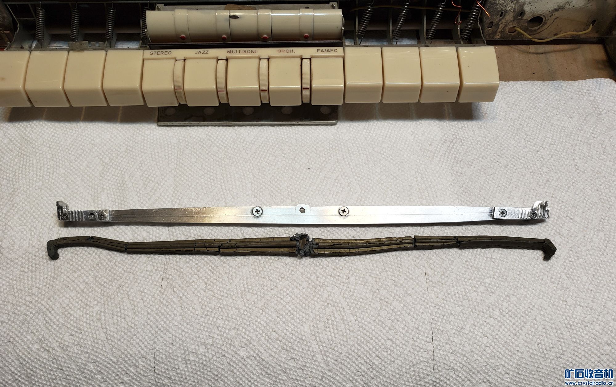

 楼主| 发表于 2022-8-31 06:03:21 | 显示全部楼层

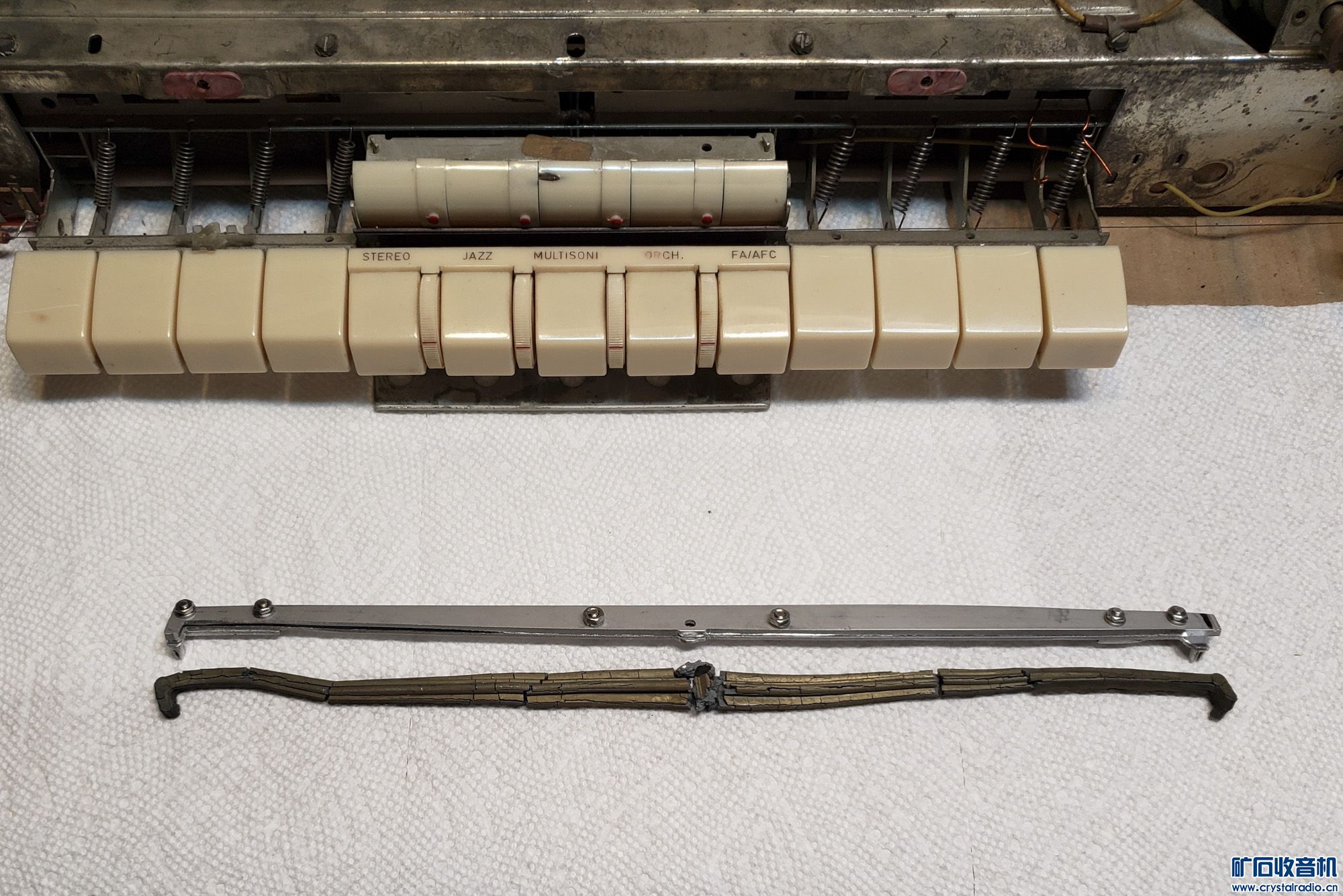

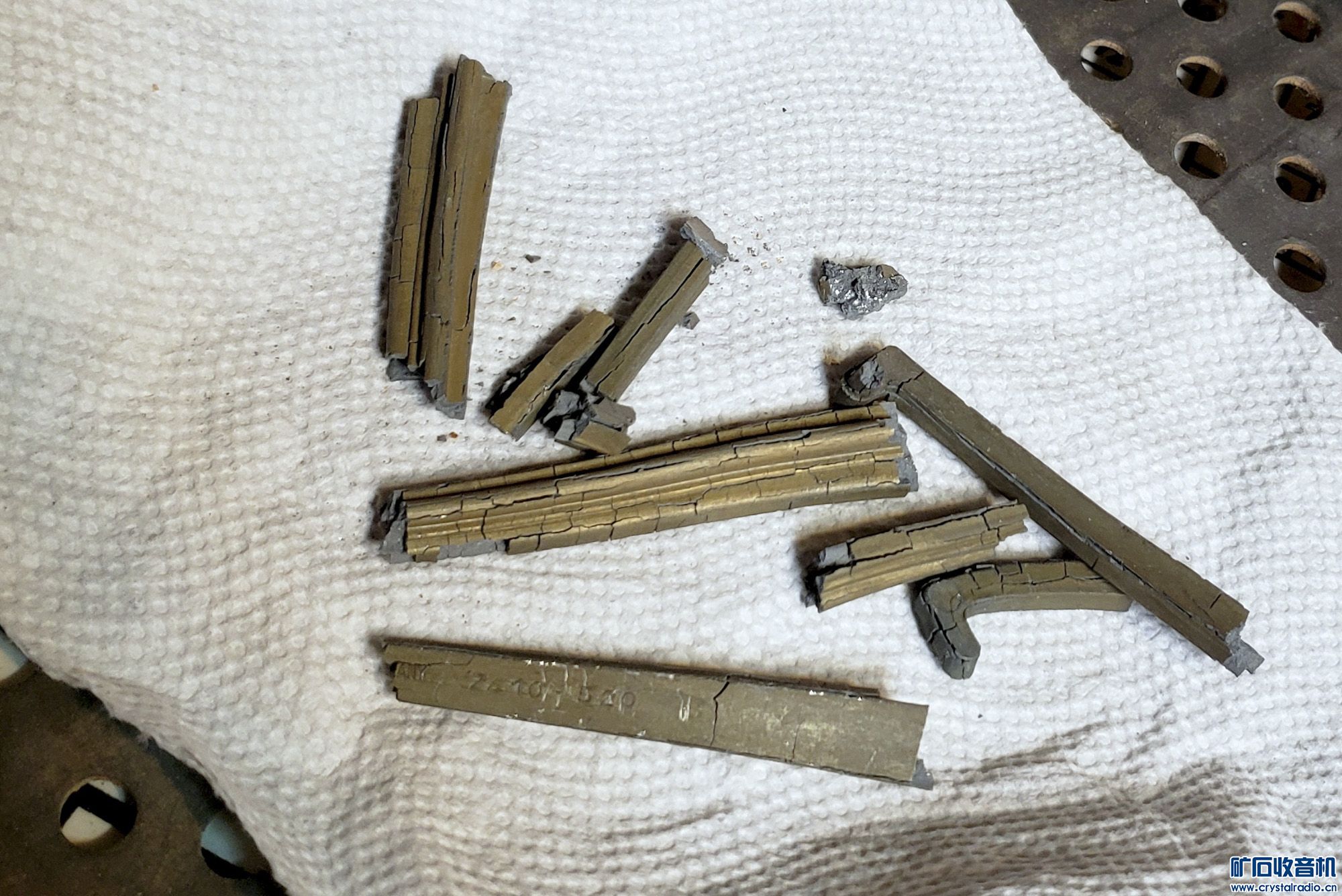

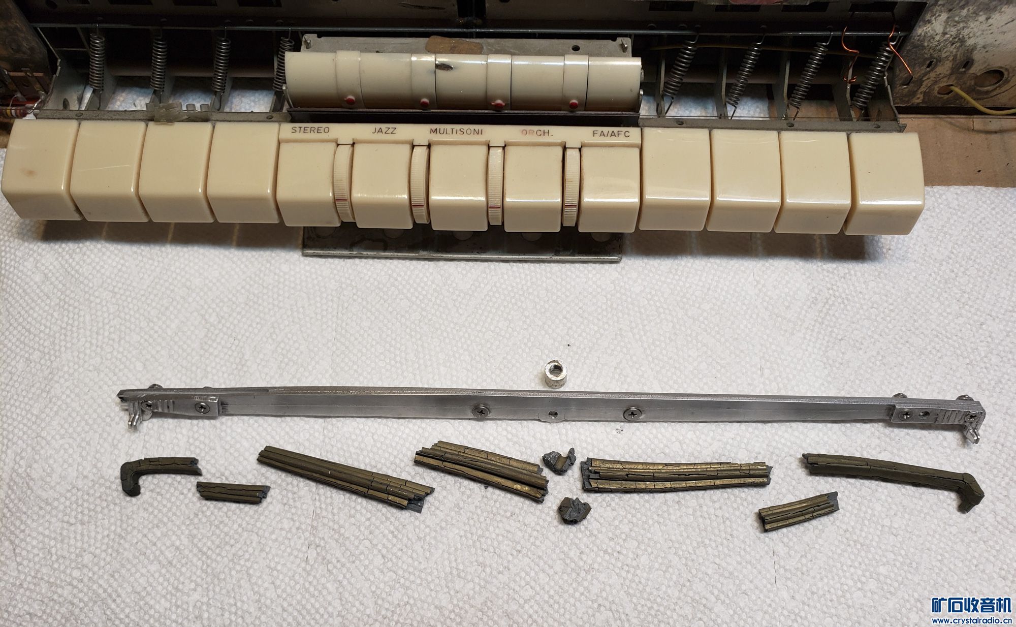

结果最后发现了问题所在,波段开关中的一根金属连杆腐朽了,而且烂得像出土文物
 楼主| 发表于 2022-8-31 06:06:41 | 显示全部楼层

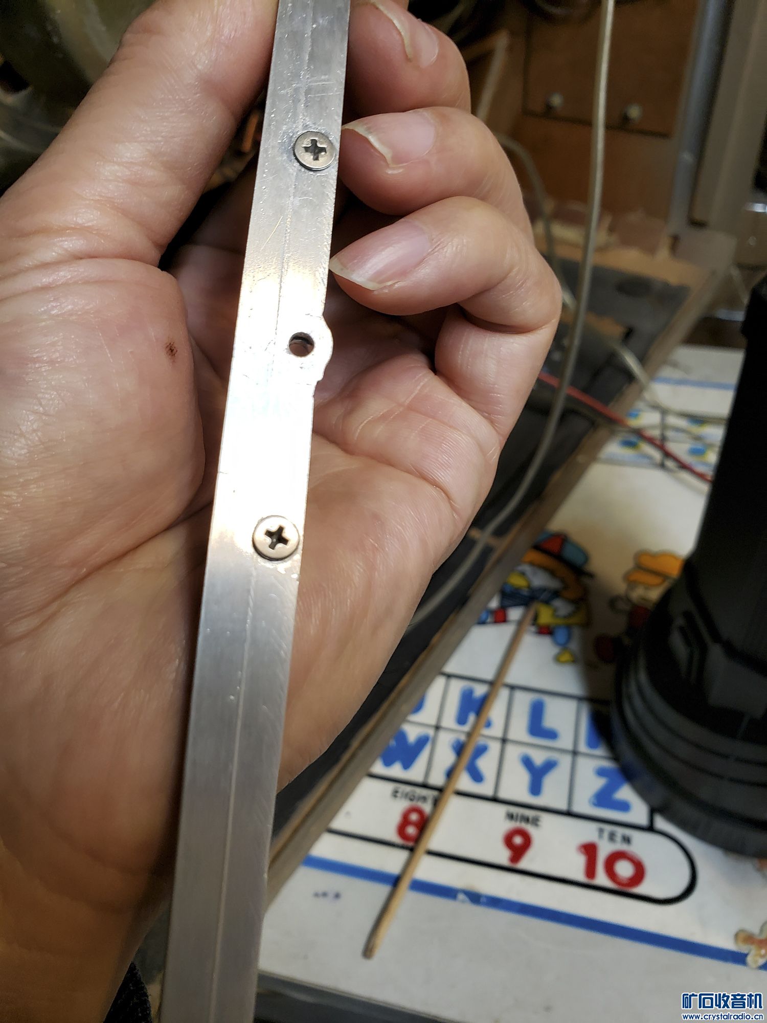

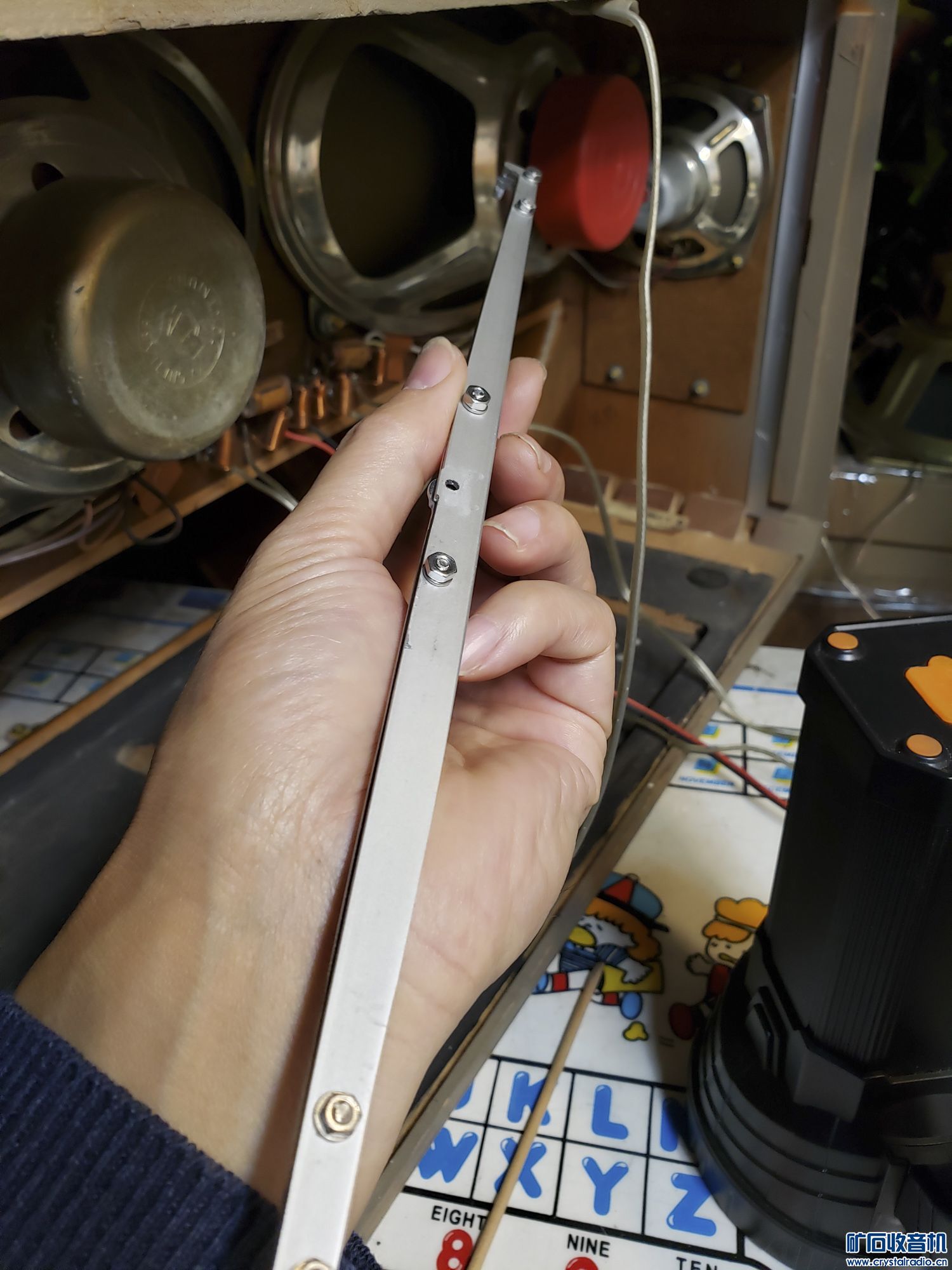

这个连杆找不到配件,没得法,只能靠自己想办法做一只。

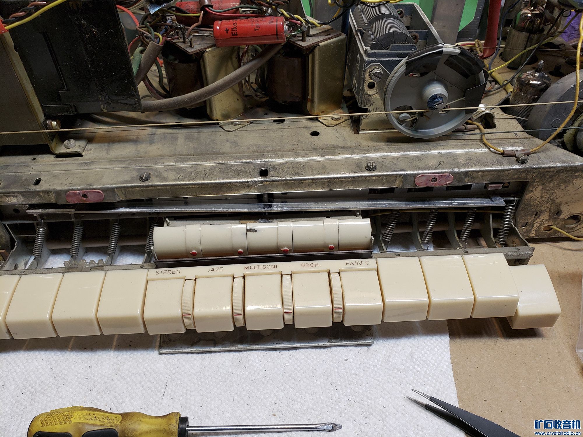

 楼主| 发表于 2022-8-31 06:16:46 | 显示全部楼层
底板波段开关零件太多,没有法取下零件重装(自己水平有限),做了一个破坏性办法,用小电钜伸进波段开关中钜断原连杆中轴,把做好的新中轴用螺丝固定,谢天谢地,一切搞定后收音机恢复正常,收音效果与音质是我德国电子管收音机中最好的一台

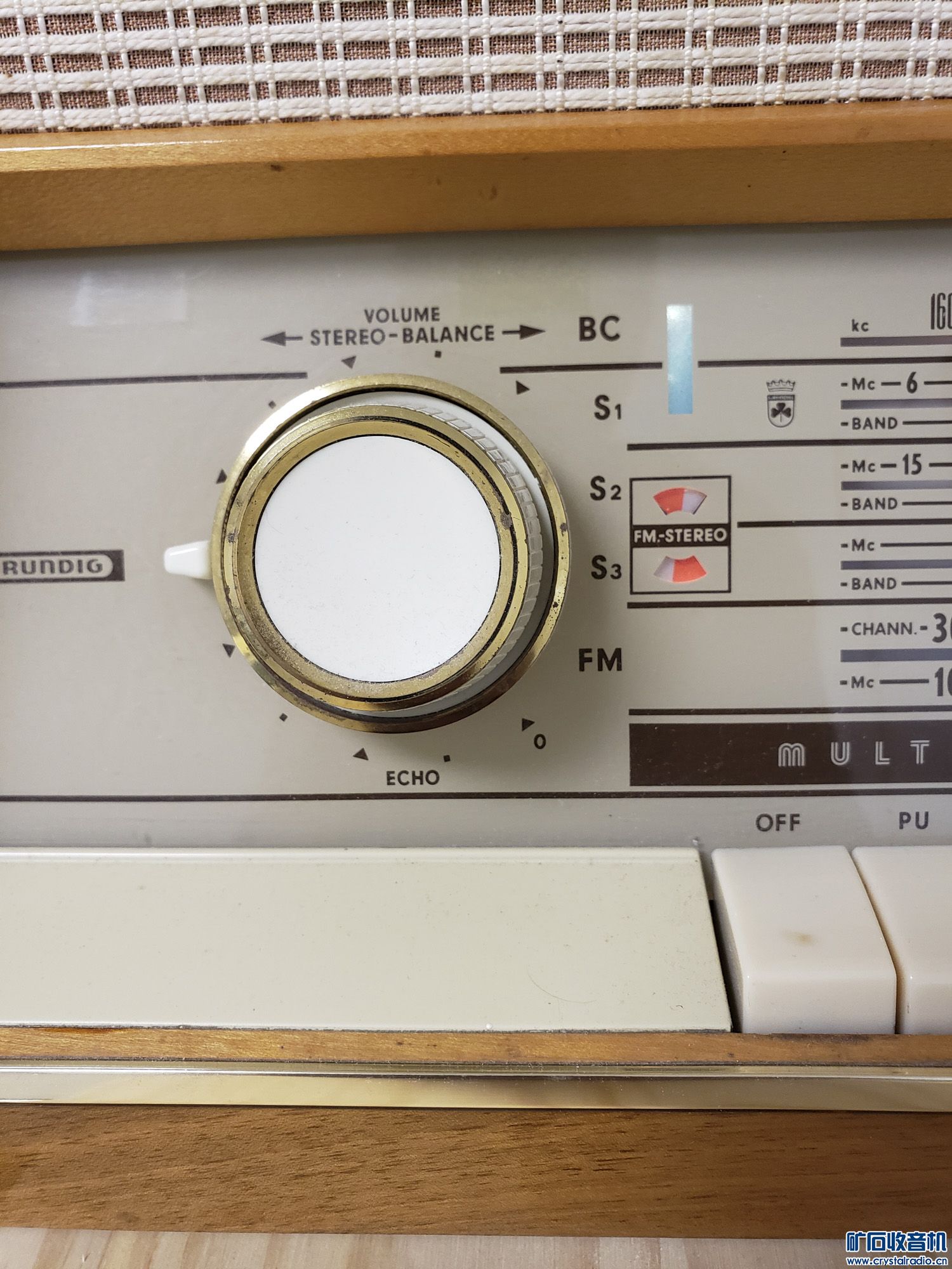

立体声显示器很特别,是一个小电表,可以旋转,有立体声信号时旋转显示为红色,沒有主体声时显示为白色。

发表于 2022-8-31 08:19:39 | 显示全部楼层
锌合金材料压铸的零件,经不住时间的考验。类似我们日常的铝合金窗的锁扣,水龙头等锌合金部件。几年后就开裂膨胀粉花。用不锈钢制作的零件不错!动手能力强!

发表于 2022-8-31 08:40:15 | 显示全部楼层
锌合金在空气中自己就氧化分解
