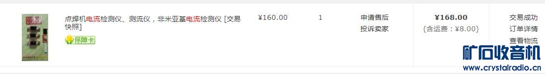

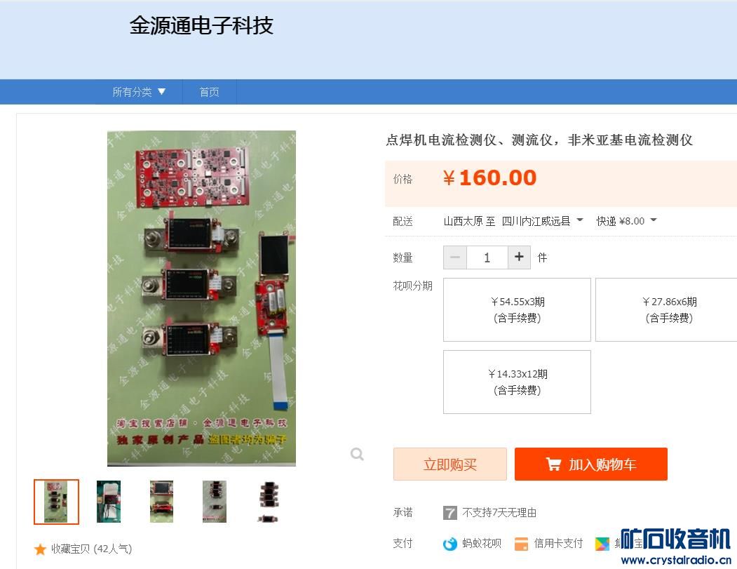

 楼主| 发表于 2022-9-1 16:08:22 | 显示全部楼层
红河310 发表于 2022-9-1 09:45
淘宝是搜到一大把点焊机控制器,但没有见带这个电流检测功能,不然不会多问了。闲鱼电脑没有了,没法搜。
我买的这个,是单独的一个模块,串联到点焊线上[attachimg]15588690[/attachimg 360截图20220901160602242.jpg
发表于 2022-9-1 19:18:38 | 显示全部楼层
谢谢,已搜到收藏了。也许以后会购买
