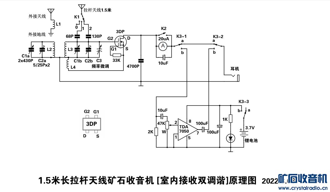

今年夏季,恰逢全国各地酷暑高温,但连续的高温没有影响到我制作的热情。躲在家里,开足空调,连续20多天完成了一个新的1.5米拉杆天线矿石收音机的制作。今天把整个制作简单整理成文发上来,供感兴趣的矿机朋友们参考雅正!
  整个矿机的构成主要有三大部分组成。第一个就是接收主体,由双调谐回路及3DP场效应晶体管组成的检波电路。考虑到矿石收音机的大部分使用时间都是在家里,所以为了提高矿机的综合接收性能,选用了双调谐回路的接收方式。而在室外为了适应拉杆天线的接收,尽可能提高灵敏度,采用单调谐单回路直接接收,牺牲一点选择性。室内接收与室外接收的选择转换由K1开关控制。第二部分主要就是耳机放大部分。我们在室外接收的时候,考虑到矿机灵敏度以及室外的噪音干扰,许多弱信号不容易听见,加了一个耳机放大器,可以提高耳机的声音强度。如果不用耳机放大器直接用耳机收听,就是一个纯矿石收音机。加入耳机放大器的另外一个好处就是可以使用普通的高音质的动圈式耳机,收听电台的声音强度及音质可以提高许多。耳机放大部分使用了一个DlP 8脚封装的TDA7050音频放大集成电路,由于其电路极其简单,直接用洞洞板安装。第三部分主要就是矿机的辅助功能。由电流表、转换开关、音量控制、拨动开关、电源指示灯等所组成,具体见电原理图。本机外壳用三毫米厚的有机玻璃板制成,长宽高分别为200毫米×125毫米×55毫米。
  经过几年来制作的二十多部矿机的心得体会,矿机的接收性能与元器件的质量有极大的影响!抛开天地线,影响最大的就是L C回路的品质、检波元器件的性能及耳机的质量。本机制作中,在几十个3DP场效应管中选中了一个RD值大于8K的安装在此机中,确保了高灵敏度。线圈绕在R40C1的磁环上,尺寸为45x26x8毫米,2个叠加为一组,用0.04x220股的优质李兹线绕制,L2、L3各绕53圈,电感量约214uH。L1绕10圈,L4绕6圈。双联可变电容选用了优质的日本制小型空气可变电容器,容量规格为2x430P,调谐统调补偿电容C2为5/25P的空气瓷介可变电容,C3频率微调电容为4/20P的军品空气电容串联一个3.3P瓷管电容。
  试听情况:室内接收的情况相当不错,使用8米长的室外天线扔在树上在五楼接收,上海本地的所有中波广播都可满意收听,信号最大的792KC电流表显示可达8uA,与其相邻的浙江810KC信号电流表显示只有0.5uA,但也能分割清楚用耳机分辨收听,选择性非常满意。在同样的天线同样的接收地点,使用单调谐矿机,只能满意收听792KC电台,810KC的电台信号完全被覆盖无法分辨收到,双调谐矿石机的威力由此可见一斑。本机在白天可以收到江苏,浙江,杭州,苏州,安徽等地的电台,晚上的电台就更多了。

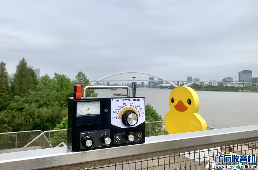

  在八月下旬的一个下午,携本机到上海黄浦江畔的滨江大道旁进行野外试机收听,距离上海题桥中波发射基地大约16公里,拉出1.5米长的拉杆天线,可以满意稳定的收到四个台,最大的台电流可达12uA!灵敏度相当不错!相比3米拉杆天线矿机,本机的1.5米拉杆天线向着携带使用方便的方向又迈出了一步,更加实用也更易普及。
