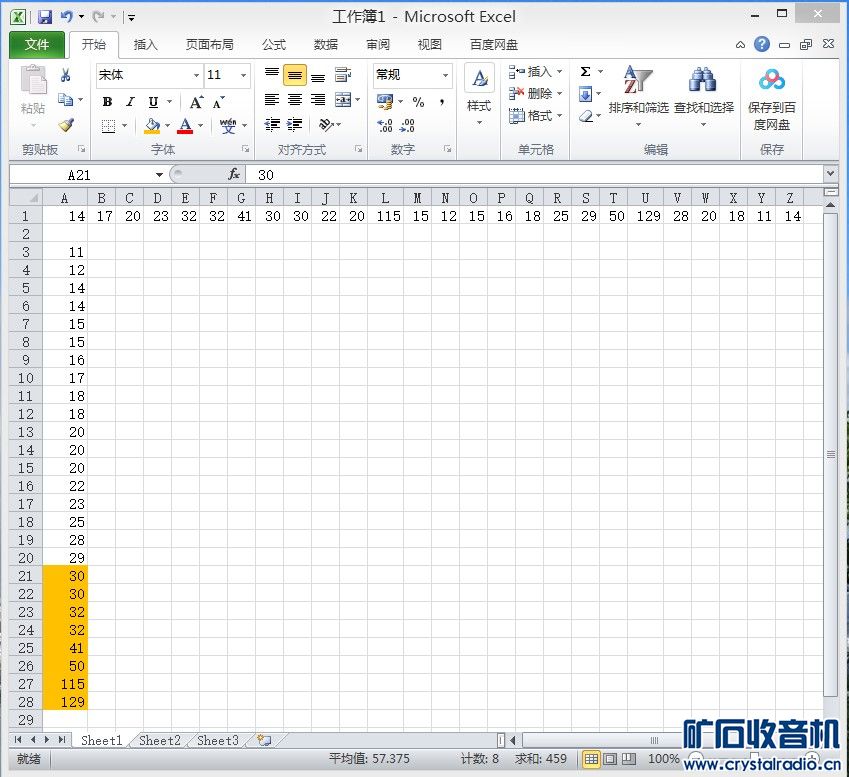

EXEC导入TXT文件,以逗号分割。导入后,将数据转置将横排变为竖排,然后将数据排序,选取30及以上的数据就可知道数据个数。

能导入excle就容易了。
但不要想着一次性一条公式搞掂,用增加一行辅助列,列的内容就是类似  iif(>30?1:0)
然后直接下拉统计这个辅助列的合计。
