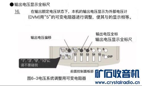

求助、 菊花水电源奇怪的故障!

发表于 2022-8-30 23:37:53 | 显示全部楼层
我想这个问题要这样考虑:CC灯亮了,说明电流已经达到设定的电流值了,但实际上是空载,电流基本上为零,设定值我想也应该是大于0的某一个数值,因此,这个现象说明故障是在稳流电路上,而且在CC亮灯时,电路的电流设定值不知道什么原因已经变成了0安培了,这个时候的就会关断输出了。
因此,我认为要检稳流电路,特别是两个方面的问题,一个是电流设定部分,另一个就是输出电流检测部分。可以在没有故障时测量这两个地方的电压,故障时再测量这两个地方的电压,如果没有变化,那就是误差放大器的问题,如果有变化了,就检查有变化的部分好了。

 楼主| 发表于 2022-8-31 07:56:44 来自手机 | 显示全部楼层
手贱了 请不要碰我 的电位器我貌似调过了。是不是故障的原因。资料上没写那些电位器是干嘛的。我这台电源之前是好的
 楼主| 发表于 2022-8-31 08:01:07 来自手机 | 显示全部楼层
上周我从床下翻出来装备保养一下看到电位器孔内有垃圾我就清理了一下然后用小螺丝刀把每个电位器都左右调了一下怕时间长了内部氧化导致接触不好所以都左右调了一下然后就发生了这现象
 楼主| 发表于 2022-8-31 08:08:08 来自手机 | 显示全部楼层
不知道那4个电位器是调啥的。可能是反馈比较电路啥的 我可以蒙一下试试就是慢慢的调那4个电位器然后观察电源的现象 如果4个电位器不是在同步位置的那就麻烦了!有上千钟组合方式
 楼主| 发表于 2022-8-31 08:10:28 来自手机 | 显示全部楼层
胡泽林 发表于 2022-8-31 07:56
手贱了 请不要碰我 的电位器我貌似调过了。是不是故障的原因。资料上没写那些电位器是干嘛的。我这台电源之 ...
我是昨天刚刚看到这份资料 论坛上的同志给的 不知道还有不能动的电位器
