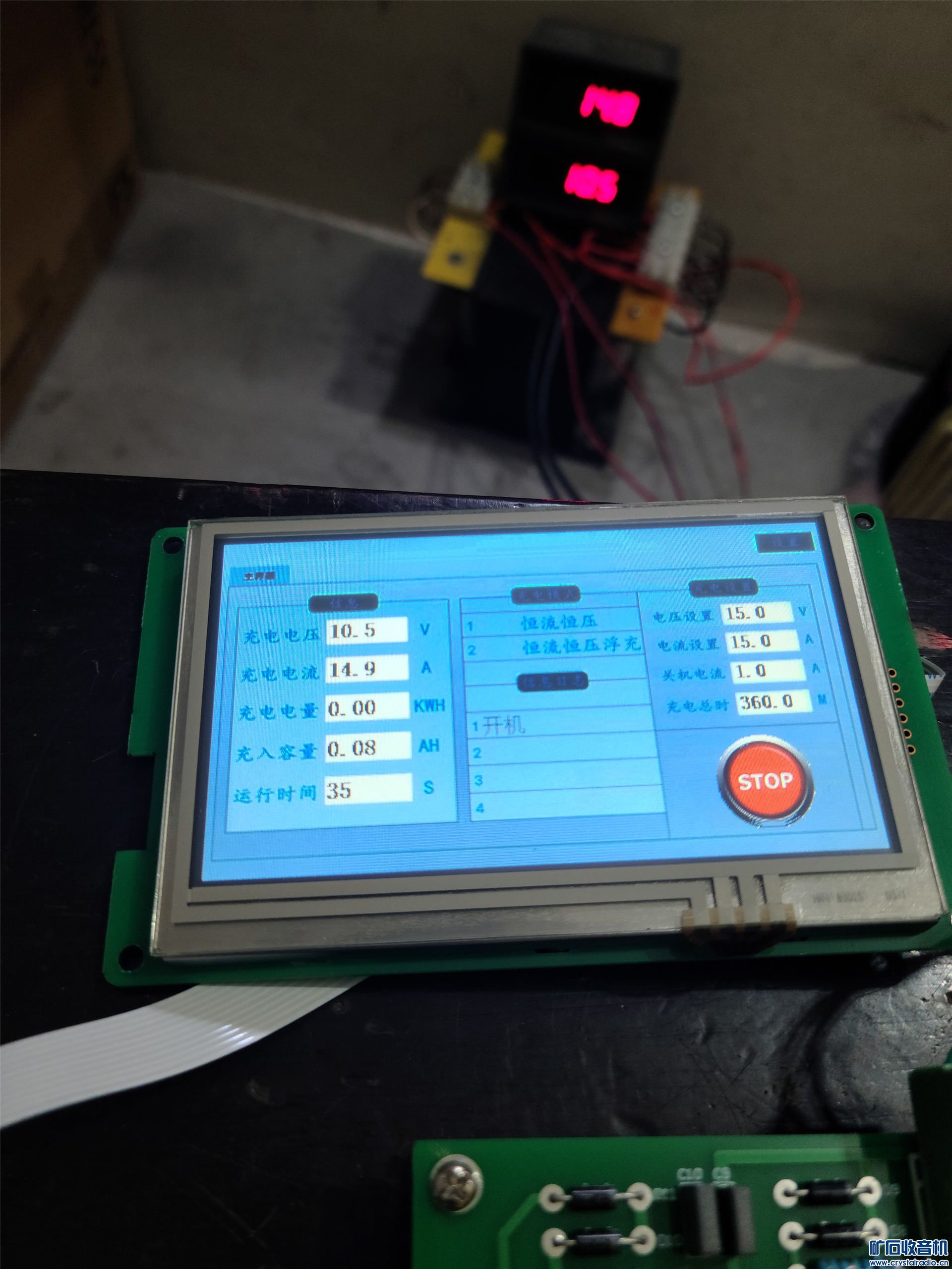

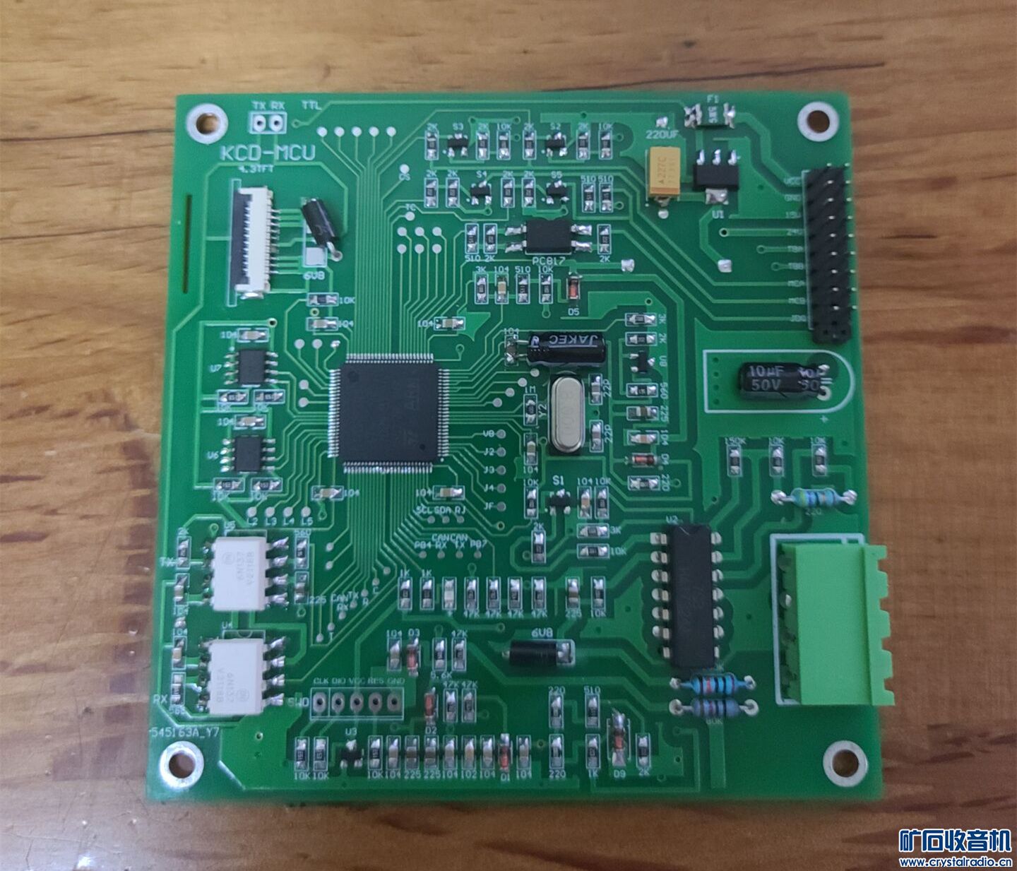

以前的充电机模拟电路的,现在准备用单片机制作一款大功率恒流恒压充电机
临时搭的电路,调试完成后准备做个箱子

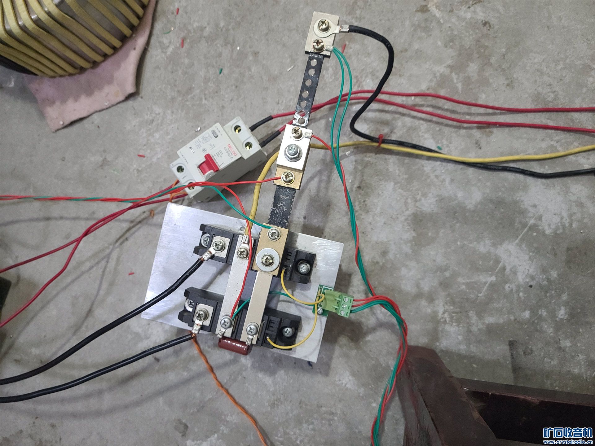

分流器用30A75mv,
20220828_160653_副本.jpg 20220828_160703_副本.jpg 20220828_160746_副本.jpg 20220828_160511_副本.jpg 20220828_160505_副本.jpg
主板用交流18V供电,电流支持到100A以内,电压能够6V到96V

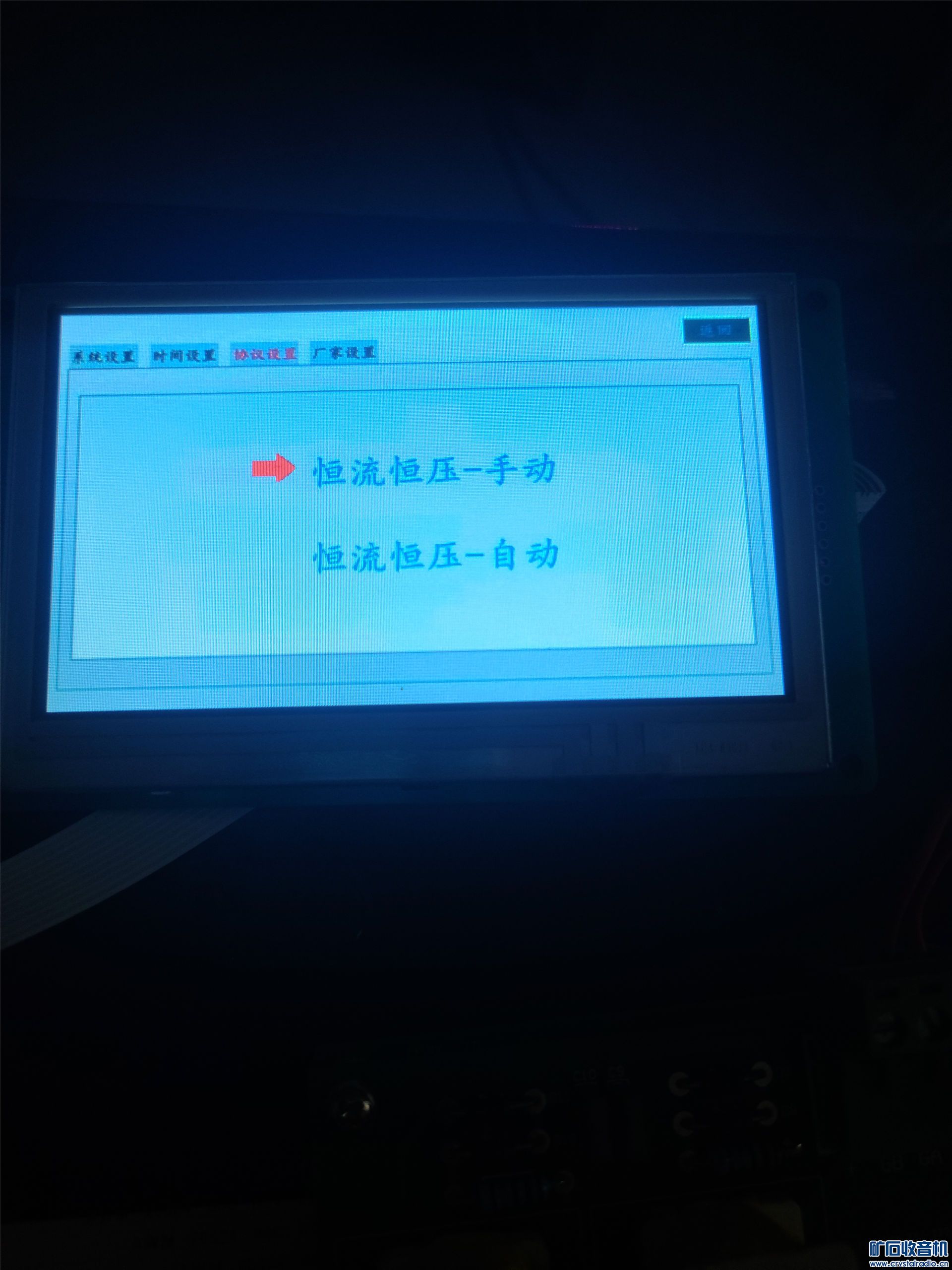

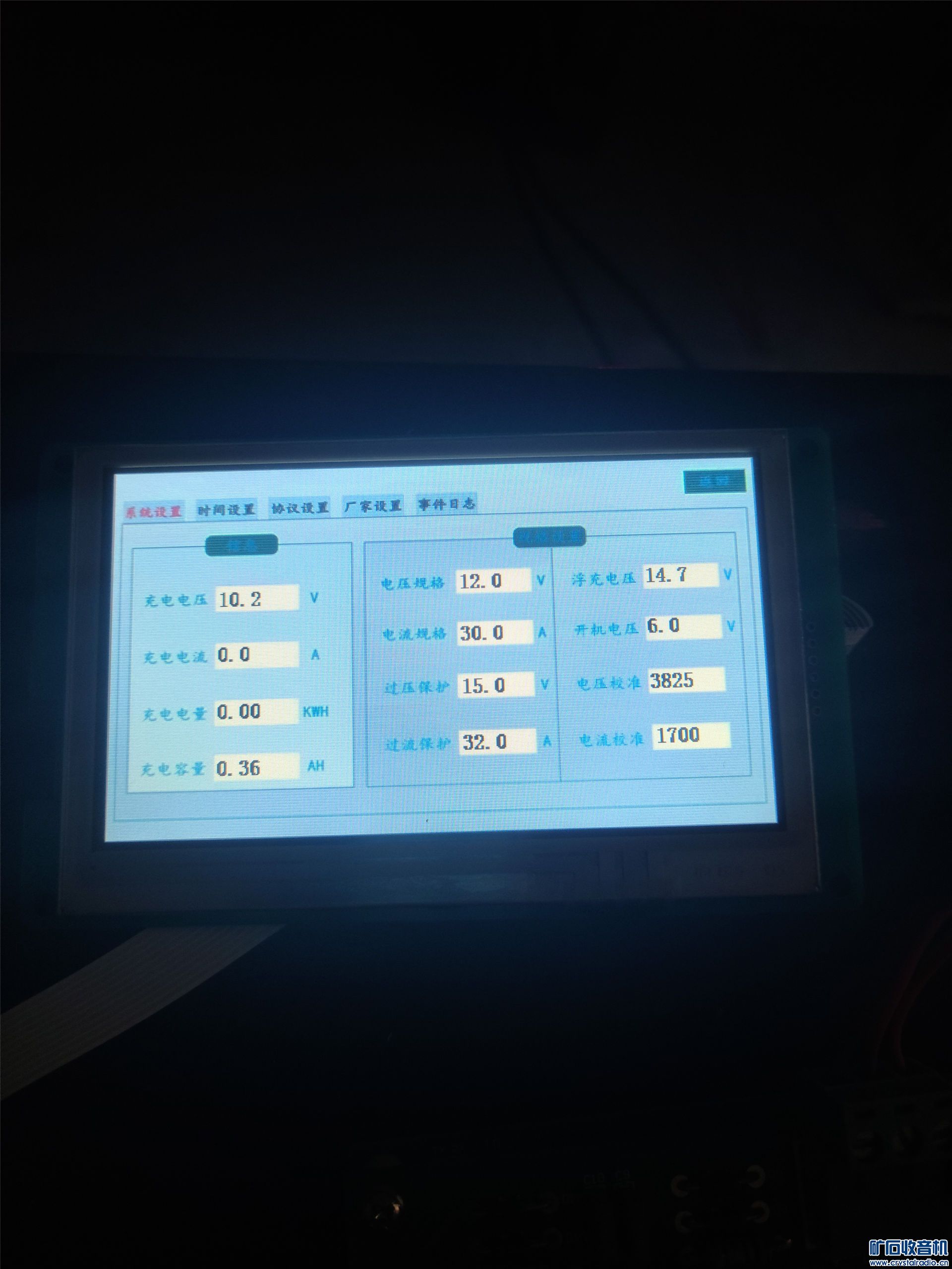

不懂PS,所以用美图秀秀做了简单界面,能够显示:充电电流,充电电压 ,显示及设置,充电总时间(多阶段时间可以独立设置),加入最小电流关机功能(可以自由设置),防止电池热失控,可以手动充电(接上电池需要点击开始按钮充电),也可以设置自动充电(接上电池自动开机充电),加入浮充功能。

这么大功率的,为什么不直接采用开关电源的呢。铁芯变压器效率低,而且变压器经过可控硅以后波形巨变,效率更低,发热巨大,变压器噪声也会变的巨大。

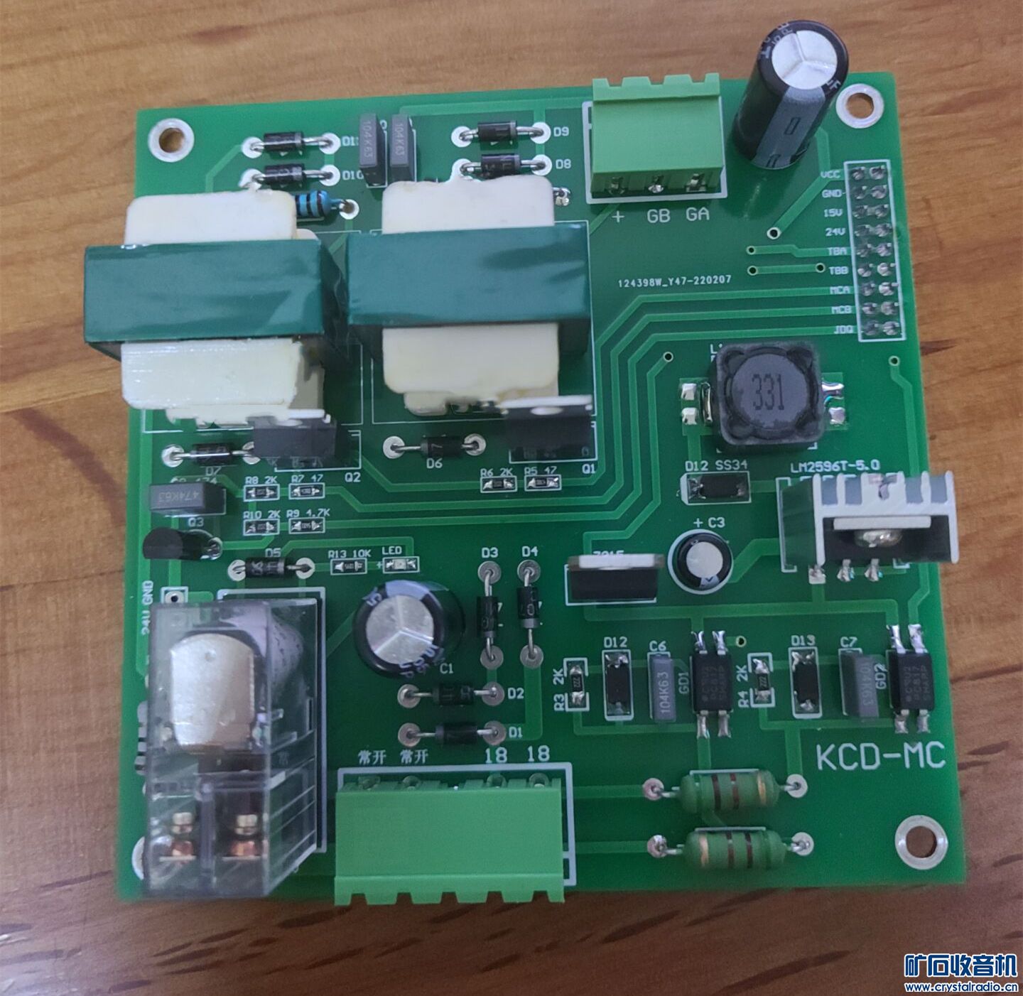

发表于 2022-8-29 08:01:36 | 显示全部楼层
界面不错,大概原理图能发出来看看嘛?
 楼主| 发表于 2022-8-30 19:26:25 | 显示全部楼层
主板上电压电流的取样接口:2线连接正负极和2线连接分流器两端电流采样
2颗脉冲变压器隔离触发可控硅
交流18V供电,有1个继电器接口,充电开始就会吸合,完成故障会断开

可控硅半控全波整流,这个叫过零触发还是移项触发。这个控制板也可以改开关电源控制板
 楼主| 发表于 2022-9-2 05:34:09 | 显示全部楼层
是过零触发的
