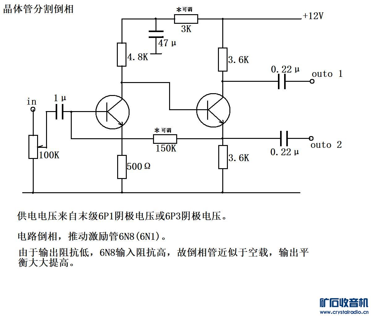

晶体管做前级倒相,应当是有很大优点的。
一是输出阻抗低,用于推动激励管是最合适的,这是近似于空载,无疑会提高平衡性。

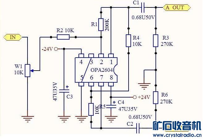

这都是设想还未付之于实践。集成电路倒相是网上销售的倒相电路板。前两个分立件设计是本人的设想。
集成电路倒相是网上销售的倒相电路板,在网上有人买过,我不知效果如何。

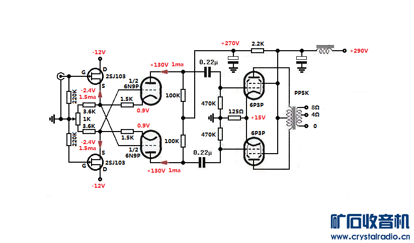

发表于 2022-8-27 09:01:37 | 显示全部楼层
那个对管倒相是有问题的,上下两臂都是集电极输出,相位同时跟基极相反,而基极又是同一个信号,所以两个输出端还是同相信号,只不过是跟输入反相而已。

 楼主| 发表于 2022-8-27 09:20:26 | 显示全部楼层
jupeter 发表于 2022-8-27 09:01
那个对管倒相是有问题的,上下两臂都是集电极输出,相位同时跟基极相反,而基极又是同一个信号,所以两个输 ...
J兄你说的可能是正确的,但是我脑子还是没有反应过来。因为两只管子是在一只截止一只导通,应该输出相反信号。糊涂了。

发表于 2022-8-27 09:30:31 | 显示全部楼层
相位关系是这样的,画图比较清楚。
 楼主| 发表于 2022-8-27 09:41:20 | 显示全部楼层
jupeter 发表于 2022-8-27 09:30
相位关系是这样的,画图比较清楚。
当输入信号为正峰时,上管导通,下管截止;当输入信号为负峰时,上管截止,下管导通。
发表于 2022-8-27 09:59:42 | 显示全部楼层
当输入信号为正峰时,上管导通,输出为低电位。下管截止,输出低电位;
当输入信号为负峰时,上管截止,输出高电位。下管导通,输出高电位。
这不还是一码事儿嘛。
发表于 2022-8-27 10:12:11 来自手机 | 显示全部楼层
这个是并联推挽形式,负载只能是一个二端元件!
