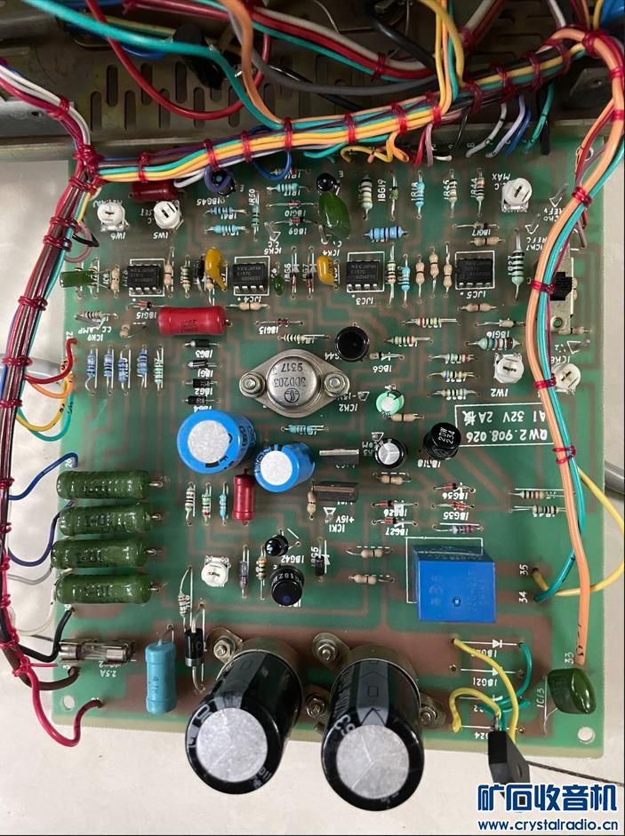

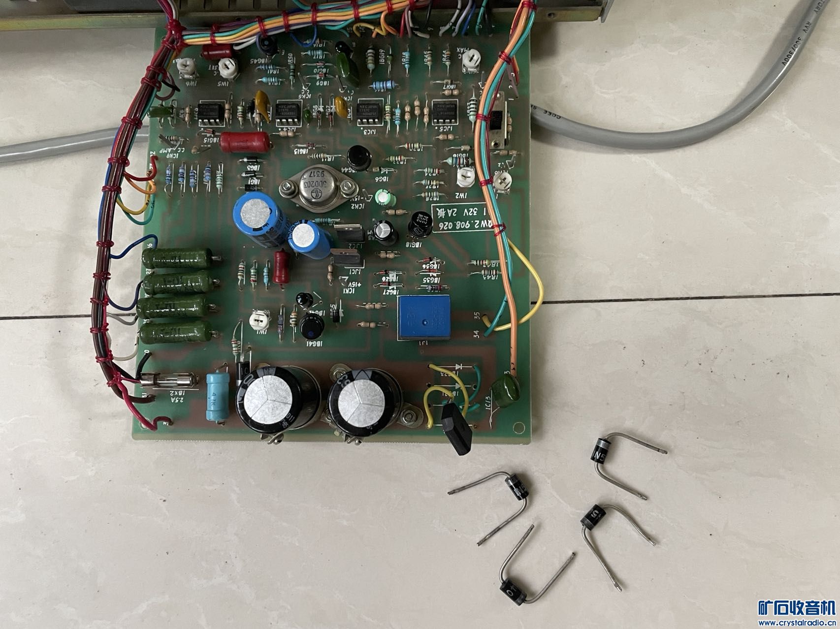

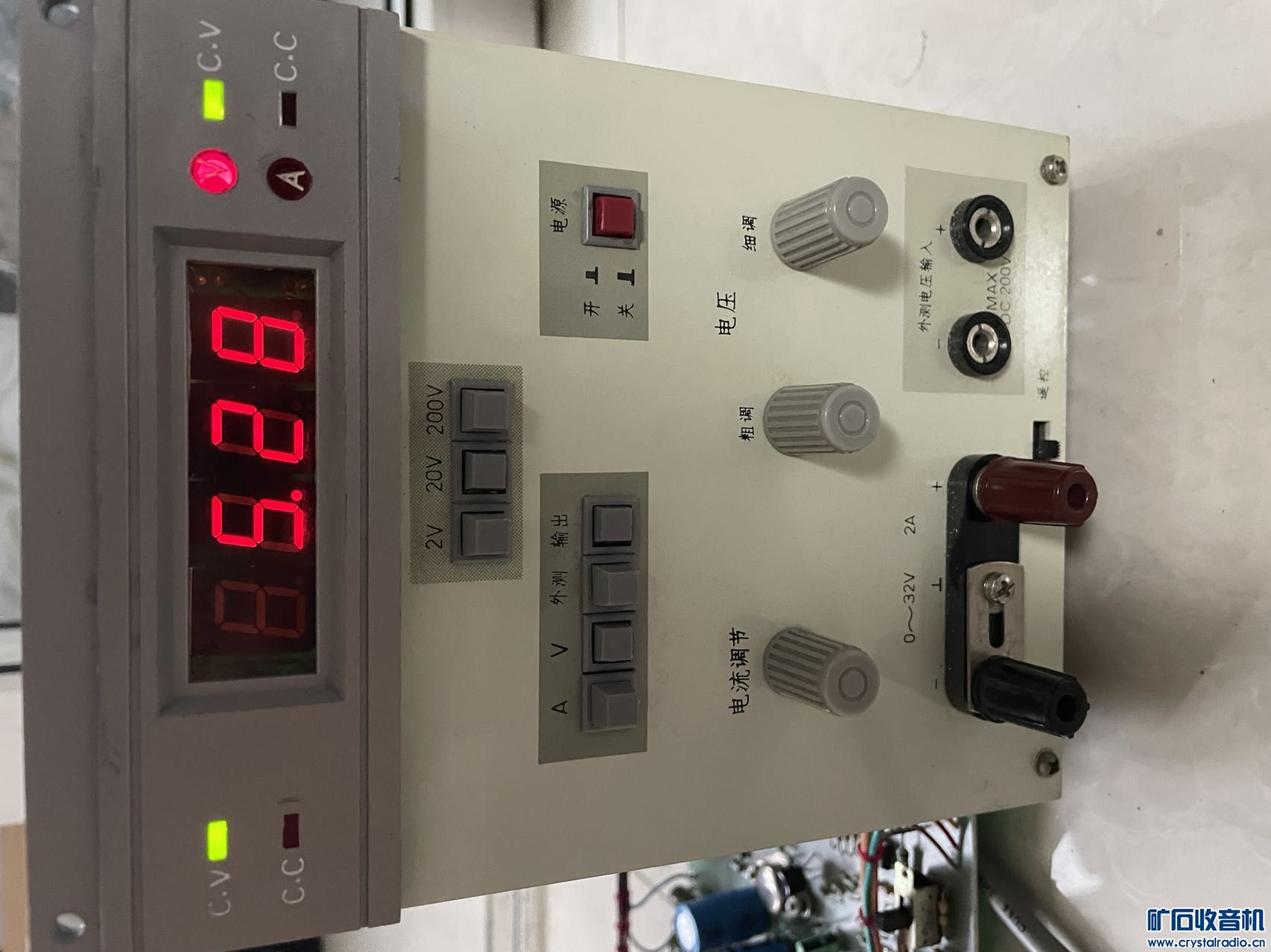

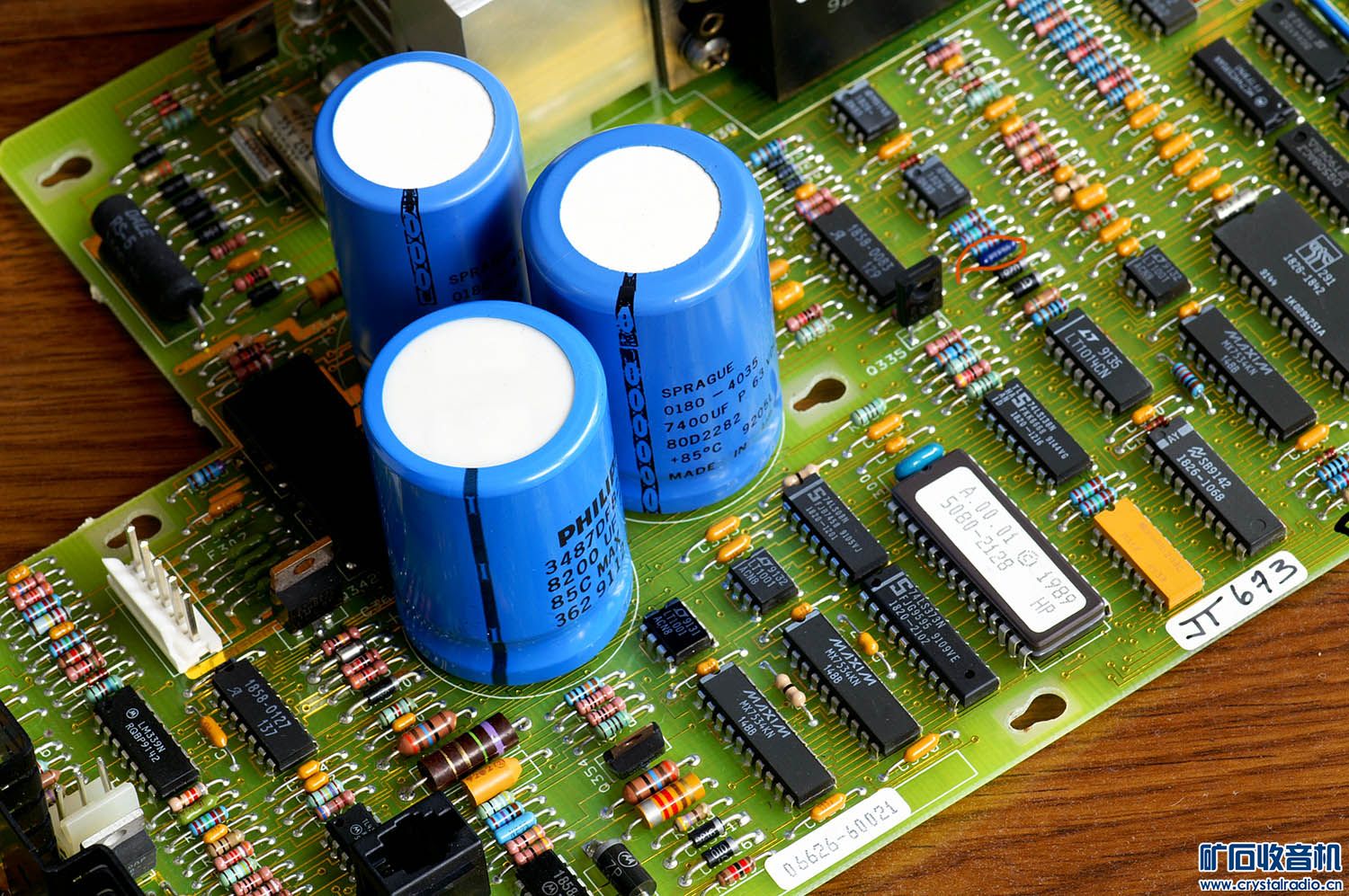

有幸搞了一个有点年代的可调线性电源,面板还挺复杂  还是数码管单显  份量足   看看当年的用料   0-32V   2A,电流太小,实用性不够,与万用表误差0.05V。
尝试给18650充电20分钟 温度有点高,然后砰一声 黑屏了,
检测发现 输入保险爆了,整流桥一个2极管击穿,
更换保险替换整流桥堆后满血复活
整理桥是3A的,功率管是3DD102B 铁封的   4个   看这个管子电流也到5A了

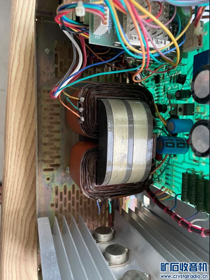

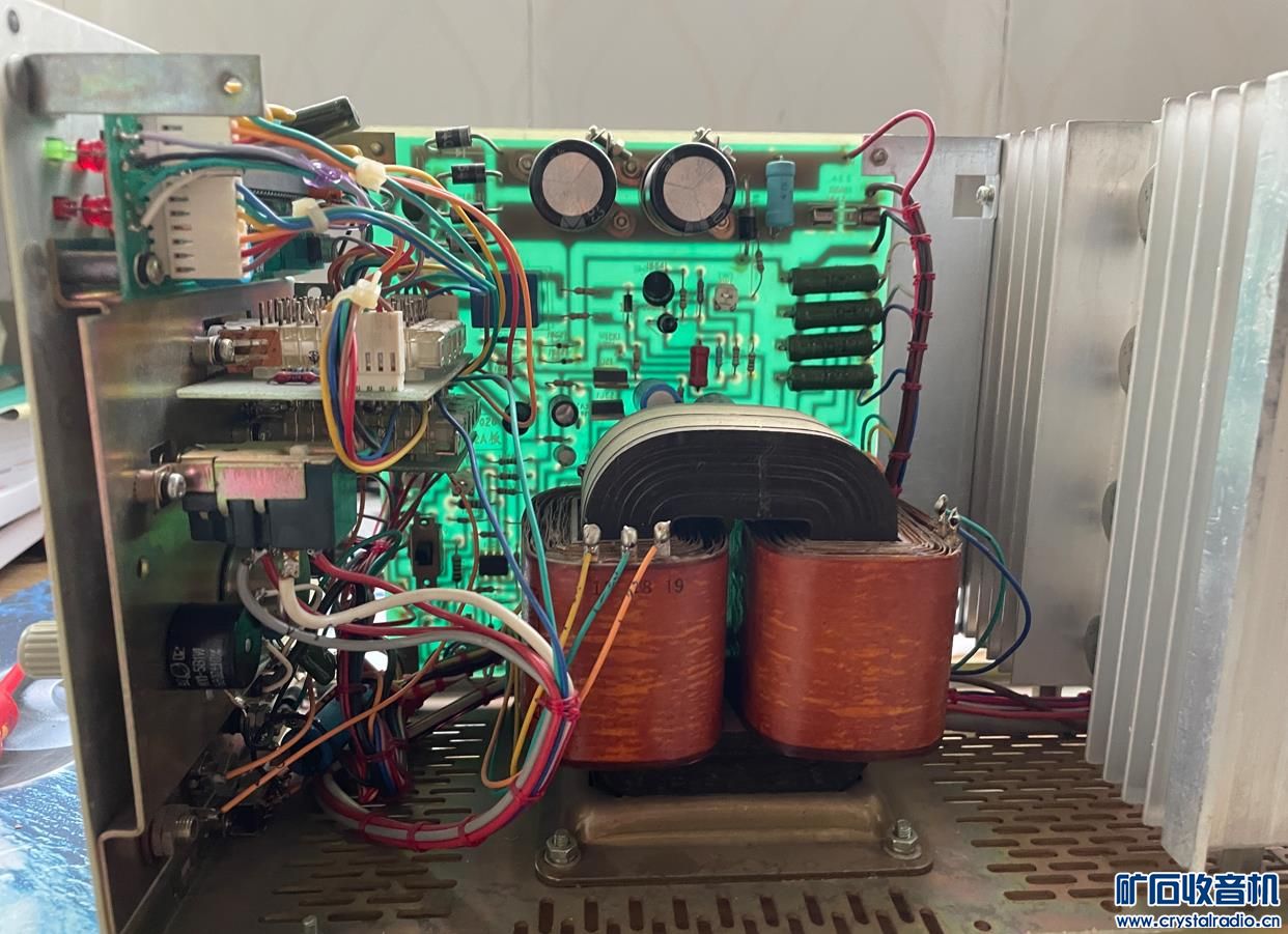

 楼主| 发表于 2022-8-26 22:01:30 | 显示全部楼层
内部图片 都是老原件

 楼主| 发表于 2022-8-27 10:15:12 | 显示全部楼层
新手论坛上传图片受限   今天补充内部图片
 楼主| 发表于 2022-8-27 10:15:45 | 显示全部楼层

发表于 2022-8-27 11:18:25 | 显示全部楼层
tysca 发表于 2022-8-27 10:15
新手论坛上传图片受限   今天补充内部图片
看到图片了,这电源是1994年左右生产的。在国产电源里面,算用料很足的了。你最好把整流桥堆,就近用螺丝固定在金属机壳上。
发表于 2022-8-27 11:57:38 | 显示全部楼层
新手论坛上传图片受限   今天补充内部图片
真漂亮!!! 爱了!!!尤其是那个CD型变压器!!

发表于 2022-8-27 16:36:16 | 显示全部楼层
752834752 发表于 2022-8-27 09:53
一个电源怎么这么复杂呢,这么多芯片而且还有程序软件

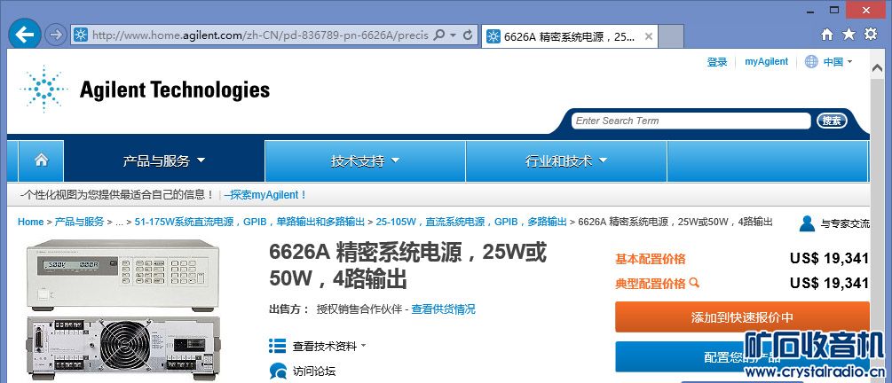

程控电源,所以有程序
复杂,一个是上世纪 80 年代不像现在一个 STM32 打天下,那时候的单片机没那么强,需要的外围器件比较多。
再一个是,这个电源自称“精密”电源,它不仅用了 PTF56 这种精密电阻以及 LT1021 这种高位数字万用表才用的基准(普通电源给你个 TL431 就不错),它用的 DAC 和 ADC,也是是比 STM32 之流片内 DA/AD 强的独立 DAC、ADC
再然后,它除了一般电源的 CCCV 之外还有 OCP、OVP 之类设计且 OCP、OVP 值也是可编程的,所以还需要更多的 DAC,运放,比较器。所以,它连 DAC 和运放、比较器都会比普通电源多一倍以上。
再再然后,它切换变压器绕组用的不是继电器而是摸死,这切换驱动电路就比用继电器的复杂...不说,它连编程(设置)和回读(表头)都是多量程的,还有类似万用表切换量程的电路,这里又是一堆电路(所以它电流最小能到 1uA,一般电源可做不到)。
还然后,它是二象限电源,普通电源是一象限的,也就是说电流总是从正电压方向流出而不能流入的,而它的电流可以流出也可以流入,有两个象限,所以需要更多运放和配套电路实现这个功能。
光是上面这堆就已经会多出很多器件了,最后它的 PCB 还有个等电位环,这个等电位环也是用了运放和一干电路实现的,虽然不知道为什么一个电源会有等电位环,但它就是有...
所以上世纪 80 年代的惠普愣是用一大堆元件堆出了售价超过 10 万软妹币的这个电源
***这是 2013 年查询的价格***
