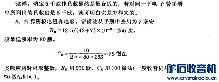

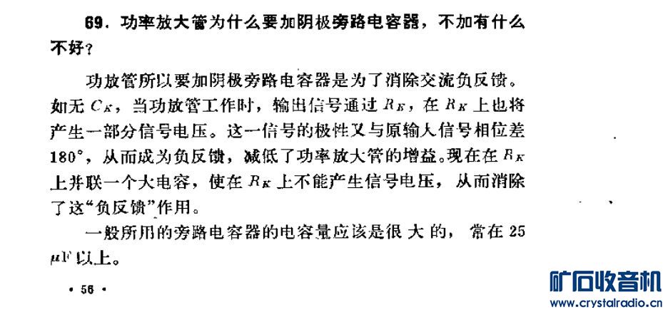

发表于 2022-8-26 22:34:53 | 显示全部楼层
图3举例是6P1做功率放大。并小电容有没有作用自己看,有些人就是突发奇想,想当然画蛇添足。

阴极电阻的交流信号通道,效果如何自己做实验吧。

阴极并电容最大的害处是开机瞬间,阴极对地短路,负偏压为0,阳极电流最大,电源需要延迟处理。
