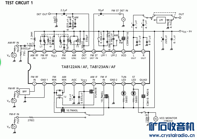

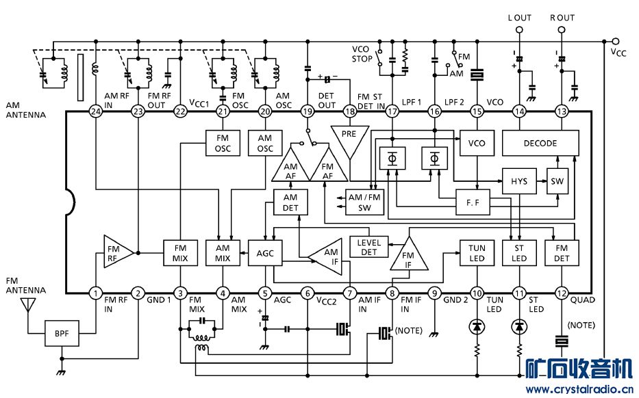

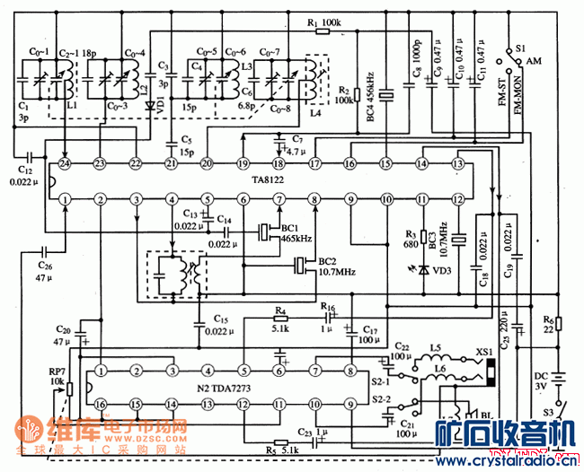

TA8122第15脚VCO处接一个类似于陶瓷滤波器或石英晶体之类的元件,不知作什么用?该引脚的功能是什么?
15脚接的是19khz陶瓷谐振器(相当于晶振),作用大致相当于cxa1238芯片第27脚的可调电阻。
如果用可调电阻,可调电阻和芯片内置的电容决定了VCO的自由振荡频率,需要调整可调电阻,使得VCO频率达到规定范围。
用晶振,就无需调整了,减少了一个调整步骤。这个调整是很费力的。

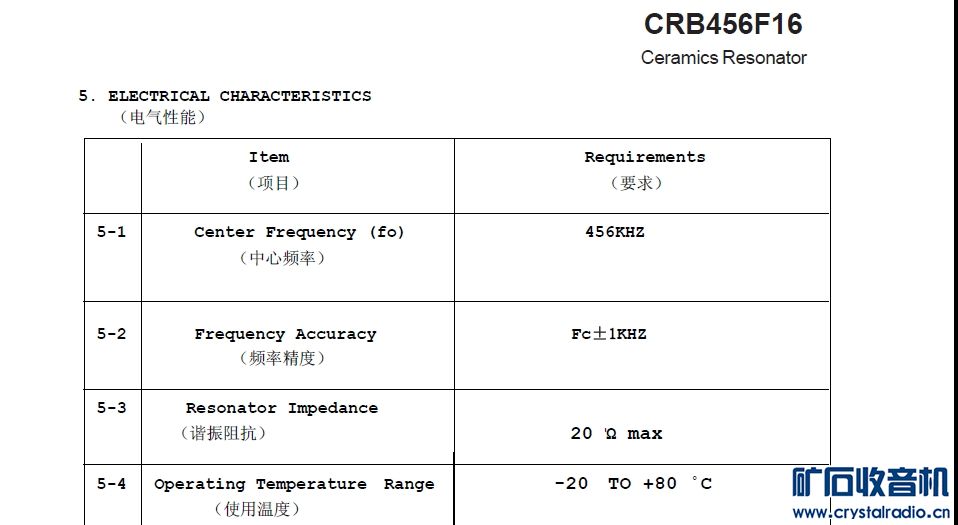

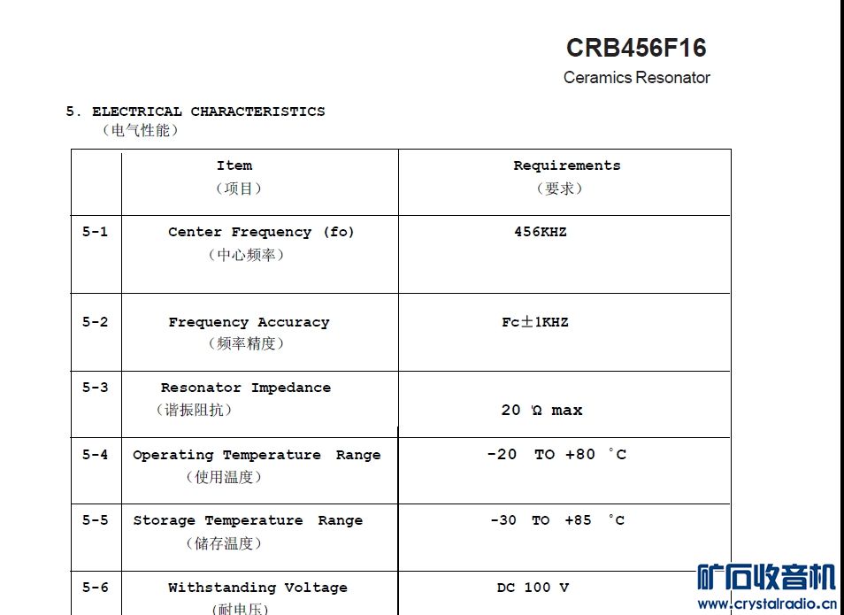

radiolover12345 发表于 2022-8-26 00:32
可是德生9700中的TA8122第15脚接的是456KHZ的晶振,不是19KHZ的,这是怎么回事呢?
456F16的频率不是456khz,而是19khz。
 楼主| 发表于 2022-8-26 00:50:00 | 显示全部楼层
请看这份资料,中心频率一栏为456KHZ。
CRB456F16_www.ttic.cc.pdf
248.66 KB, 下载次数: 41

如果用可调电阻 ...
德生9700中的TA8122的第15脚接的是一只CRB456F16陶瓷晶振,网上查到的资料表明,CRB456F16的谐振频率为456KHZ,不是19KHZ。
248.66 KB, 下载次数: 20

还有,TA8122的内部结构框图显示,其第15脚内部似乎没有12分频的功能吧?

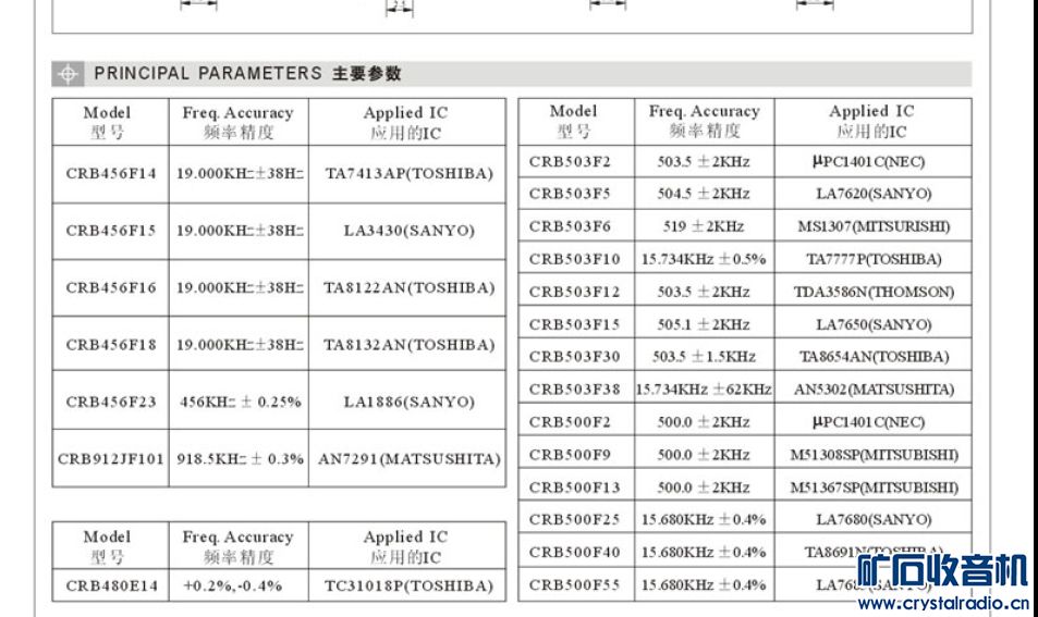

很不错的资料!
我现在比较困惑的一个问题就是:对于456F16这个型号的陶瓷滤波器(或者叫其它什么名字也罢,先不纠结这个问题),有的资料上说其谐振频率为19KHZ,有的资料上却说是456KHZ,不知这是怎么回事?
发表于 2022-8-27 14:22:42 | 显示全部楼层
前端时间做了一个8122的收音机,一装就响。灵敏度也不错。
发表于 2022-8-27 15:50:43 | 显示全部楼层
芯片规格书给出的是CSB456F16(456KHz)谐振器,广播电台的带宽较宽,收音机一般用陶瓷谐振器,一是要求不高,二是成本低
没用过这款芯片,纯属推测:芯片内VCO跟踪这个频率,并经24分频(456/24)得到19KHz的导频信号,这样做的目的应该是提升19KHz导频信号的精度和稳定性
原文:For adopting ceramic discriminator and ceramic resonator, it is not necessary to adjust the FM quad detector Circuit and FM ST DET VCO circuit
网页翻译:由于采用陶瓷鉴频器和陶瓷谐振器,不需要调整FM四路检测器电路 既(和/也就是)FM ST DET VCO电路

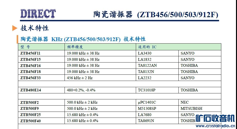

谐振器CSB456F16,有的资料上说其谐振频率为456KHZ,有的却说是19KHZ,到底以哪个为准?为什么会有这么多说法不一的资料呢?
CSB456F16,CRB456F16,ZTB456F16,应该是同一种型号的陶瓷晶振,前面的字母不同代表不同厂家而已。
发表于 2022-8-27 20:20:46 | 显示全部楼层
radiolover12345 发表于 2022-8-27 18:06
谐振器CSB456F16,有的资料上说其谐振频率为456KHZ,有的却说是19KHZ,到底以哪个为准?为什么会有这么 ...
网上借个图
https://tech.hqew.com/circuit_807290
