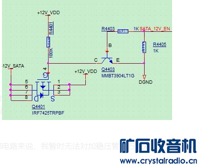

很多电路的开关都是IO信号通过NPN驱动PMOS,有个问题,IO信号只是电流小,但电压还是够的。我们知道只要G只要大于D+门槛电压,必然是开关。那为啥不直接驱动NMOS,比如D级上接个电阻做输出。

原因我想主要是两个:1. MOS管开启电压比较高,为了可靠开关MOS管需要外接三极管提高控制电压 2. MOS管输入电容较大,高速开关场合需要有足够的充放电电流

电压,电流都够,都会直驱MOS,G极电容很大时,MOS驱动电流也需要很大,甚至需要推挽输出驱动

没明白,MOS输出电流怎么跟IO电压有关系,MOS输出电流不是由自身管子和其D上的电阻决定的吗

核心原因还是直通还是通过电阻再直通,的确如果直通的话不能这样搞,如果通过电阻直通这样接就没问题

理论上可以,实际应用时候为了保护发出信号单片机的IO口,还是用三极管隔离一下比较放心。毕竟MCU一般5V或者3.3V,MOS一般控制电压可以高很多。说句不好听的,三极管就是当炮灰用的,属于武侠小说里面的死士

既然你知道
“我们知道只要G只要大于D+门槛电压,必然是开关。”
为什么不理解不用NMOS管开关正极?NMOS管在正极上,D极电位是电源电压是最高的,G极怎么得到大于D+门槛电压?

D输出,那么S就需要接地,这样以来,负载和电源就共正极,这个结构很常见。

存在电容cdg,直连会有损坏芯片风险,且芯片内部驱动电压电流存在不足的情况需要光耦或推动管隔离。
