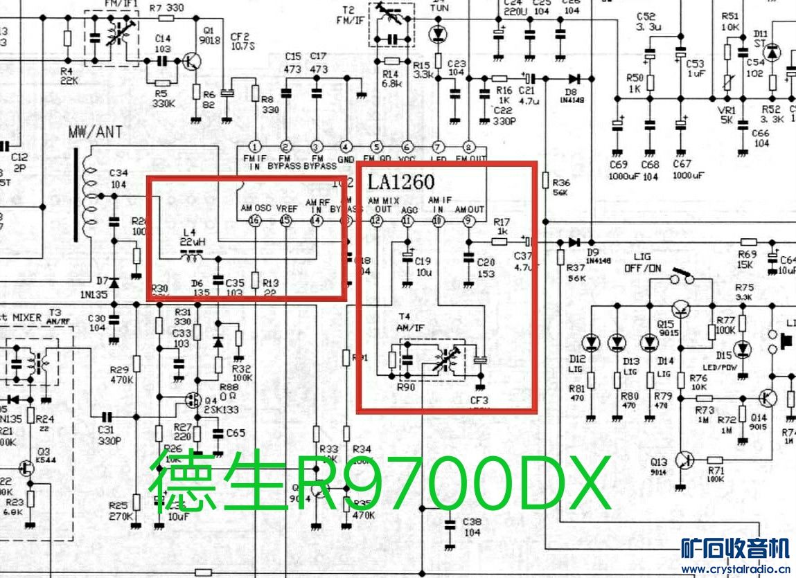

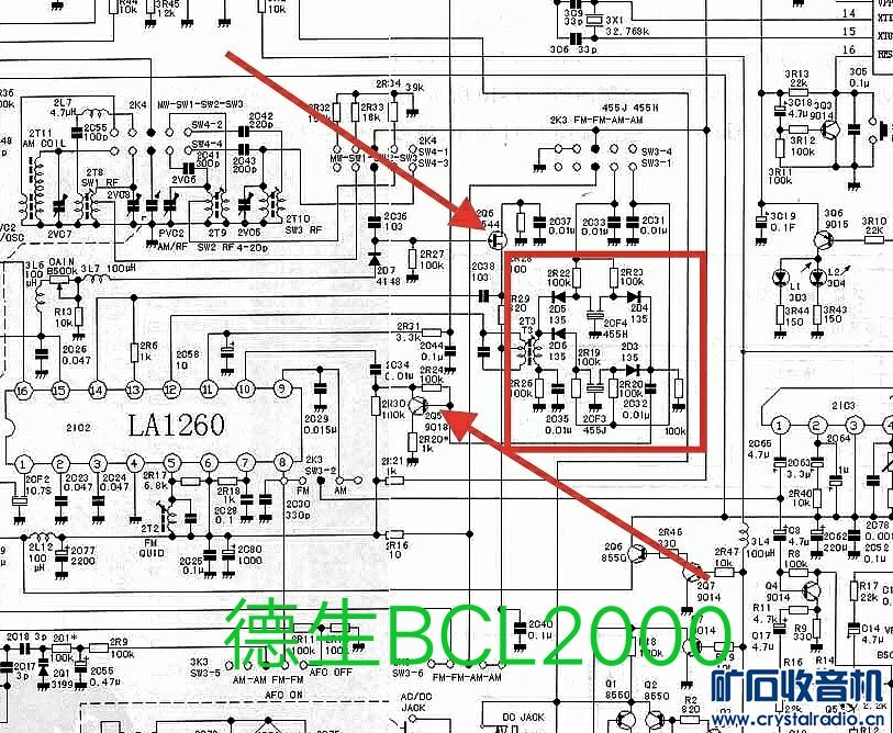

BCL2000和9700DX电路区别很大,调幅RF和中频输入特写。

 楼主| 发表于 2022-8-25 09:46:23 | 显示全部楼层
9700DX的中波非常不满意,这回摩机有方向了。

 楼主| 发表于 2022-8-25 12:47:57 来自手机 | 显示全部楼层
jjgg126 发表于 2022-8-25 12:10
听说德生BCL2000收音机频率飘移。是怎么回事。是用交流电还是电池飘移。
没有太留意这个故障原因是啥,但晓得德生BCL机型调幅波段电台频率显示会动,有的大神说是和拉线机构有关。
 楼主| 发表于 2022-8-25 12:55:14 来自手机 | 显示全部楼层
wayne898 发表于 2022-8-25 12:35
楼主分析的很透彻,两种机器都没玩过,听说9700很牛逼。。。。
9700DX调频和短波还可以,中波很一般,据有的机友分析,中波性能不太好,是为短波让步做出了xi  sheng 。
 楼主| 发表于 2022-8-25 13:06:34 | 显示全部楼层
分析不敢当,菜鸟一枚,我只是把一些明显的不同特征放大,这样更直观。也可以说是电路图搬运工。
发表于 2022-8-25 13:07:11 | 显示全部楼层
2000有频带"宽""窄"控制.缓冲放大.高端机具备的特殊功能.
发表于 2022-8-25 13:44:52 | 显示全部楼层
我有9700dx与BCL3000,当然是BCL3000好很多
