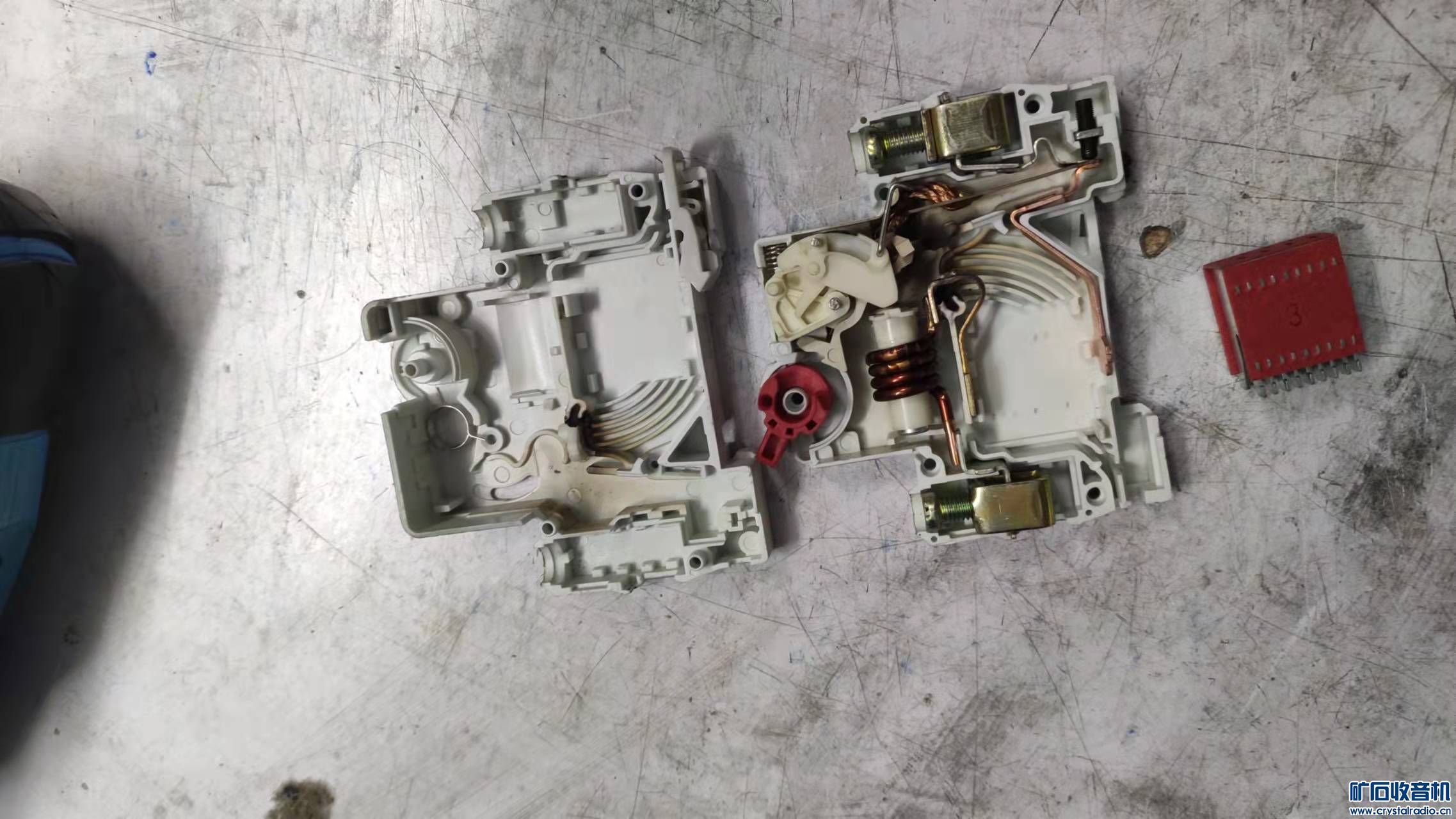

不想买贵的,放在进户总闸合里,国内牌子差不多,都可用多年没事。 如用在带较大负载直接开合的,还是要买外牌贵的耐用。
应该是触点不良或带大负载经常开合的事
一分价格一分货
这是我家里在用的杂牌,除了那个电磁式漏保花了40元买的,其它都是老婆用红包买的
换上后带2000W以上负载用玩具表即刻可知否是会发热烧坏或15分钟后用手指摸外壳不应发热。否则更换再试。
(这些检测是个人行为,不是电工不要动,一定要摸?必须站在木凳子上单手指触摸塑料外壳,另外一手不能扶墙而悬空)

照片上外牌应该是多年前的内部,现在也比过去差了,
得力西等等国内[牌子本身底子差,上海厂家也大多卖给个体公司了。
这些东西最关键就是个银触点,可现在用银量几乎没有。
空载每次开合后,触电接触电阻基本稳定, 带稍大的负载开合后每次不要说差不多,有的差的太离谱,
