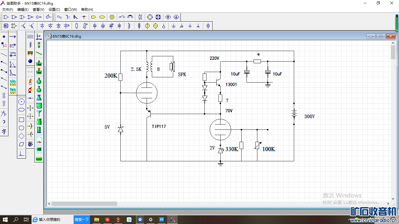

6N15推6C19 单端
发表于 2022-8-23 10:31:06 | 显示全部楼层 |阅读模式
试试看,能够发出去吗

发表于 2022-8-23 19:27:32 | 显示全部楼层
没必要删贴,完善一下,如题不就可以了吗。电路不适合,6N15双三极管是共阴极的。
发表于 2022-8-23 20:06:44 | 显示全部楼层
6N15的U在那放着,明显的放大倍数不足以推动6C19这个大胃口。
发表于 2022-8-23 20:22:08 | 显示全部楼层
把6N15改成6G2还凑合着。
 楼主| 发表于 2022-8-24 03:49:37 | 显示全部楼层
并管使用,低压情况下电流大一些
 楼主| 发表于 2022-8-24 03:51:34 | 显示全部楼层
这个电压只有6N15可选,我的解码器有5V的输出
 楼主| 发表于 2022-8-24 04:09:18 | 显示全部楼层
实在不行就加一个2倍的升压变压器,这样达林顿的耐压就不够了,需要更换
发表于 2022-8-24 11:40:49 | 显示全部楼层
不要动不动就是升压牛,升压牛是好搞的么?如果升压牛好用,就不用搞放大电路了,直接升压就行,要多高就有多高。
