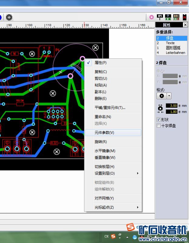

看上面的框外空间比较大,想把图整个往上移,框外整体选中,但往上移动不了,这样就是最上面了,以前这种情况是可以的,这个不行了,好像有什么限制住了,各位老师看看怎么回事? MK405 SKGECB.rar (31.27 KB, 下载次数: 51)

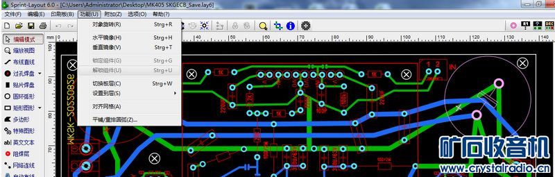

左右上角那个电容元件制作有问题,解锁元件,什么都不用动,然后再重新制作一次即可
左右上边的两个电容是从元件库里选用的,选中它们后看上面菜单中的“解锁”是隐去的,不能解锁;
可能我这个软件有点问题,谢谢您的回复;

是元件解锁,不是组件解锁。选中电容,右键,选择“元件”

我这个是出现“”“元件参数”,然后继续操作“”分解元件”后就可以移动到上面了;

发表于 2022-8-28 11:16:38 | 显示全部楼层
把机械层打掉 整体移动后再画机械层

lxg 发表于 2022-8-23 10:40
不好意思,这个是用layout60软件画的一款打板文件;
把机械层打掉 整体移动后再画机械层
