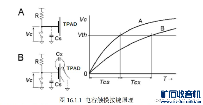

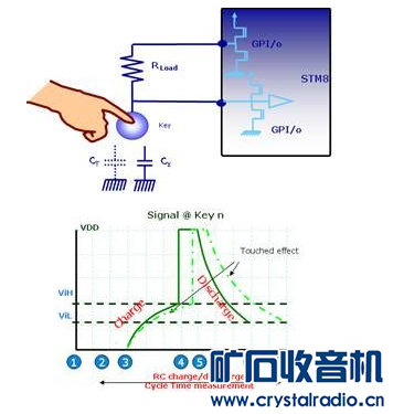

Arduino Nano为例子,470k电阻 102电容,CR2032电池+做为极板,塑料袋作为薄膜
当手指按在薄膜上,容值增加充电时间变长,周期数值变大
102电容充电88个周期,手指接触后96个周期,约增加了90pf容值
有视频,感兴趣的话我上传上来

这电路还能简化去掉电容,实现多路触摸
