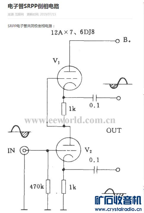

 楼主| 发表于 2022-8-24 19:20:37 | 显示全部楼层
SRPP倒相电路。

发表于 2022-8-24 21:34:39 | 显示全部楼层
于版主,这SRPP电路用在单端前级据说有较高的增益,那么用于倒向他的增益还大吗?或者说、两声道的信号大小相同吗。
 楼主| 发表于 2022-8-24 21:50:33 | 显示全部楼层
顽童50 发表于 2022-8-24 21:34
于版主,这SRPP电路用在单端前级据说有较高的增益,那么用于倒向他的增益还大吗?或者说、两声道的信号大 ...
SRPP倒相增益通过调整就是上管的放大倍数的对数,两声道的信号输出是相等的。
发表于 2022-8-24 23:28:36 | 显示全部楼层
谢谢版主!这个SRPP电路做倒向挺简单的,好像网友们采纳的不多。
