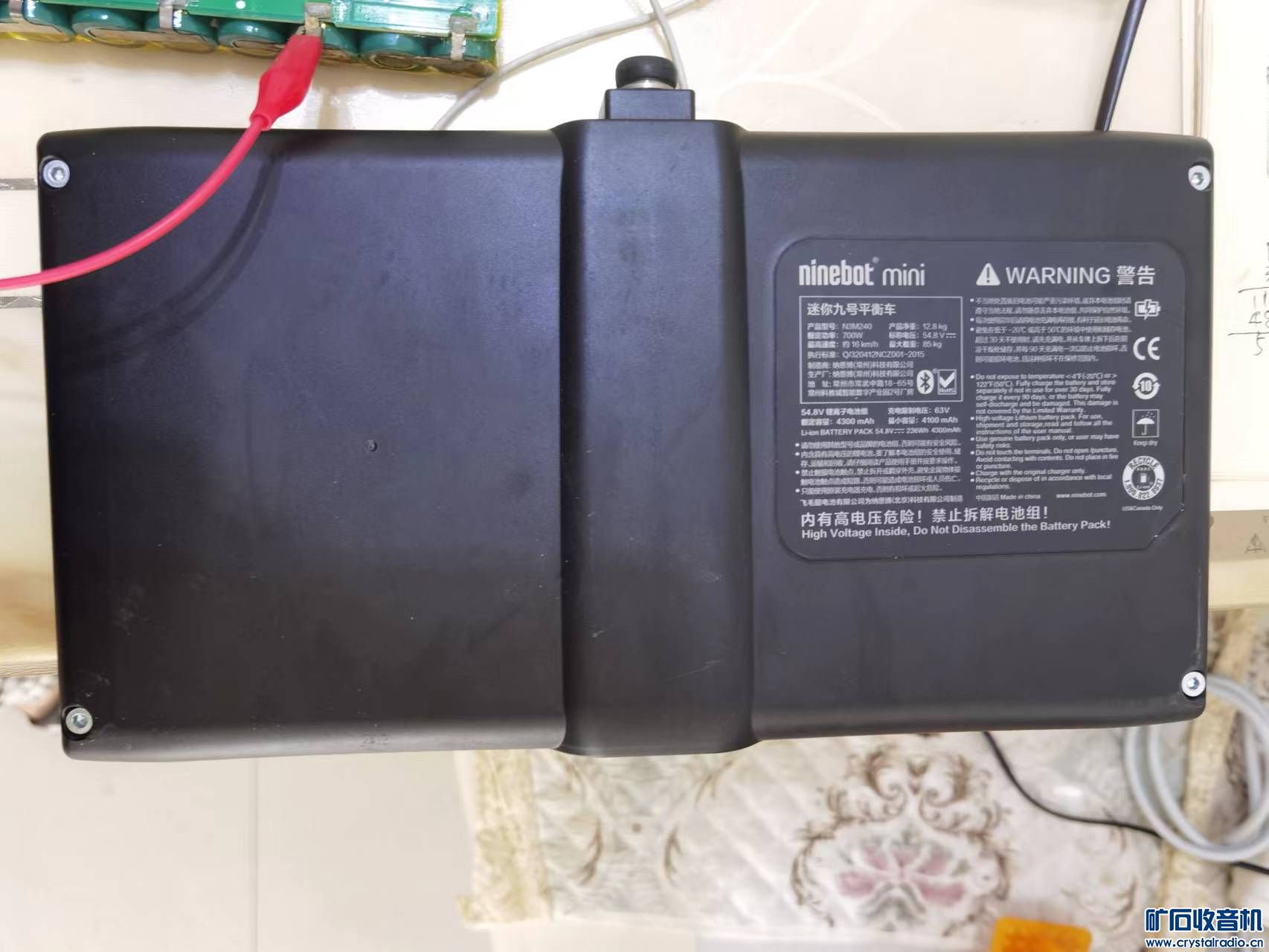

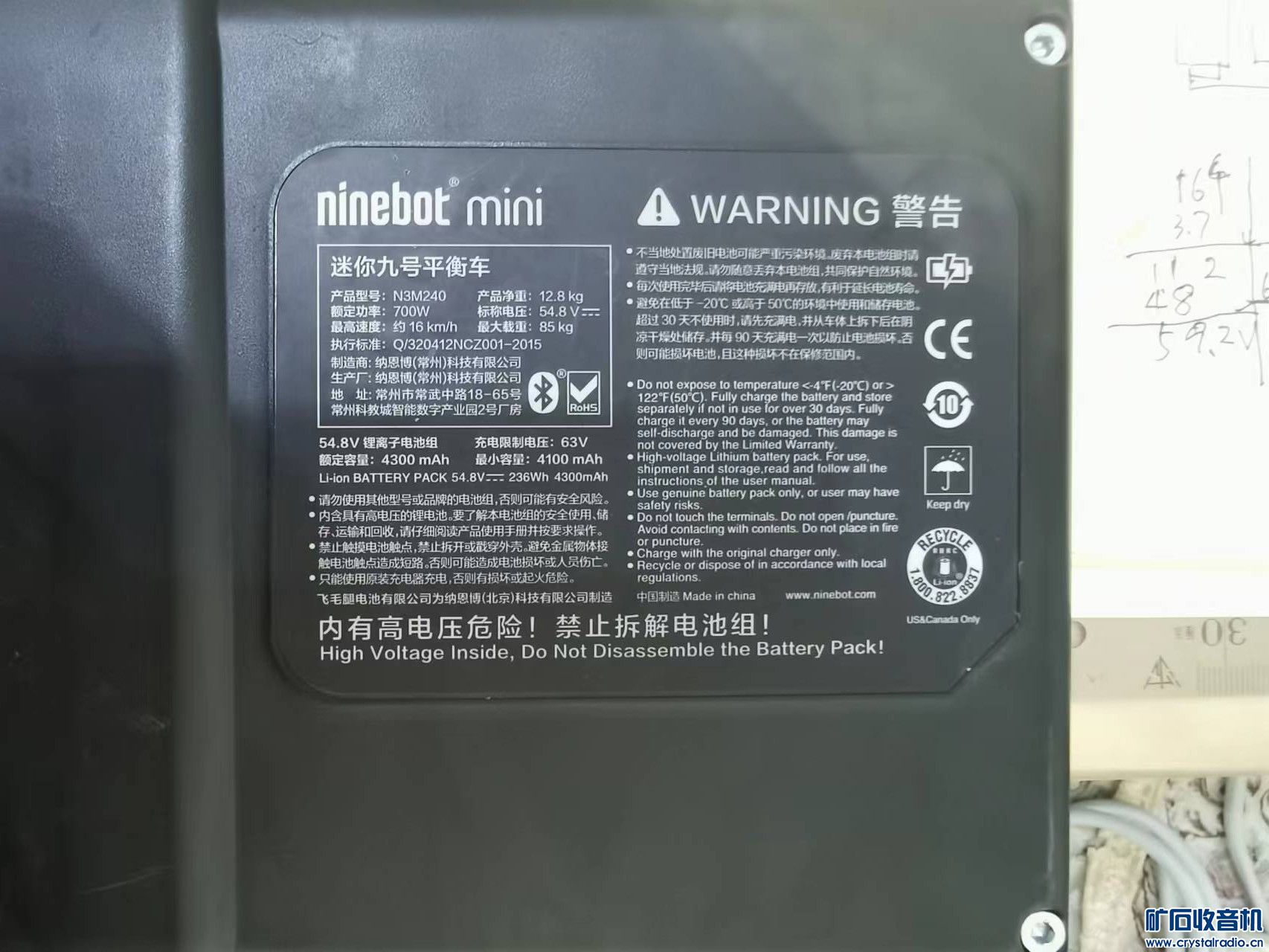

小米平衡车电池,电池饿死了。充电器又坏了。电压不足。
小米平衡车 迷你9号。N3N240。用了几年中间没充电。开机5V。哪位师傅有资料图纸请给一份。
介绍一下修理方法更好

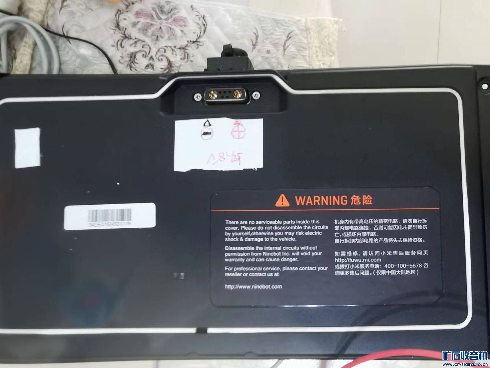

 楼主| 发表于 2022-8-24 09:34:25 | 显示全部楼层
电池位置

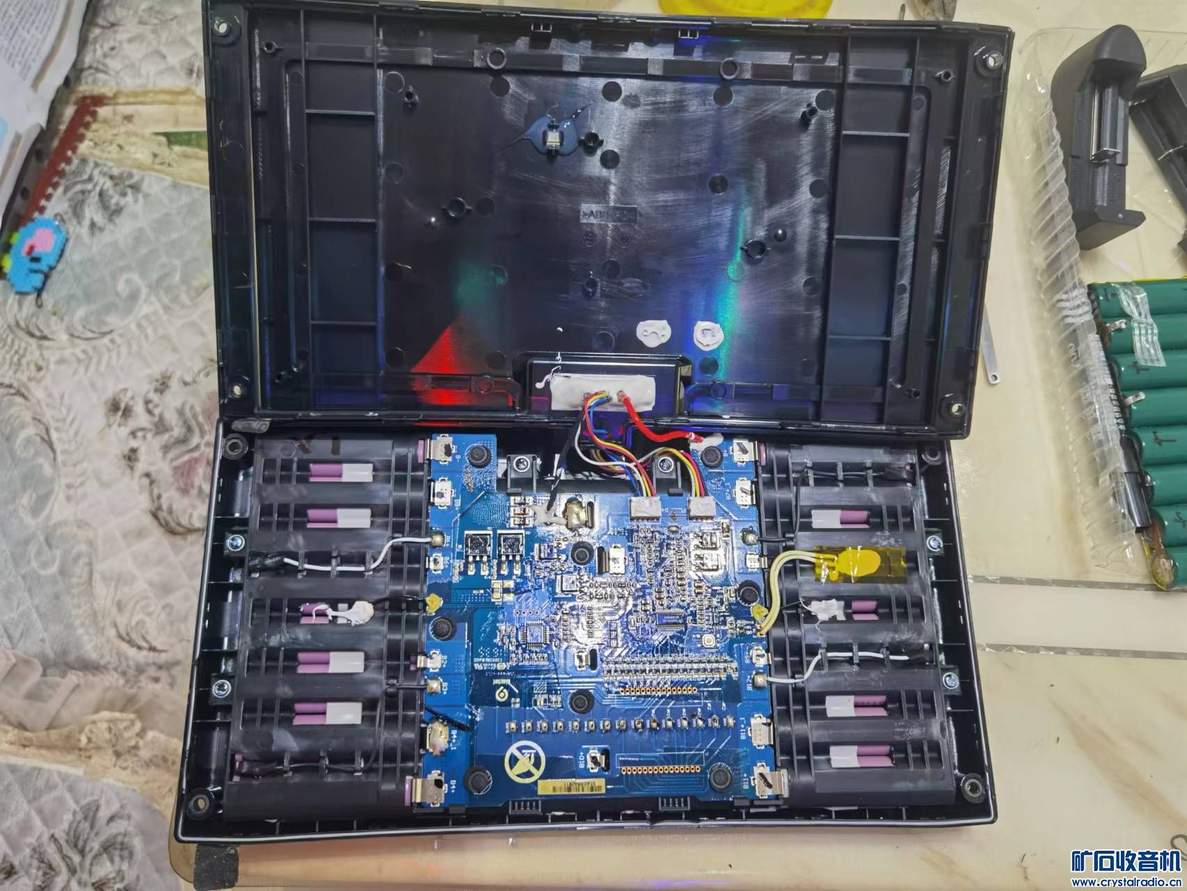

 楼主| 发表于 2022-8-24 15:52:41 | 显示全部楼层
JuncoJet 发表于 2022-8-22 15:50
小米的电池需要解码的
不用解码。电池板上内有一个复位开关。     欠压  死机后冲电红灯,满电绿灯都不亮。电机口有5V电压。
不拆机器看不到,一般人也不知道。误认为有密码。不是饿死了。电池没坏。休眠了。
长按5秒。绿灯开闪。10秒绿灯长亮。可以充电了。电池没坏。按一下能挣500元。修理部的是不会说的。
发表于 2022-8-24 20:34:09 | 显示全部楼层
jjgg126 发表于 2022-8-24 15:52
不用解码。电池板上内有一个复位开关。     欠压  死机后冲电红灯,满电绿灯都不亮。电机口有5V ...
好在不是饿死,饿死的内阻大增就是能充电的也会内伤有自放电。我刚拆了两个饿死的充电宝,电池都能充电但过几天又几乎放光,根本用不了归宿还是有害垃圾桶。
