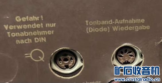

请教:想给罗曼蒂加个蓝牙输入,怎样接线?

E6454C5F-5A1B-4DCA-89C3-D2DE4572BA1E.jpeg 6DEDB151-DC5E-4BC1-BD60-5AFEFDD61945.jpeg
 楼主| 发表于 2022-8-21 20:30:59 | 显示全部楼层
这是线路输入插座吗?具体针脚定义?谢谢!
发表于 2022-8-22 12:28:58 | 显示全部楼层
我是用那种插在电源板上的插头式蓝牙,音频输出做一根3.5转欧式5pin的线。

请问这叫什么线?能给淘宝链接吗?谢谢!
 楼主| 发表于 2022-8-23 21:02:37 | 显示全部楼层
这种圆插叫什么?S端子?
好像是叫欧洲DIN五针音频插头。中间一个是地线,两边分别是两个声道的线路输入和输出。
