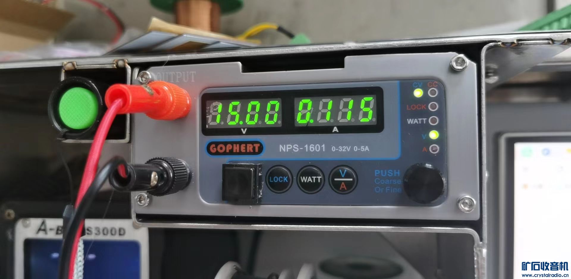

推荐我现在用的这款,200块左右。除了那个垃圾薄膜按键容易破以外,其它的性能都还好。

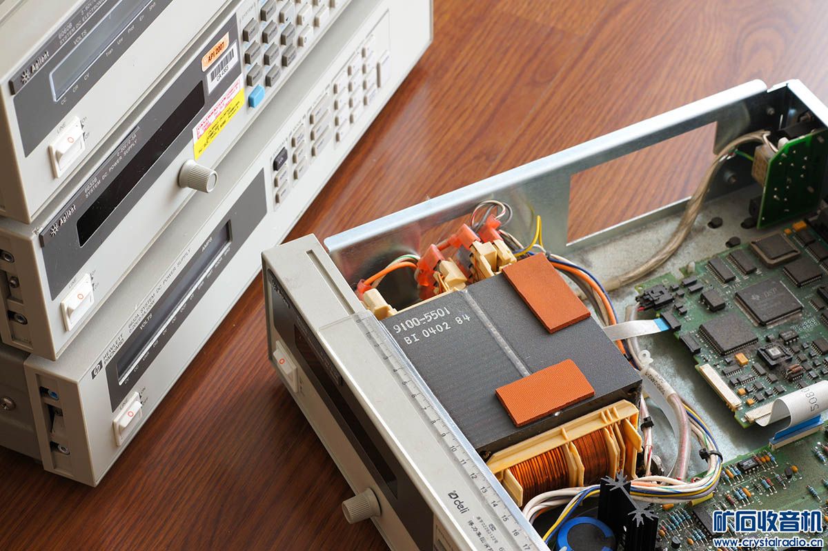

真是风水轮流转啊,想当年我还是个萌新的时候弄了个变压器想自己做个电源,矿坛的老前辈就和我说,做啥电源呢,花钱麻烦还做不出好的东西,你折腾一番下来,花同样多的钱,能做到商品电源那么好吗?直接买个商品电源不香吗
于是我就没再自己做电源,直接在交易区蹲了台 6632
没想到时过境迁,如今矿坛已经是商品电源质量不行,要质量好还得自己做了啊

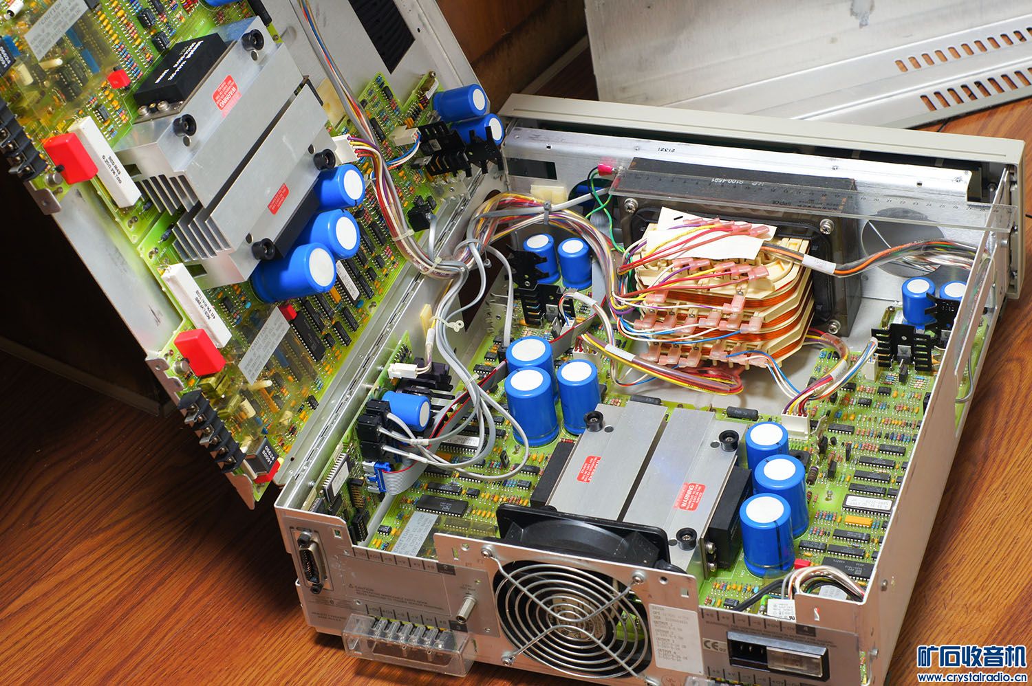

不少见,世界最大电测仪器制造商安捷伦出品,不管假货宝还是海鲜市场都是最常见的 因为常见所以论坛上或者海鲜市场上价格也就不高,做工又好,所以当初矿坛前辈劝我别自己做了
后来又收了一台 4 路高精度的,这做工,不是说没必要自己做电源,而是你做不出来
