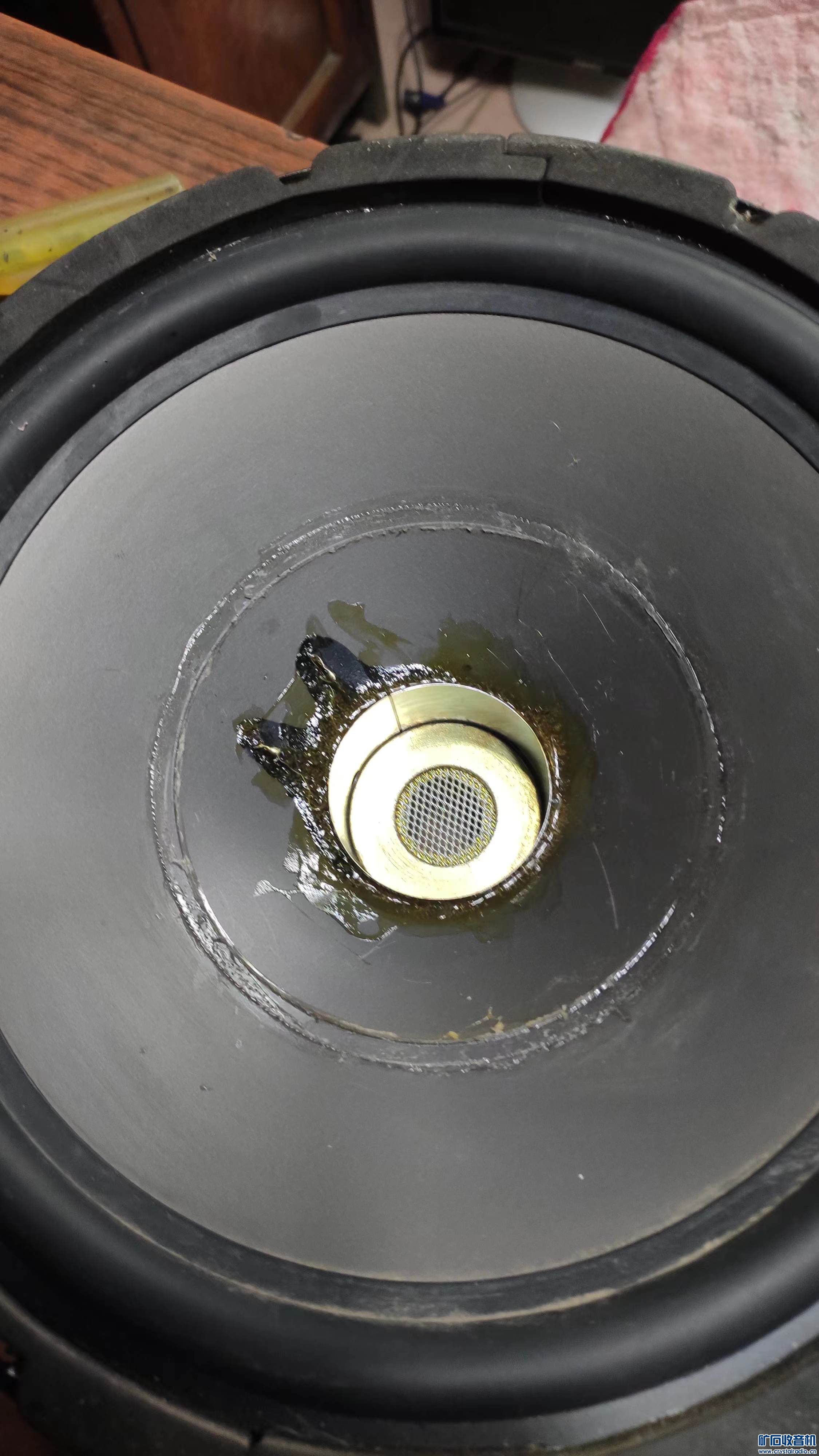

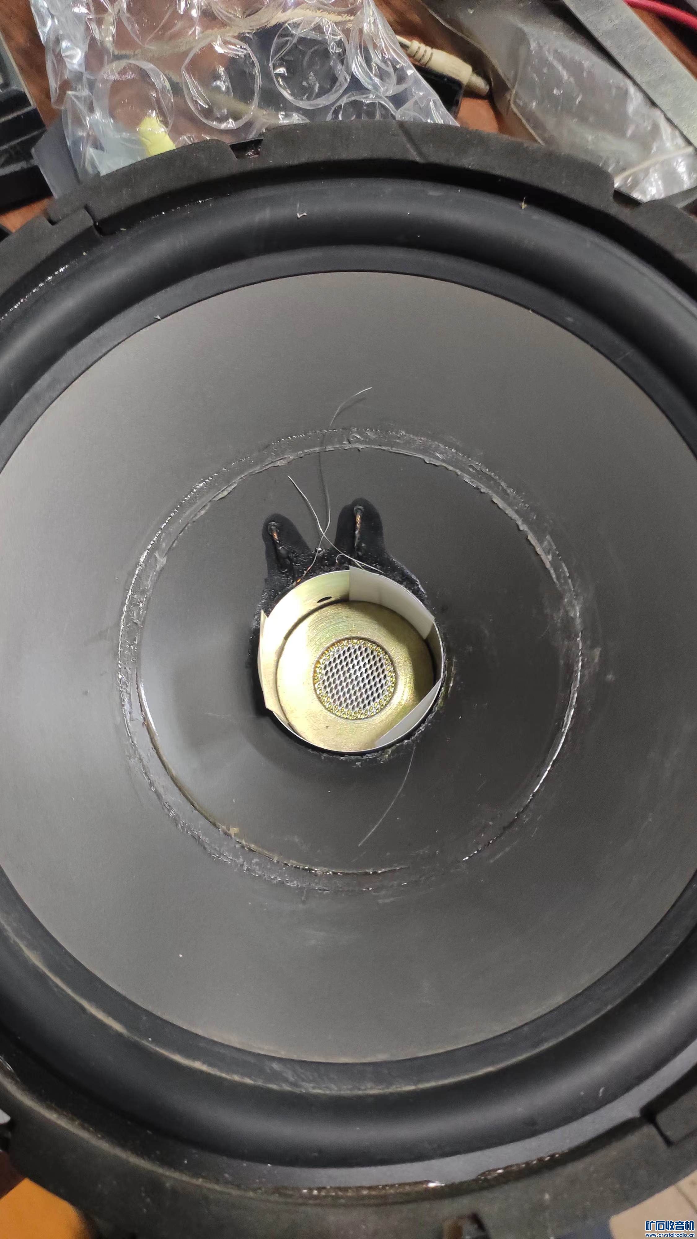

一对2分频音箱一边喇叭烧了,天籁8寸低音。天籁这个品牌不好购买,尝试换音圈,完美修复。
音圈网购,用稀释剂溶胶,拆下旧音圈
换上新音圈
粘接牢固
修复完成

这么细的漆包线能撑得住8.5A的电流么?

它高速振动有如强制风冷散热。如果8.5A直流电.数秒内烧断.

以前修喇叭音圈都是自己找铜线对着位置自己绕,直流电阻能对上就行了,修好了一些大家伙。拆音圈前一定要记好音圈冒出纸盆的长度,不然两个喇叭表现不一样就麻烦了
