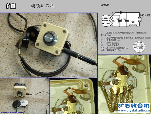

没有天地线的调频矿石机
这台机子是两年前做的,其收听效果相当不错,清早用它听新闻,晚上用它来催眠。常带着它出差,两年来成功收听的城市有:佛山、广州、深圳、厦门、黄山、合肥、南昌、武汉、长沙、株洲、湘潭、肇庆。除佛山和湘潭外,其余均是在酒店客房内收听的。由于时间太久远的就不说了,前几天出差肇庆市——南岸(高要市),头一晚入住丽晶酒店五楼,成功收听了两个台,一个是高要台一个肇庆台,第二天转住凤凰城酒店2017房(二楼),同样成功收听(注:都在晚上),音量中等,分割清楚。值得一提的是在去的路上看见了西江边上的中波发射天线,估计离住处6至8公里,由于使用低阻抗耳机600欧和“神奇的触点”技术,证实本机不受中波干扰,但手机信号的高频干扰震耳欲聋无法避免,可以说这就是一台调频矿石机。
元件:
线圈L:用直径1毫米镀银线约1米均分三段绞合,注意不能伤及表面;然后截取261毫米,两边各留12毫米引线绕4圈即成。也可以用直径2.4毫米的单股铜线制作,只是效果差些;
可变电容C1:选用陶瓷绝缘镀金电容12p,其起始电容尽可能小些(影响高端接收和分离度);
电容器C2:选用瓷片电容器103;
二极管D:选用2850或1SS66肖特基二极管;
扼流圈GZL:选用150uH小型的成品电感;
耳机:选用高灵敏度耳机,线长1.8~2米,阻抗300~2000欧。
安装调试:
神奇的触点——二极管的接入方式,调频矿石机大声(检波)的关键所在
调频矿石机二极管的接入方式与调幅机有所不同,二极管的出端连接与调幅机没有分别,但是进端(连接调谐回路端)不能焊接而只能采用靠接或挂接,见图。
在相同状态下,这种接入方式不仅能使调频矿石机的输出大大提高(不小于1倍),而且也使音质大为改善趋近于完美。有关这个接点的作用不作描述。
接入时不能去除管脚氧化膜。接在顶部有最高的灵敏度,抽头接入有更好的选择性。
其它元件安装时尽量使用元件本身的引脚进行连接锡焊即可。
调幅波强大的地方应选择较低阻抗的耳机。

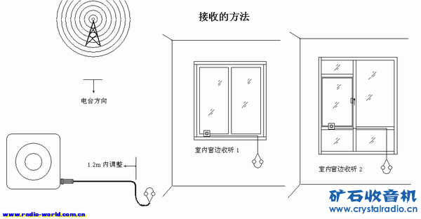

接收的方法见图。
特别说明:
镀银线圈投入使用初期具有很高的Q值,任何物体靠近感应强烈,特别是人体,此时选择性也很好,但是其输出偏小音质也差,随着时间的推移镀银线表面逐渐形成一层微黄的氧化膜时,Q值降低,感应也没有那么强烈了,此时才进入状态声音变大,音质慢慢地完美起来。

发表于 2011-7-27 08:00:41 |
解调电路采用了斜率鉴频的方式。调频矿石机可能要靠电台很近才行。

发表于 2011-7-27 16:21:35 |
“神奇的触点”技术
哪位大虾有所了解,费心批讲,愿听其详。

发表于 2011-7-28 14:08:29 |
靠接,还留尾3-5毫米,好!!!
