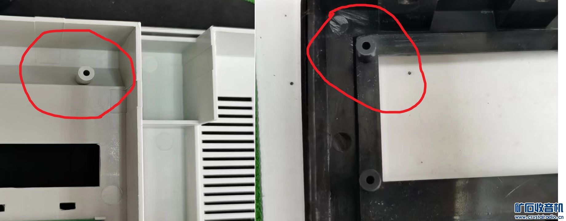

过去的老机子做工还是很不错,这么多年塑料还没烂。固定柱中间还加了铜柱。我现在设计产品固定柱内都没加铜柱,直接装自攻钉。

我是老派,这种固定柱最起码加2个加强筋,条件许可,加4个筋。铜螺丝现在只有高档机器加,普通没必要,而且降低强度和注塑效率。

发表于 2022-8-20 16:31:23 | 显示全部楼层
sunbinkun 发表于 2022-8-20 15:09
建议用塑钢泥来补缺
塑钢泥我是孤陋寡闻,麻烦详细介绍一,谢谢,我之前和楼主一样AB胶哥俩好之类,不好染色。
