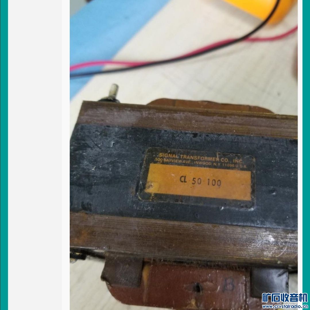

发表于 2022-8-20 10:57:51 | 显示全部楼层
Screenshot_20220820_105612.jpg Screenshot_20220820_105632.jpg 前些年这样折腾过。
