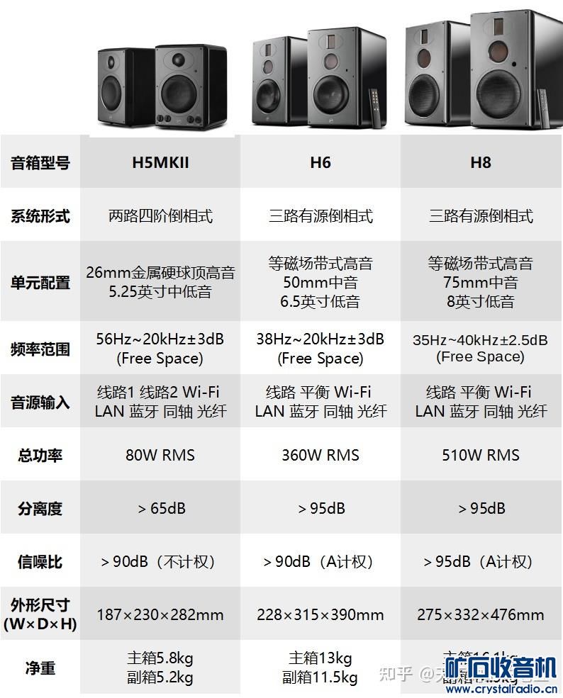

本人想买惠威H6有源音箱(宽228、深315、高390)用来欣赏音乐、歌曲及视频资料等,暂时用电脑(东芝satellitec805,比较老了)的耳机输出口直接输入音箱;由于柜子空间有限制,音箱只能横放,不知是否会影响欣赏质量。另外,准备用解码器来提高音乐质量,请问用哪一款解码器比较好。请各位专家指教。非常感谢!   【H6有源音箱参数如下。】

无所谓方向,录音棚监听箱很多横着放
但是三分频的箱子分频点衔接都不怎么好,尤其是惠威

没有必要用解码器
发表于 2022-8-19 16:00:03 | 显示全部楼层
家用,第一个就够了。

箱子本身含多种数字和网络连接方式,且包含DSP处理和DAC,再加解码器冗余浪费了还多了处理过程劣化音质。
