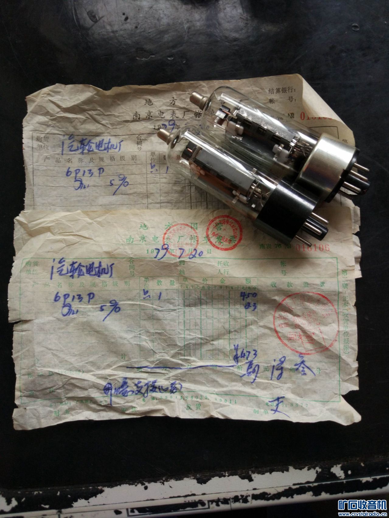

我也有两只6P13P的电子管,可惜不是一个厂的,外观也不一致。
好事啊!
正好可以找出两个板本的不同点,辨别孰优孰劣!

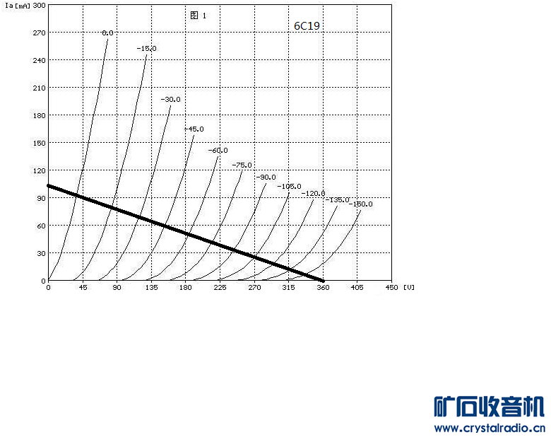

内阻小但线性差,很多旁热三极管即是。如6N5P,6C19等。个别三接的多极管也在此列,如6P12P,FU50等。
内阻小但线性中等,如很多三接的多极管,如6P3P、KT88、EL34、6P13P等。
内阻很大的管子基本上就是指的多极管的标接,也因线性的差别能够分清楚类别和声音的好坏预期。此处略过。
发表于 2022-8-19 15:16:10 | 显示全部楼层
6N5P,FU-50三接线性是差点,6C19,6P12P三接线性可以啊。 6c19.png 20100218_65f02b30bc41d81634e8GTVJVGx55YXV.jpg
