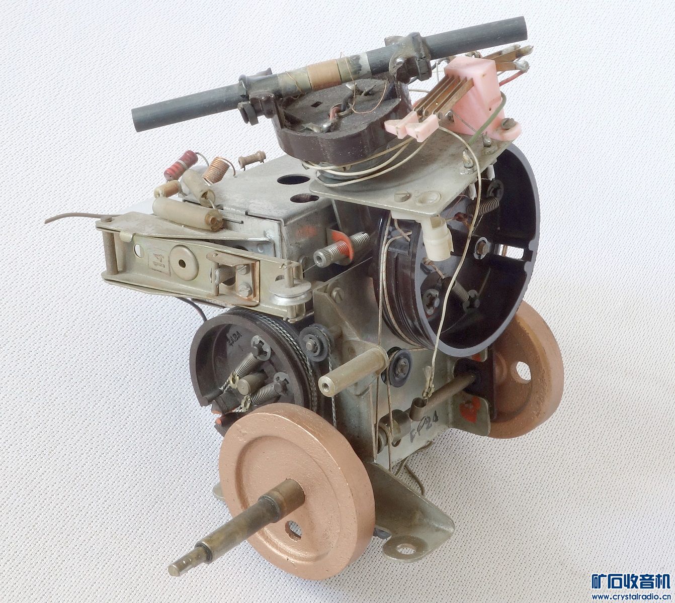

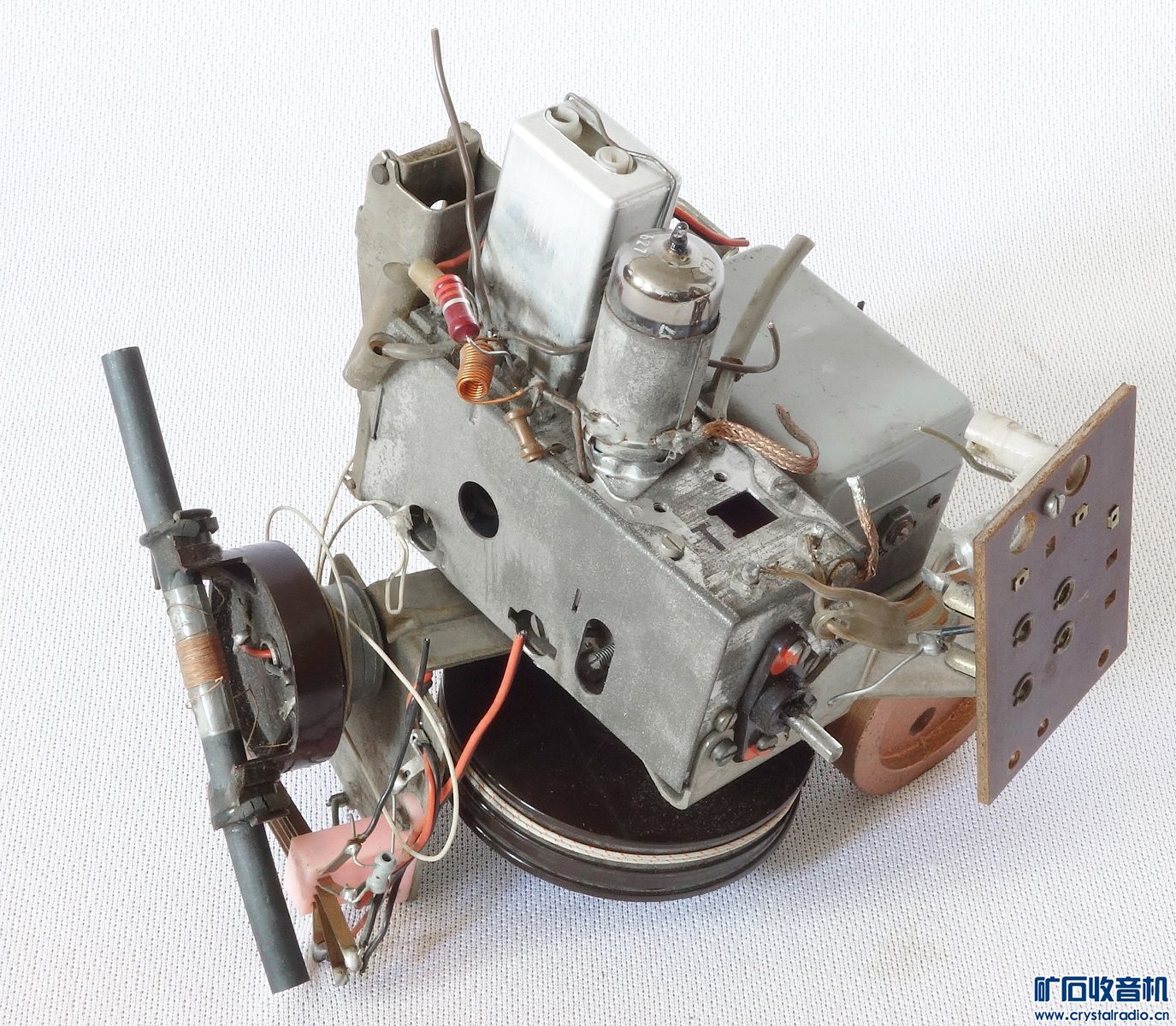

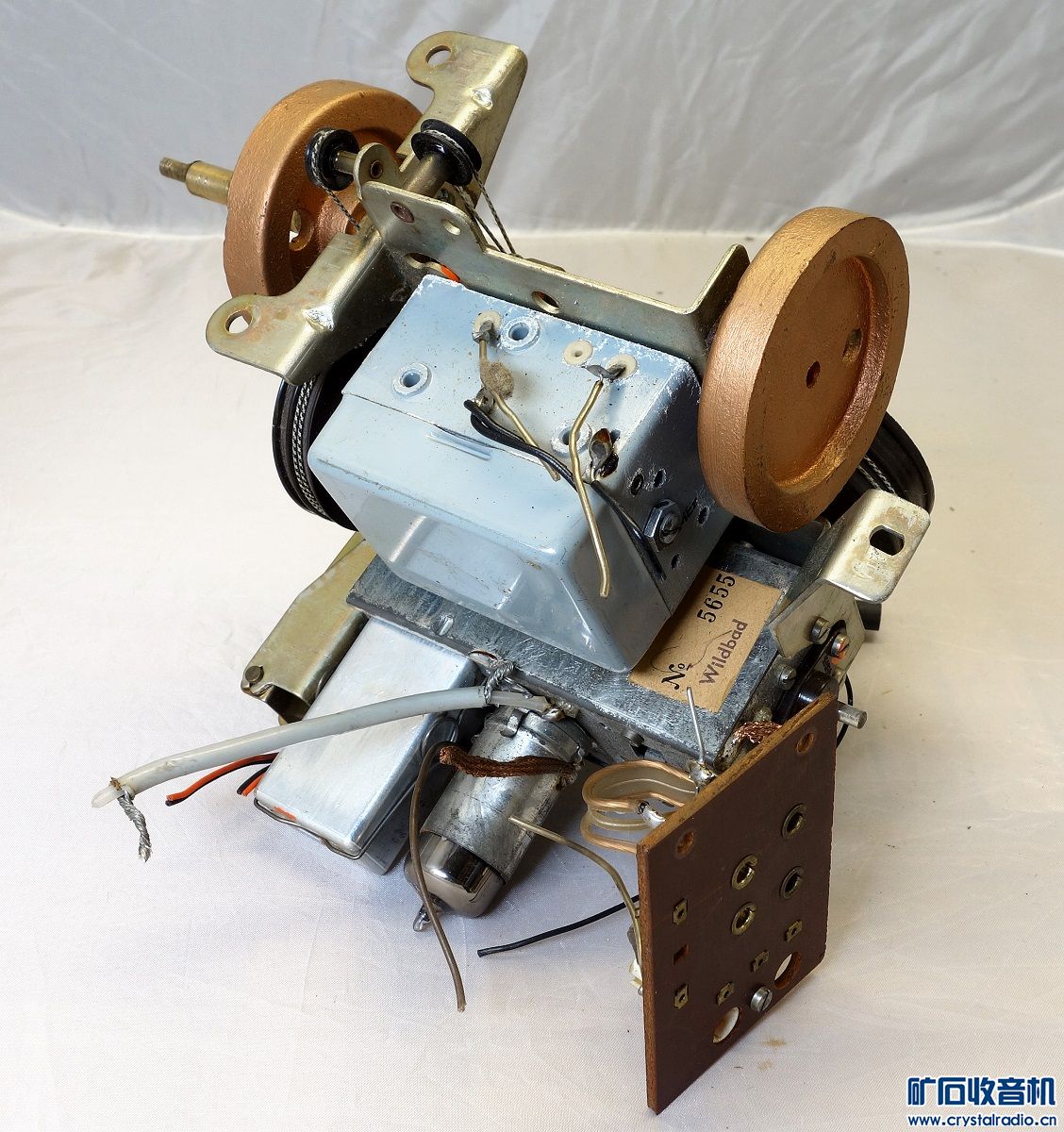

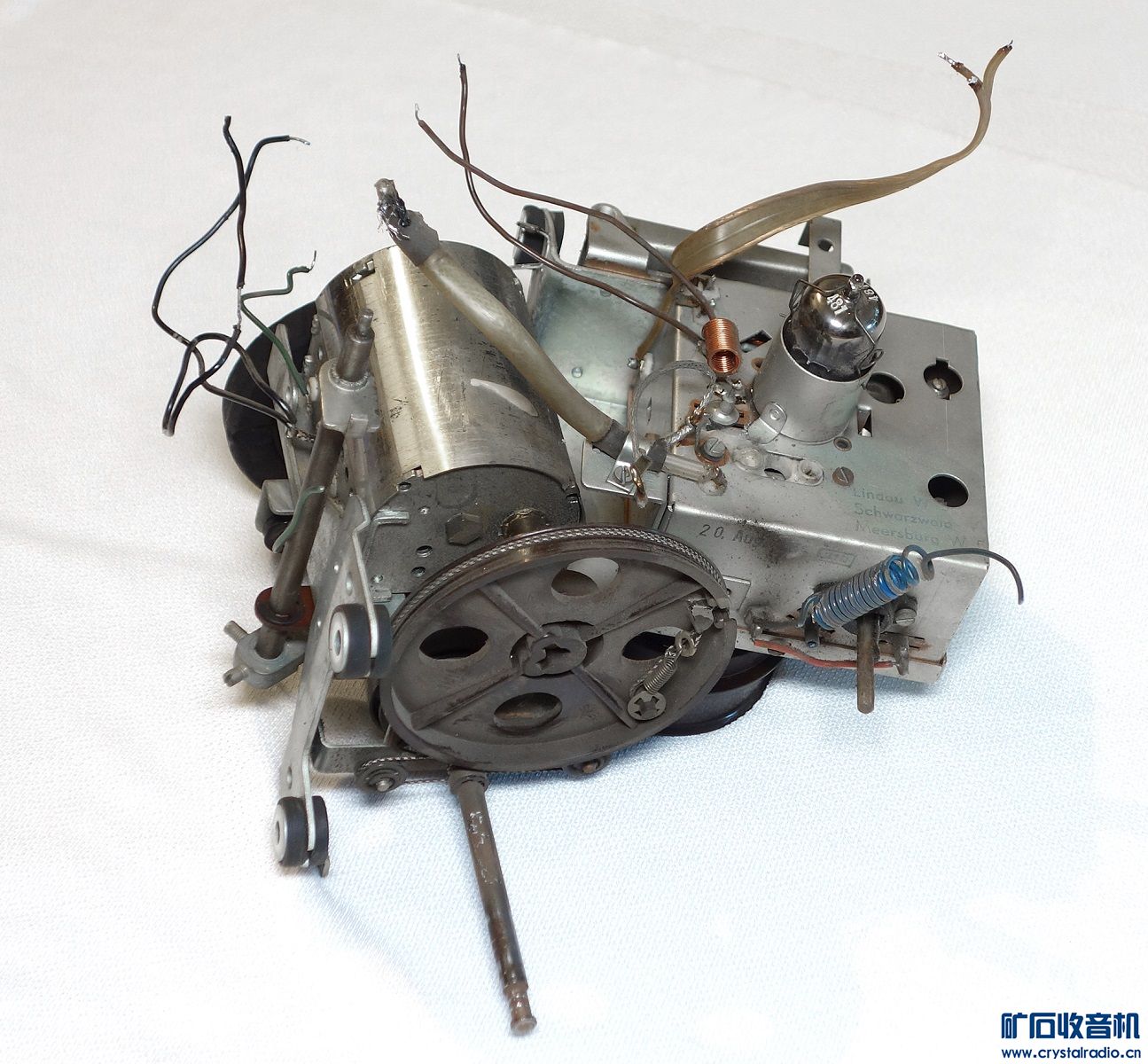

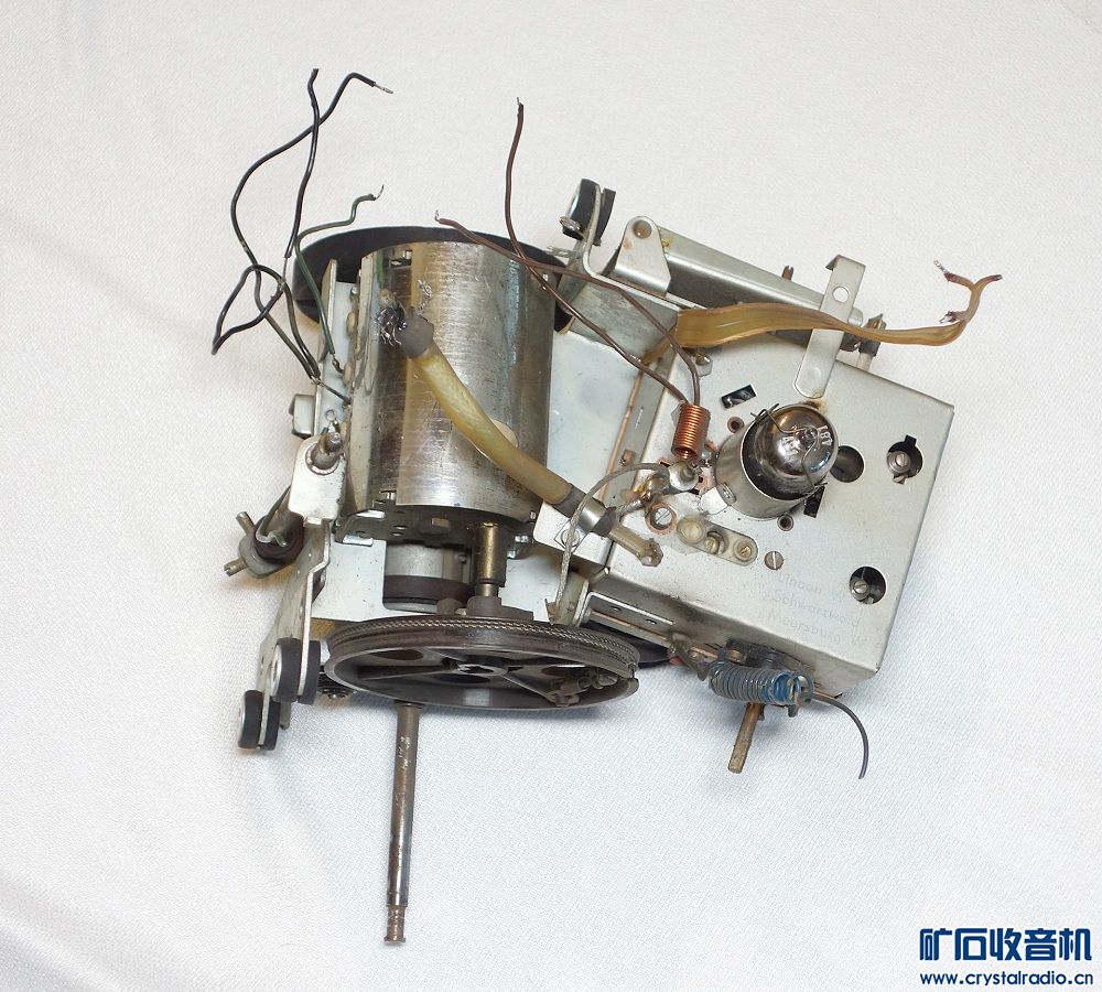

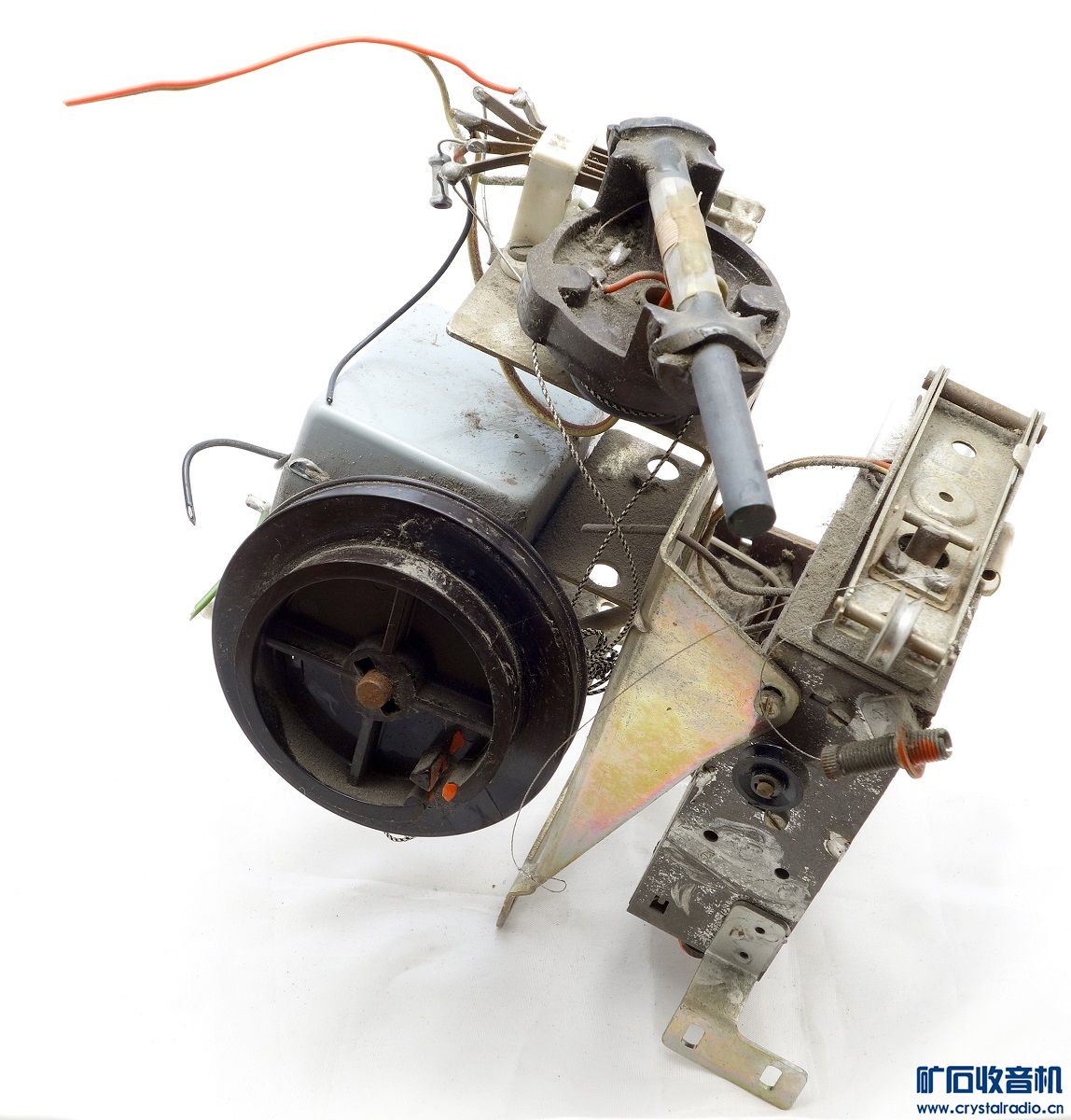

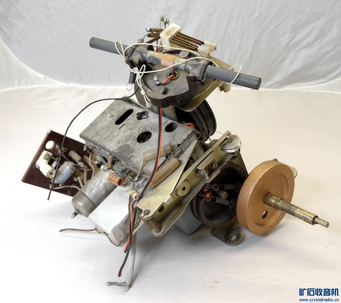

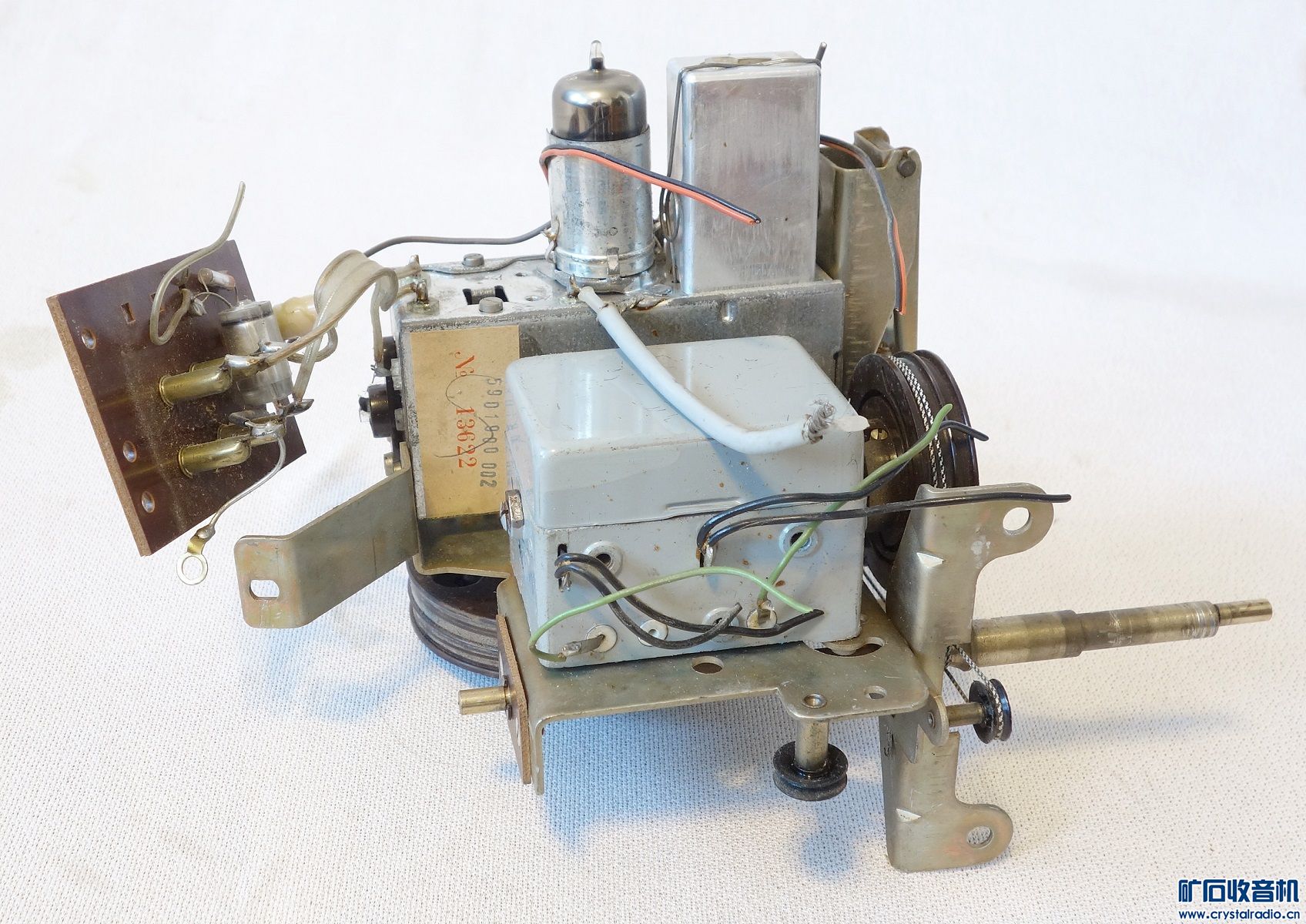

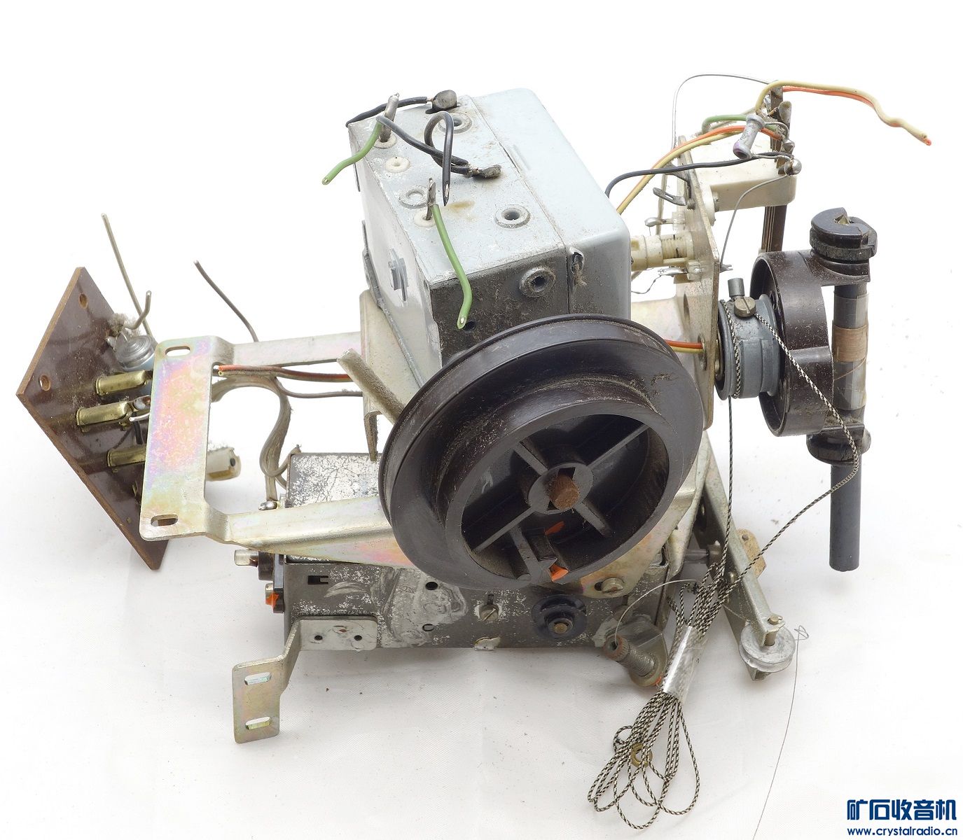

这些高频头,这也太复杂了,AM和FM是分开的?空联是AM部分,FM是什么结构呢?

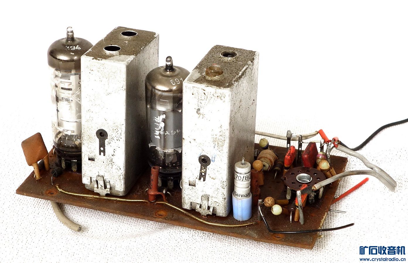

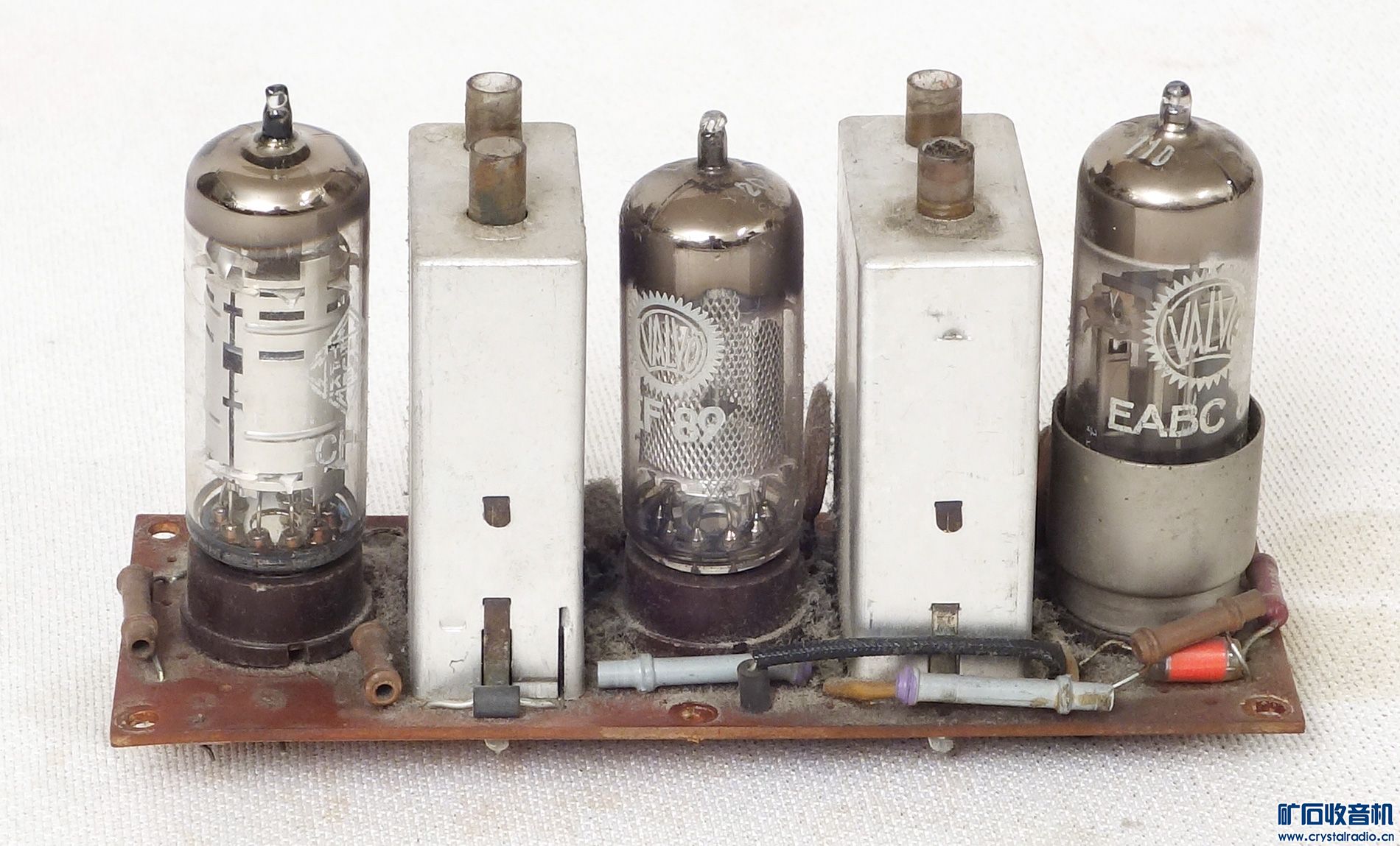

这是中频部分吗?怎么看出来是AM还是FM呢?
发表于 2022-8-19 10:55:24 | 显示全部楼层
很简单,按照电子管去找功能,ECC85调频头,EHC81调幅变频兼调频放大,EF89中放,EABC80检波,调频检波兼低放,el84功放或者其他功放管

没看到有多么复杂,我看到是空气连和电调转换
 楼主| 发表于 2022-8-19 12:42:09 来自手机 | 显示全部楼层
对呀
我的意思也是这个
这套东西做下来
成本要增加很多了
