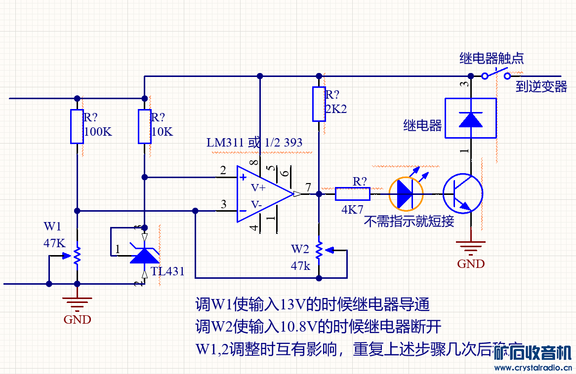

想做太阳能逆变器电源,现在需要一个控制器,如电池电压掉到10.8V的时候,控制逆变器断电,等电池充电到13V的时候,再使用电池逆变,这个控制器叫什么控制器?有没有成品买的?或者怎么做一个电压比较器?请懂的老铁指导下,不胜感激
发表于 2022-8-19 10:19:23 | 显示全部楼层
jeans 发表于 2022-8-19 00:37
谢谢,能否说下怎么加正反馈?
临时画了个图
补充内容 (2022-8-19 19:54):
这个电路画得急促了点,待机电流有点大,可参考后面那个低功耗升级版。不过我还是同意12楼的意见,网上买一个省很多事

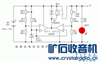

发表于 2022-8-18 20:44:15 | 显示全部楼层
 楼主| 发表于 2022-8-18 21:03:03 | 显示全部楼层
SKY-X 发表于 2022-8-18 20:44
https://www.yleee.com.cn/thread-38657-1-1.html
谢谢老铁
发表于 2022-8-18 22:50:29 | 显示全部楼层
3AG1大侠的电路在阀值附近应该会有抖动现象,也就是如果用继电器,大多数情况下保护动作时会噼里啪啦的乱跳。解决办法是加正反馈
 楼主| 发表于 2022-8-19 00:37:36 | 显示全部楼层
天方夜弹 发表于 2022-8-18 22:50
3AG1大侠的电路在阀值附近应该会有抖动现象,也就是如果用继电器,大多数情况下保护动作时会噼里啪啦的乱 ...
谢谢,能否说下怎么加正反馈?
发表于 2022-8-19 10:27:44 | 显示全部楼层
谢谢,能否说下怎么加正反馈?
忘了画退耦电容。这种工作状态比较器容易被尖峰击穿,一定要在比较器电源脚加上100UF电解和0.1uf陶瓷电容
这2个电容尽量靠近IC脚
发表于 2022-8-19 10:41:47 | 显示全部楼层
我看了一下那个用比较器的电路图,因为其中一组比较器(这一组应该是抵押阈值控制的)的反相端是接在继电器触点后的,实际上也是一种正反馈了。电压低于阈值时触点释放,它的反相端就没有电压了
发表于 2022-8-19 10:57:47 | 显示全部楼层
jinpf 发表于 2022-8-19 10:41
我看了一下那个用比较器的电路图,因为其中一组比较器(这一组应该是抵押阈值控制的)的反相端是接在继电 ...
高压阀值继电器抖动怎么办?
发表于 2022-8-19 10:59:50 | 显示全部楼层
一个比较器解决高低压2个阀值,并且继电器不会抖动
还有原图的驱动能力不够,393灌电流只有16 mA,也就是说393带不动继电器
发表于 2022-8-19 14:29:29 | 显示全部楼层
谢谢,能否说下怎么加正反馈?
想了想,上午给你临时画的图有点不妥,静态耗电有10mA,太大了,小小升了一下级: 低功耗MOS版:

发表于 2022-8-19 17:10:27 | 显示全部楼层
天方夜弹 发表于 2022-8-19 10:57
高压阀值继电器抖动怎么办?
高压吸合后也是用低压阈值的这个比较器,因为大大高于低压阈值,这个比较器也会输出低电平
发表于 2022-8-19 19:50:48 | 显示全部楼层
原电路不能完成楼主的要求:  如电池电压掉到10.8V的时候,控制逆变器断电,等电池充电到13V的时候,再使用电池逆变
发表于 2022-8-19 22:02:58 来自手机 | 显示全部楼层
天方夜弹 发表于 2022-8-19 19:50
原电路不能完成楼主的要求:  如电池电压掉到10.8V的时候,控制逆变器断电,等电池充电到13V的时候,再使 ...
14楼电路能实现楼主的目标。
你自己构思的电路,总体是可行的。393的3脚按封装是正输入端,但你图却标为负输入端,应该是标错了。否则,就不能利用比较器引入正反馈的滞回效应来达到目的。
