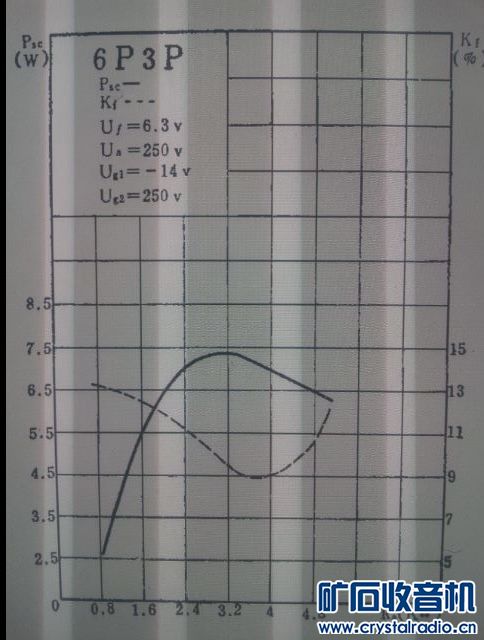

针对需求,电路要具体问题具体分析,不好照搬手册。
小0.几瓦的功率在床头已相当闹人,6P14三接1.9W的功率我用不完。
用7k牛还剩1.18W功率,阻尼增大,正负半周比缩小到1.26(原来9%的谐波。还试了试,工作点向右上方移动,结果失真并无进一步改善,作罢)
感觉这种状态更适合具体需求。
对一个数学差的人,也不知道算对没,大家帮忙看看。
本来还想对比一下,同出1.18W时,7K牛失真大,还是3.5K牛失真大,天热,懒了,有空再研究。

jupeter 发表于 2022-8-18 20:52
用电压算比较准确。
初中老师说了,量长一些的横轴误差小
我是直接拿钢尺量斜线,因为斜线更长。
这都21世纪了,我还没掌握电脑量图,还在用小学生的尺

我这个可恨的屏幕,是弧形,我拿着钢尺量屏幕,误差估计不小

和恒流源有源负载一个道理,负载阻抗越大越好,失真也越小,负载阻抗无穷大的时候就是恒流源
发表于 2022-10-10 09:35:06 | 显示全部楼层
非常赞同楼主的做法,我的6P3P标接单端就没有采用大多数人用的3.5K,我用5.5K的输出牛,牺牲一点最大输出功率,换来失真度的降低,我觉得很划算
发表于 2022-10-10 10:25:09 来自手机 | 显示全部楼层
貌似6P14三极接法比标准接法总失真还大,功率还小,是否这个管就不适合玩三极?
发表于 2022-10-10 10:30:53 | 显示全部楼层
Kouzh 发表于 2022-10-10 09:35
非常赞同楼主的做法,我的6P3P标接单端就没有采用大多数人用的3.5K,我用5.5K的输出牛,牺牲一点最大输出功 ...
用5.5K失真是多少?这个图上没显示
