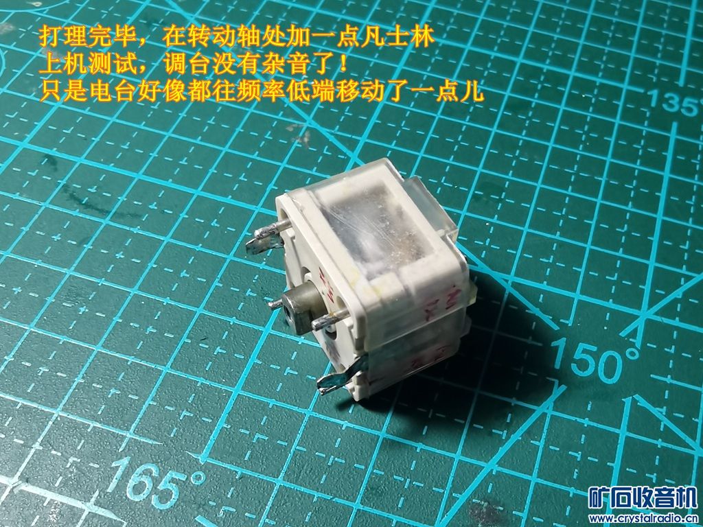

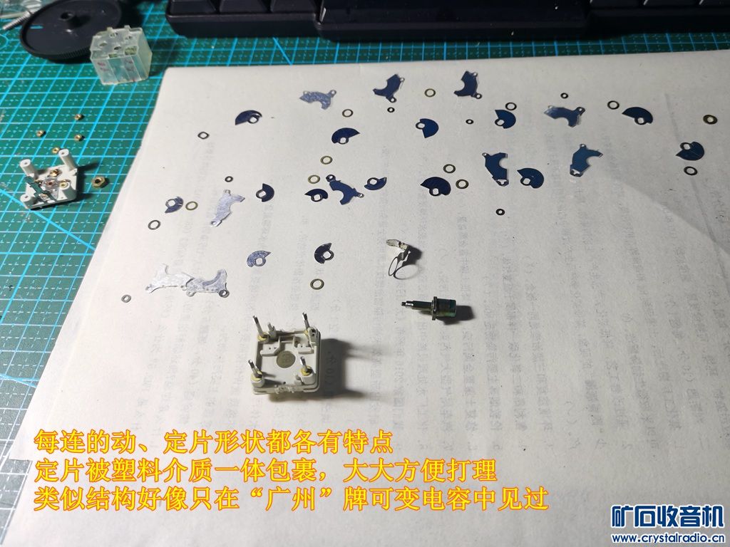

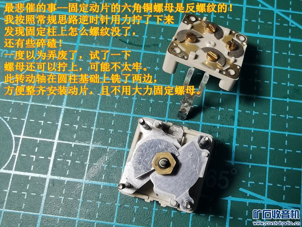

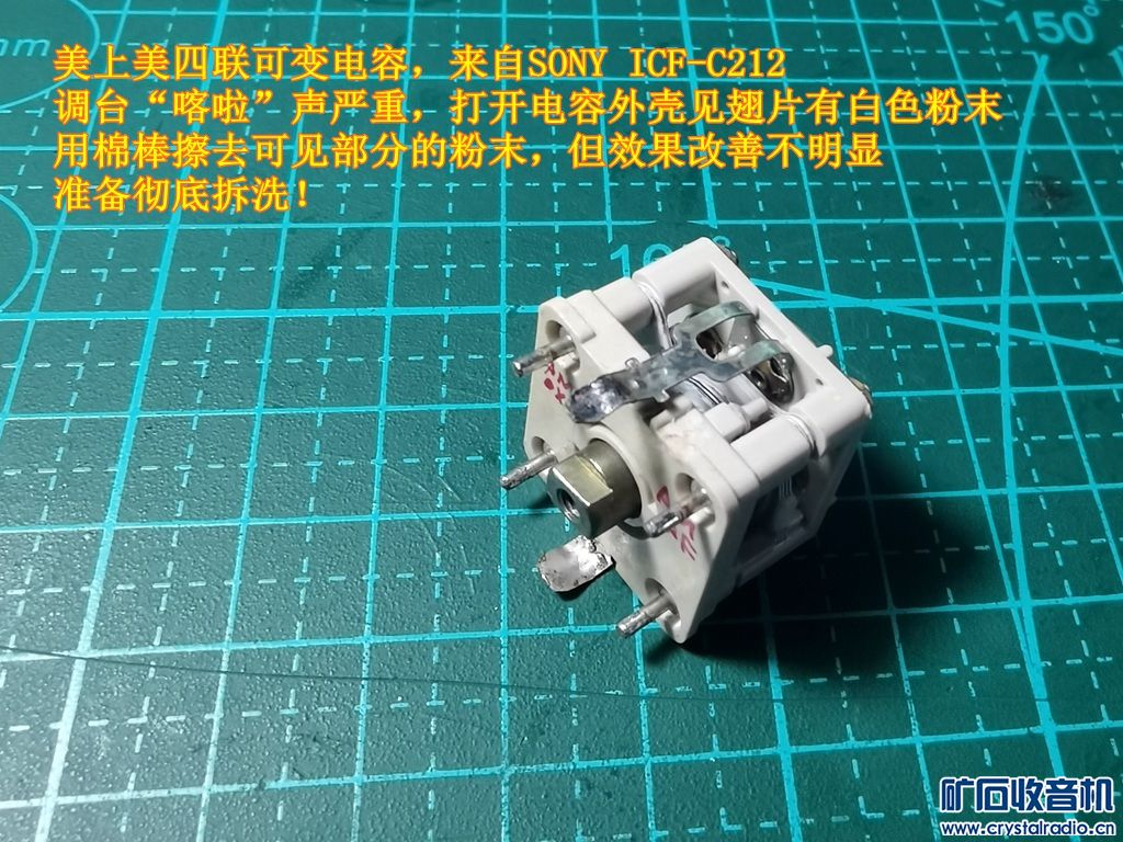

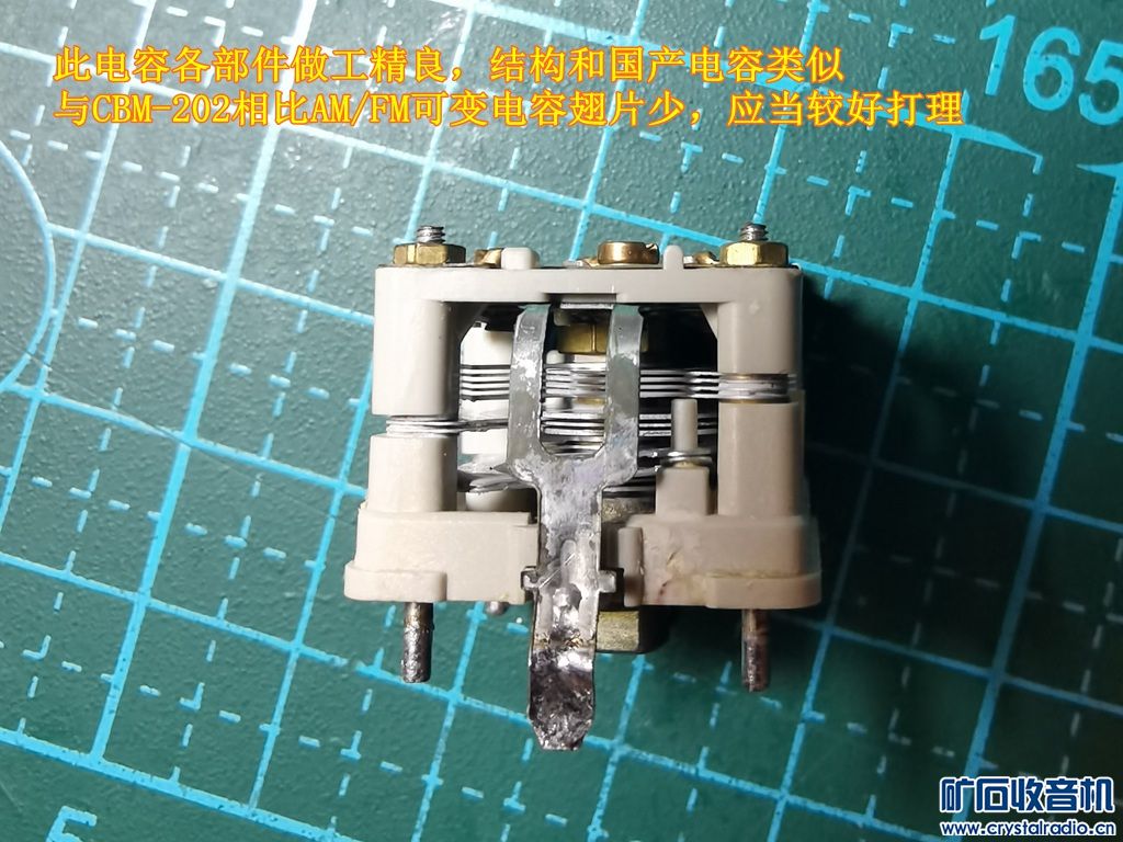

昨天打理了一只美上美四连可变电容,中间一个错误操作差点让其报废,详情下表

啊,原来密封双连的紧固螺丝还有反丝的。谢谢提醒。

 楼主| 发表于 2022-8-19 16:14:28 | 显示全部楼层
wepool 发表于 2022-8-19 15:21
佩服,拆下俺是装不上了
片数少拆装难度还不太大,如果是270*2pF的电容片数多容易出错。
