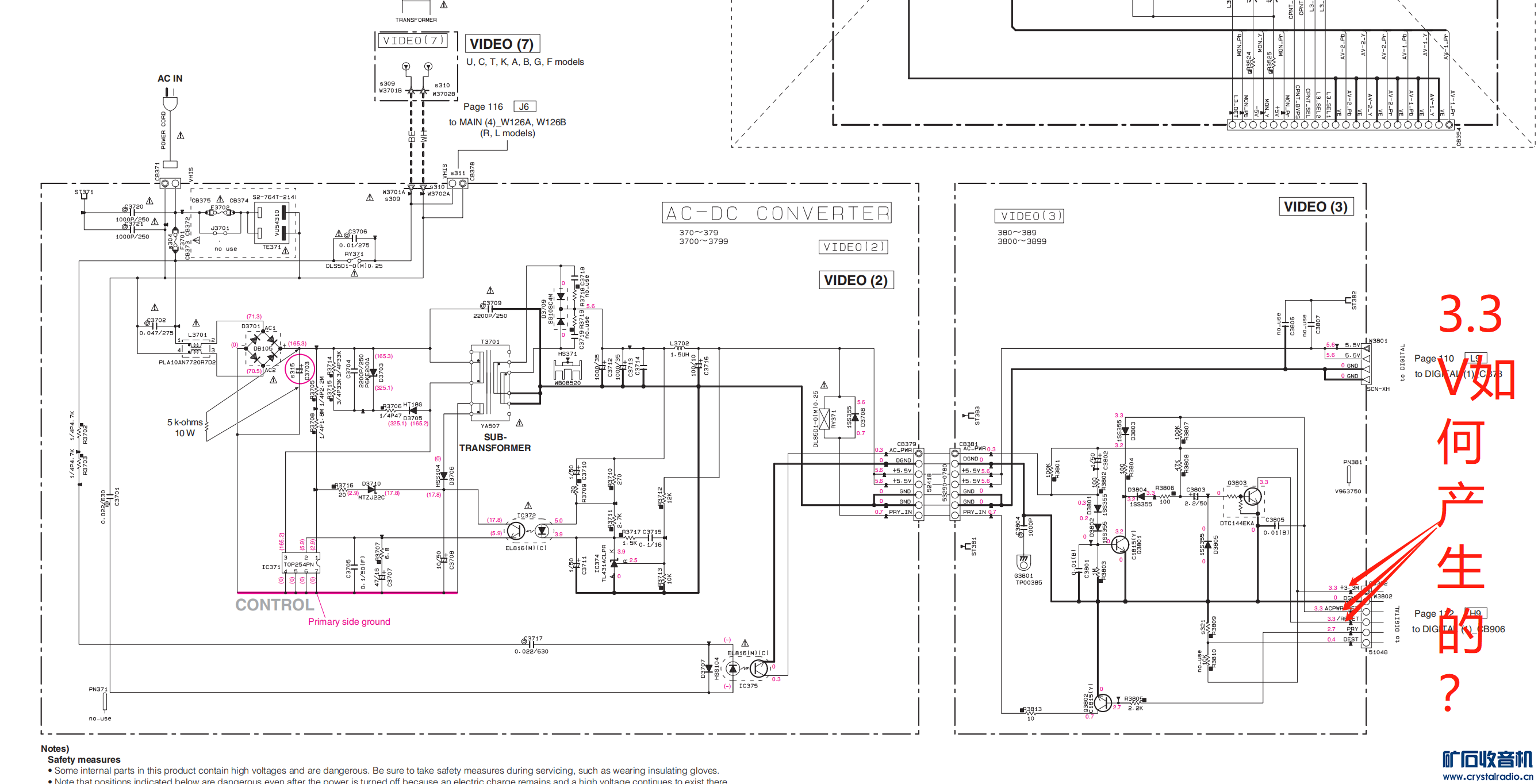

修一块AV功放,插电后按电源键没反应,遥控器也不能开机
发表于 2022-8-18 08:41:32 | 显示全部楼层 |阅读模式
也无法进入检修模式,查开关电源板,测量CB379插头上有5.5V,但是CB382上没有3.3V的电压,同时也不明白这3.3V是如何产生的,特来请教大神。
发表于 2022-8-18 08:50:27 | 显示全部楼层
应该是插接件连接的板子上产生,又送回来的。
顺着供电查一下电源变换就能找到。
 楼主| 发表于 2022-8-18 09:16:31 | 显示全部楼层
难道是上面的5.5V电压降压回传的吗?
发表于 2022-8-18 11:34:15 | 显示全部楼层
你这电源是100V或110V交流输入的?
 楼主| 发表于 2022-8-18 14:52:12 | 显示全部楼层
220V的机器  国内正常使用
