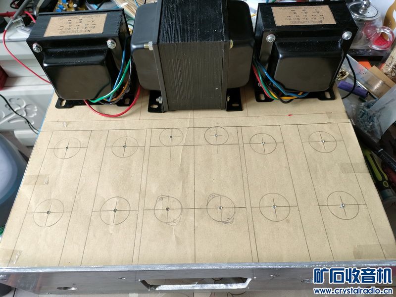

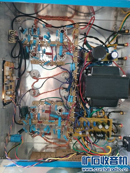

      前段时间仿制了一台jupeter的6J4P-FU50单端功放,感觉音质很好,现在又仿制了一台jupeter老师设计的6J4P-6P13P推挽功放,制作过程比较顺利,电路没有产生自激,功率强劲,音质不拖泥带水,个人感觉满意,再次感谢jupeter老师。
6
 楼主| 发表于 2022-8-17 16:44:54 | 显示全部楼层
前两个管座是留给6E2管子使用的,还没有调试,所以暂时没有安装上去。

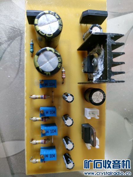

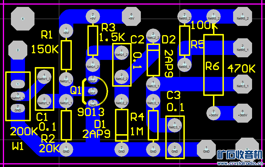

补发6E2指示电路,把指示电路的输入端接在音量电位器的前端,什么也不影响。
