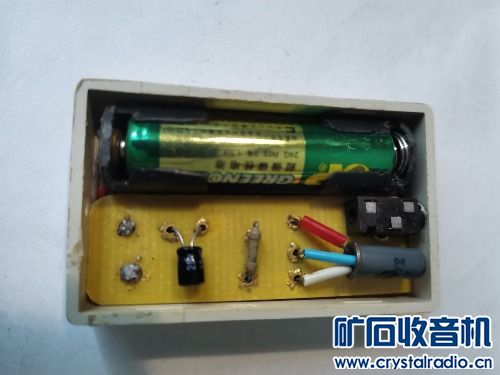

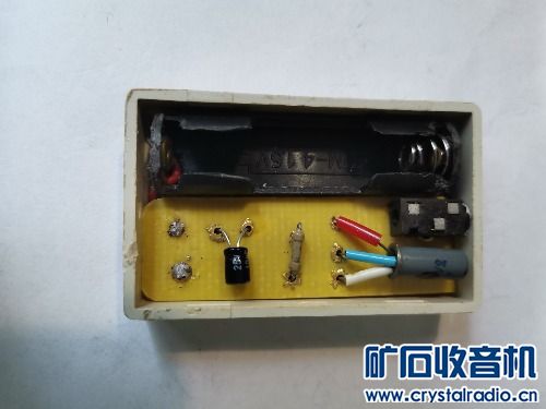

随着不少中波电台更换了发射功率更小的电台,矿石机收听更艰难了。有时即便用灵敏度最好的耳机,最好的天地线,也只能收到声音很小的电台,几乎没有实用性。于是我做了一个耳机信号放大器。一下让收听效果回到六七十年代。
 楼主| 发表于 2022-8-17 15:53:41 来自手机 | 显示全部楼层
耳机信号放大器
 楼主| 发表于 2022-8-17 15:54:35 来自手机 | 显示全部楼层
耳机信号放大器
 楼主| 发表于 2022-8-17 15:55:31 来自手机 | 显示全部楼层
电池只要一节七号电池

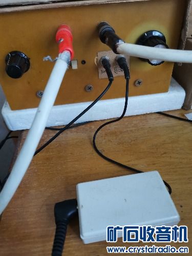

 楼主| 发表于 2022-8-17 16:59:43 | 显示全部楼层
fengsongshu 发表于 2022-8-17 16:48
听不清楚,可以想别的办法,用电池,感觉就不是矿石收音机了
别的办法已穷尽了,最好的天线(架在7楼顶层,总长度40多米),最好的地线(用1.5米的三角铁,打入地面2米深,并加了木炭灰和盐),我相信很少有人能有我这种条件。耳机用的是SHH-1舌簧耳机,但实现的电磁环境就是这样的无情,对此,只有两种选择:一是放弃矿机,改玩单管机;二是另辟新径。路是人走出来的,世上本无路,走的人多了,路就出来了。矿石收音机的发展也是如此,如果一味因循守旧,不思变革,那就只有被时代所淘汰。

 楼主| 发表于 2022-8-17 19:11:19 | 显示全部楼层
老李飞刀 发表于 2022-8-17 17:07
我也基本放弃矿石机了,在玩单管机
现在单管机如果光接天线同,也收不到几个台,大约一两个吧,而且杂音还很大,需要做一个信号放大器,在信号放大器上接上天地线,单管机放在信号放大器旁边,信号放大器接收信号后,通过磁性天线幅射出来(幅射的距离很近)这样信号好时,单管机可以收到七八个电台,而且声音还很不错。

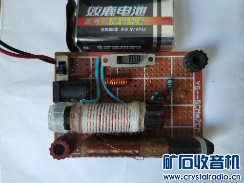

 楼主| 发表于 2022-8-20 13:16:44 来自手机 | 显示全部楼层
这是我做的中波收音机使用的信号放大器
