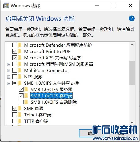

两台电脑,一台是WIN10,一台是WIN7,需要共享打印机,但WIN10可以看到WIN7,二装WIN7的电脑看不到装WIN10的电脑,请哪位朋友可以指导一下吗.

发表于 2022-8-22 15:20:43 | 显示全部楼层
win10打开SMB1.0试试,或者用计算机名访问一下试试
发表于 2022-8-25 14:46:18 | 显示全部楼层
win10系统需要安装NetFramework,win10系统盘里自带,再打开SMB1.0和防火墙。
 楼主| 发表于 2022-8-25 15:11:08 | 显示全部楼层
都是老电脑和打印机,问题是局域网内,自动获取的IP地址,打印机只有一台,放在安装win10的电脑上,试了很多办法就是不行,都开了共享。
发表于 2022-8-25 17:34:15 | 显示全部楼层
W13875200341 发表于 2022-8-25 15:11
都是老电脑和打印机,问题是局域网内,自动获取的IP地址,打印机只有一台,放在安装win10的电脑上,试了很 ...
首先 Win7 这边 ping Win10 那边的 IP,如果通就用 \\[对方 IP]\[某个已设置共享名] 尝试访问
eg. Win10 机器名是 Homeserver,IP 是 192.168.1.2
那么
\\192.168.1.2\Datums
\\Homeserver\Datums
等价,即使在网上邻居中看不到,依然可以用 \\IP\[sharename] 访问
若访问成功,即可用 \\IP\[sharename] 访问打印机,若不成功,根据错误提示再解决
如果 ping IP 不通,再检查 Win10 这边的网络设置
