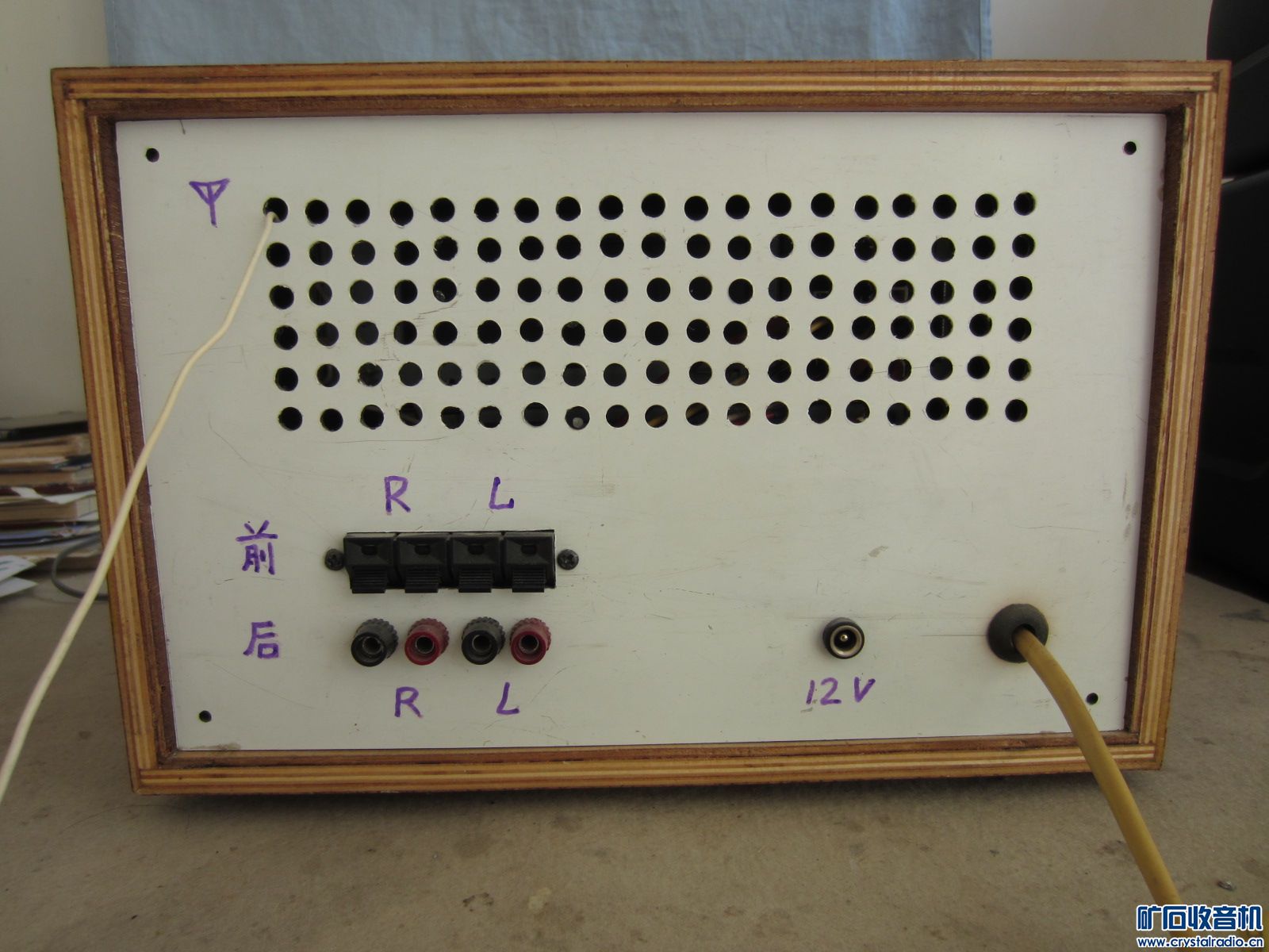

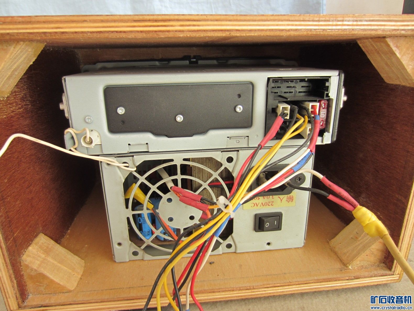

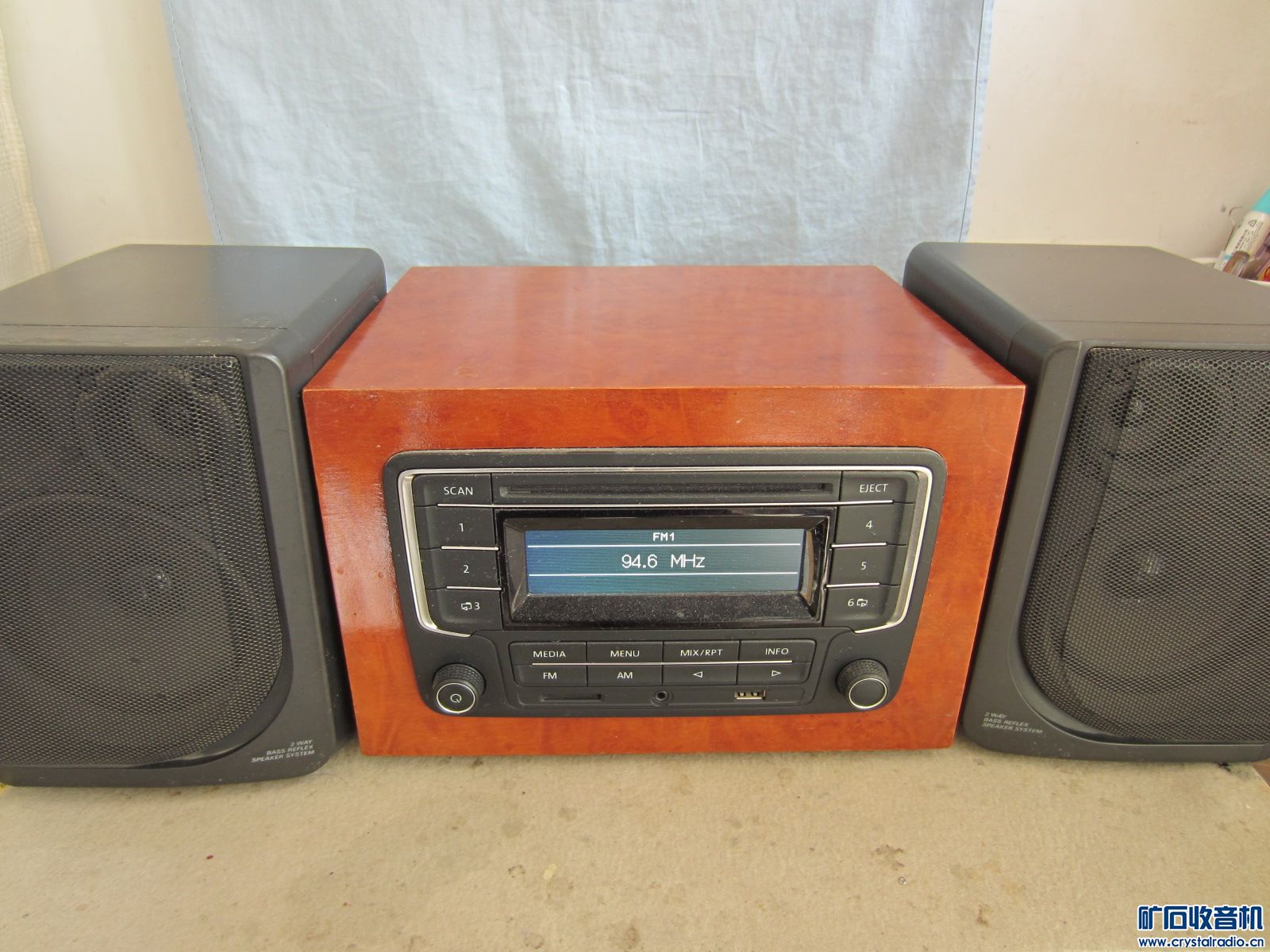

  一个升级换下来的大众车机 ,花点时间用胶合板做了一个机壳。定尺寸,划线裁料,挖孔粘合,打磨喷漆。就这个费工夫。找了一个废电脑电源外壳,正好装得下了一个60w的电源牛,就采用普通的整流滤波电路,没用7812稳压(空载直流输出14伏左右,加个7812好像也没多大意思)。音箱用的是早些年流行的一套日本三洋桌面音响的两个音箱。拆开看过,喇叭做工没得说。音箱分频电容还是无极性的。装好后开机试音,听CD、U盘、广播效果都不错!就是有一点,听一个小时后自动关机,要继续听还得再启动一下,有点不爽。这个小作品只能算个组合音响,离发烧还差点距离?拿出来这里给大家献丑了。

这几年出产的大众车机大显示屏可以放视频。面板尺寸和这个一模一样,也可以塞进这个机壳,但是电源就只能改外置的了。

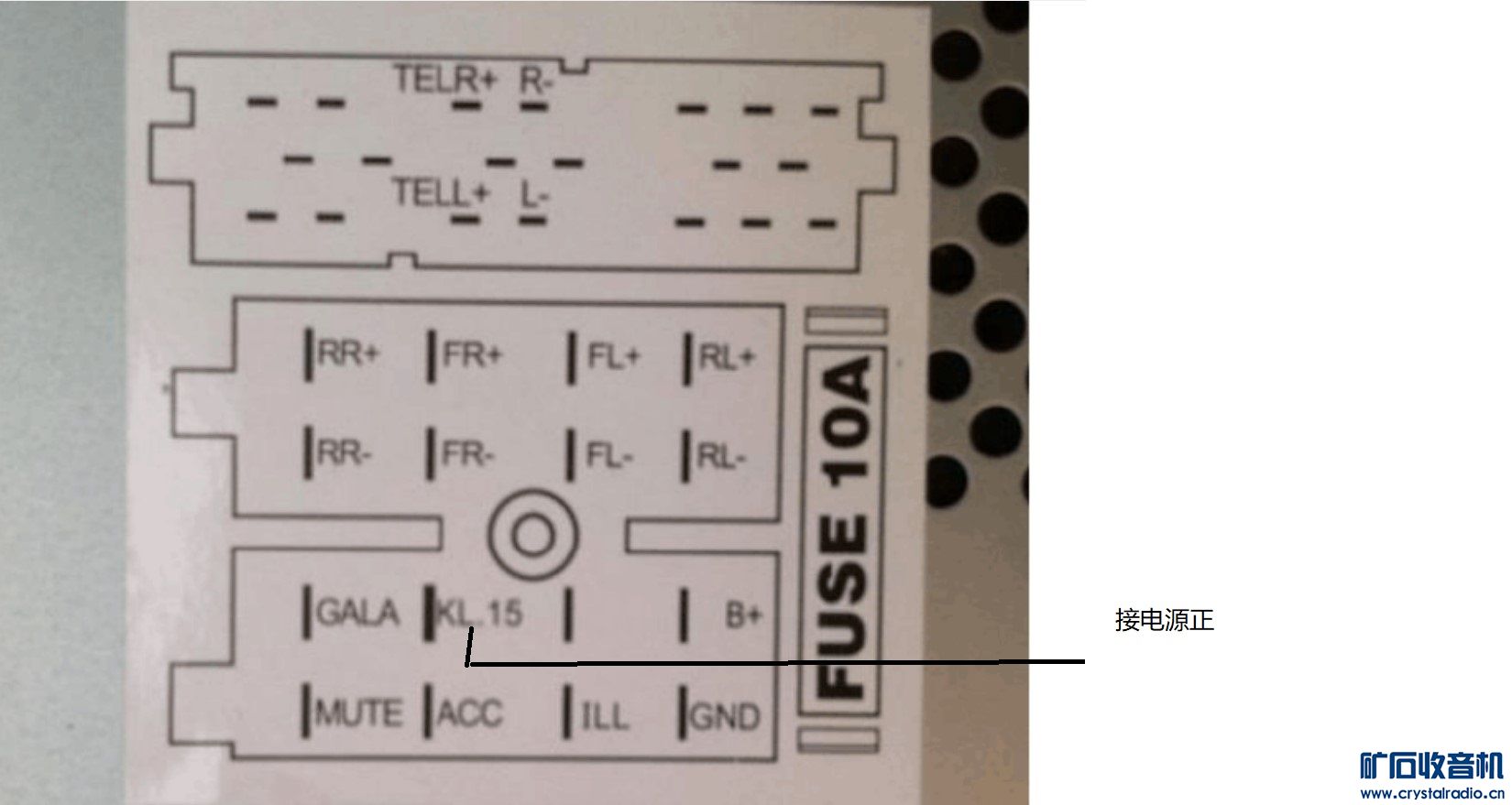

取消一小时关机,后边有个桩,接上就行。

这个大众车机需要解锁,解锁后就不会有一个小时关机的问题了。

愿闻其详,可否指点一下?谢谢!

后边接电源发个图看看,我的装在里边看不见。

图片有了。

接个线就解决一个小时关机了?我的510买了个什么东西才可以啊!
