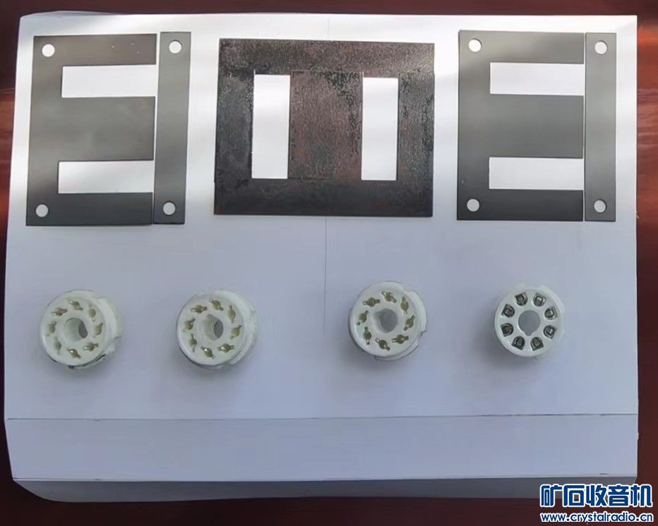

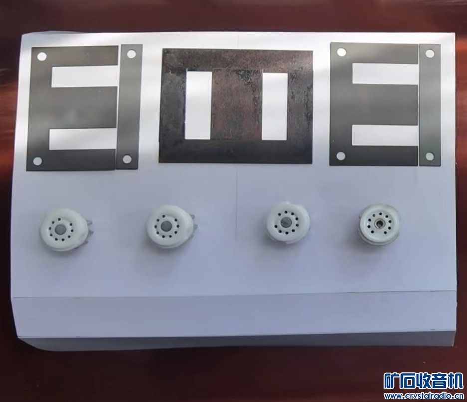

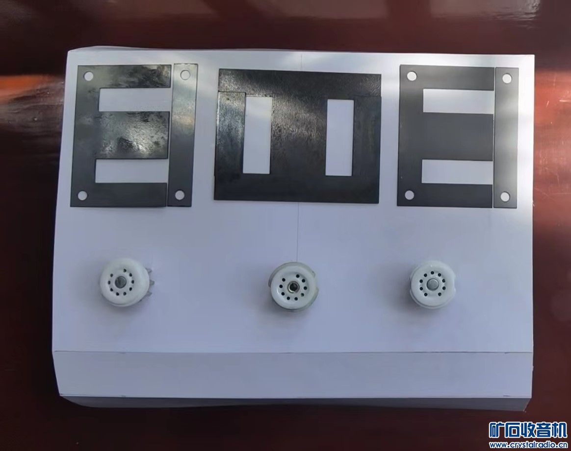

终于有点空了,策划了2组胆机花了几天时间结合材料设计了几个底板。一个是6j9+6P1(或6P14都可)   一个是EL34+6j4P(6j8P)或6P6+6N8(孔多了一个)
CAD三维图太难学了,做个纸板的,感觉一下比例  。电源变压器用EI86片叠后40mm,输出使用EI76片
大八角管用
大八角管用
小9脚管用
小9脚管用
使用烤漆涂覆。问了一下价格大概在50元一个价格还可以接受。
  小9脚管底板尺寸250X175X60    大8脚管270X175X60  图片纸板尺寸是250X175,使用4个大8脚显的有点挤。

 楼主| 发表于 2022-8-17 20:29:16 | 显示全部楼层
jupeter 发表于 2022-8-17 16:21
我比较好奇你说的这几种管子的组合依据。
      以往做的EL34的机子,感觉前级使用一级三极管放大,增益有点不够,所以想用高增益的6J4p管来推,试一下看效果。这就出现了4个8脚座的结构。如果不好就做两级三极管放大电路。总之后级用大管,感觉推动级也使用大八脚管比较般配。
     另外6j1,2,   3,体积太小,正好手里有几个6j9感觉与6p1基本般配,所以也想试一下。

 楼主| 发表于 2022-8-17 20:37:54 | 显示全部楼层
顽童50 发表于 2022-8-17 19:45
输出牛可以立起来,比卧式要好。
好主意,把输出牛立起来可以考虑,关键是高度与后级8脚管子比较一致。谢谢

发表于 2022-8-18 10:19:12 | 显示全部楼层
发表于 2022-8-18 10:25:38 | 显示全部楼层
EL34用高U三极管如6N9P,6G2P推就行,实在想用五级管,那6J8P也行。用6J4P增益太大,感觉用力过猛。
6P1类似,用高U三极管如6N2,6G2等推比较适合,要用五级管可以从6J1-6J4中挑选,如果用6J5,6J9,也是增益太大,负反馈要加深,搞不好就会自激。一般从体型上考虑搭配,推动管可以小于或等于末级管,反过来就难看了。
发表于 2022-8-18 10:53:40 | 显示全部楼层
要注意电源牛对输出牛的干扰,
 楼主| 发表于 2022-8-18 11:03:06 | 显示全部楼层
阿赛哥 发表于 2022-8-18 10:53
要注意电源牛对输出牛的干扰,
谢谢,是有点近,没办法呀,想把体积缩小
