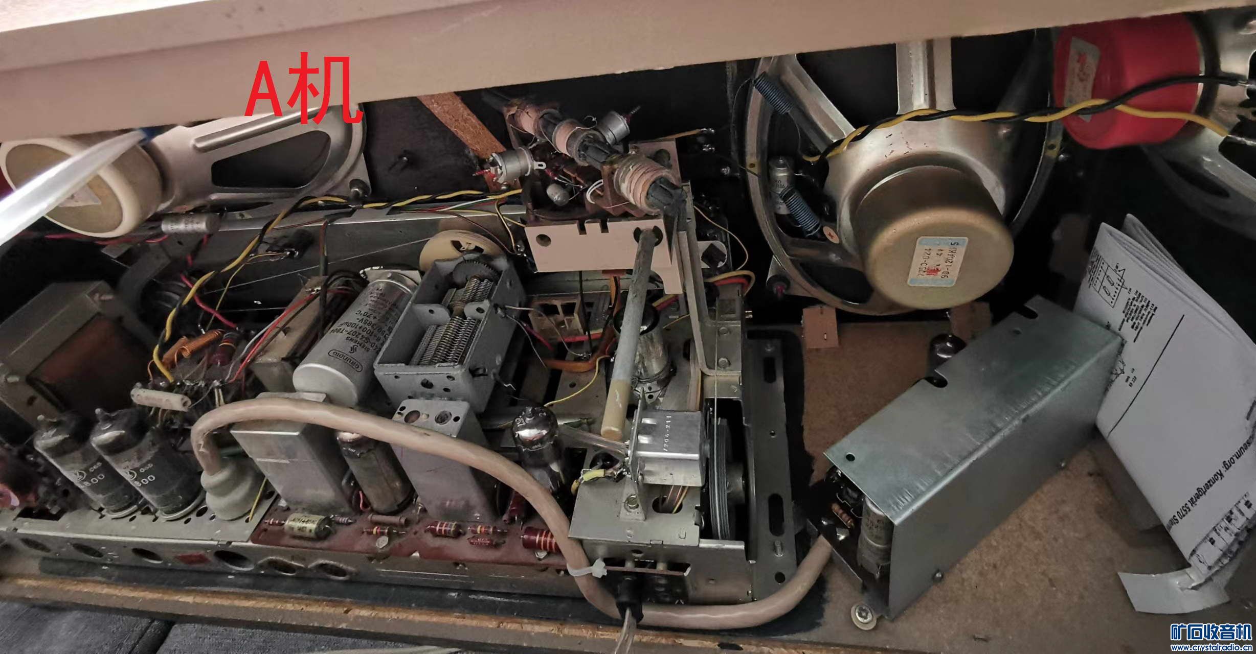

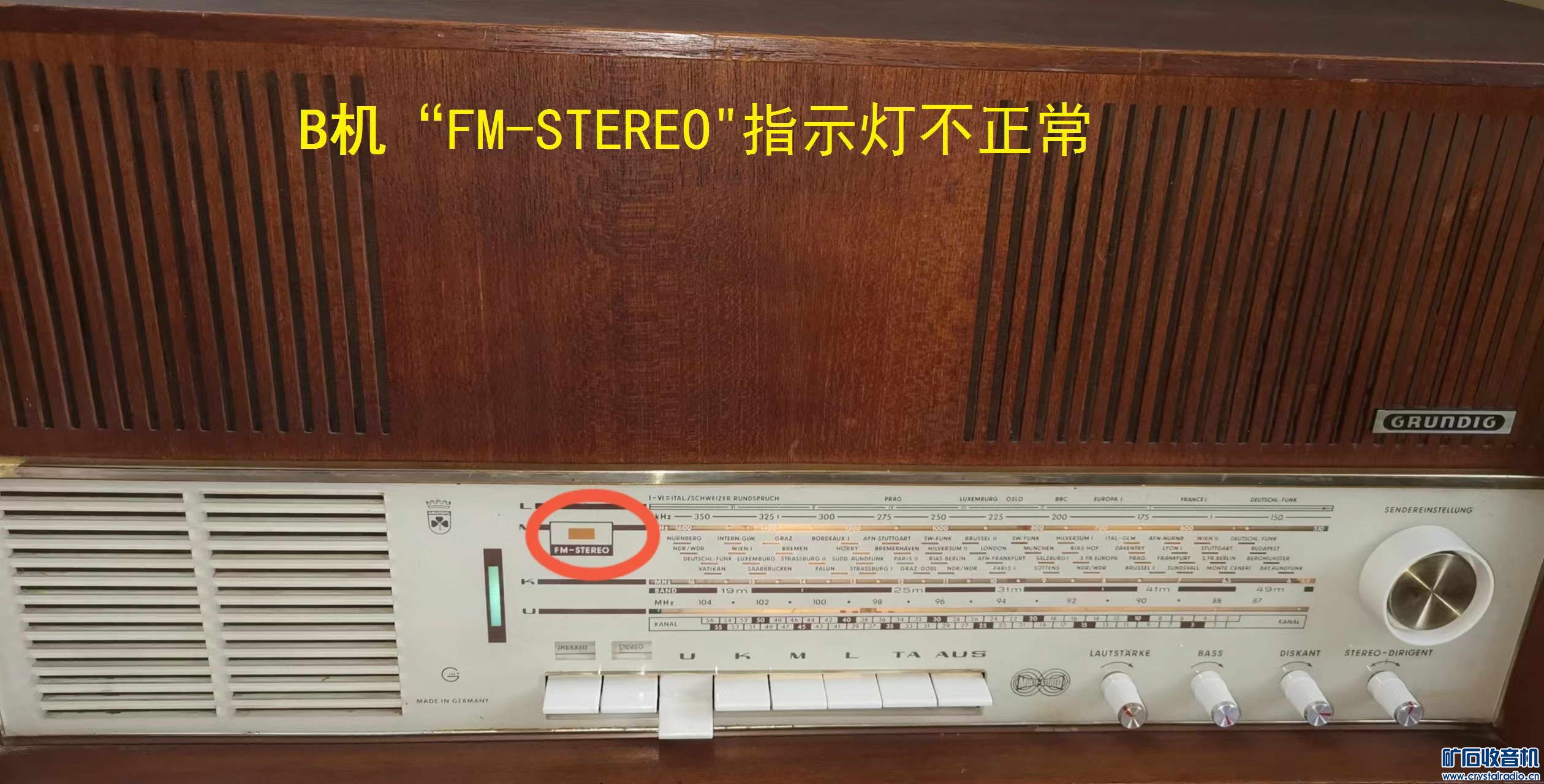

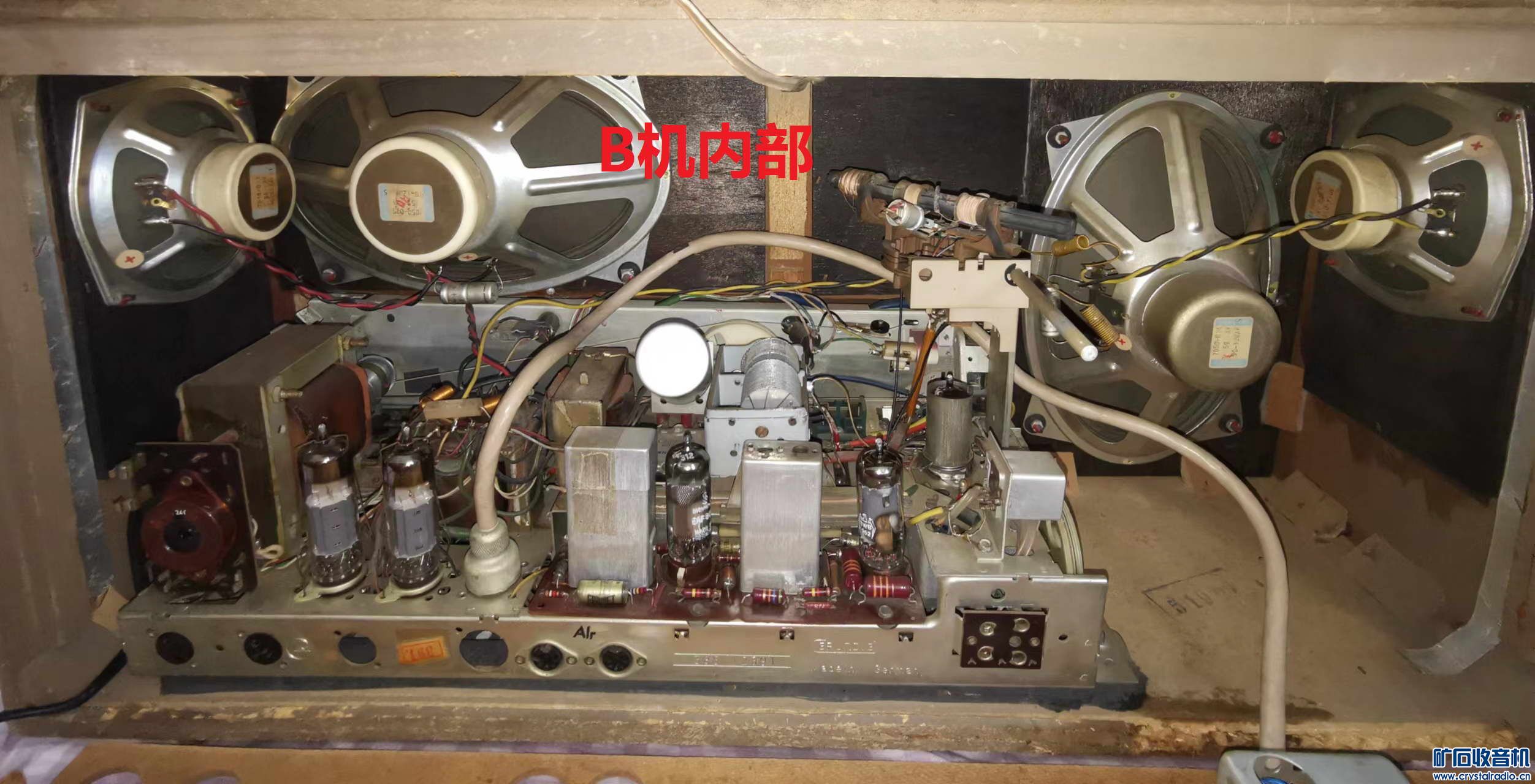

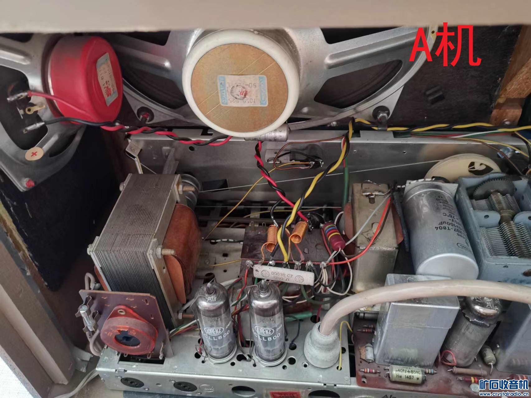

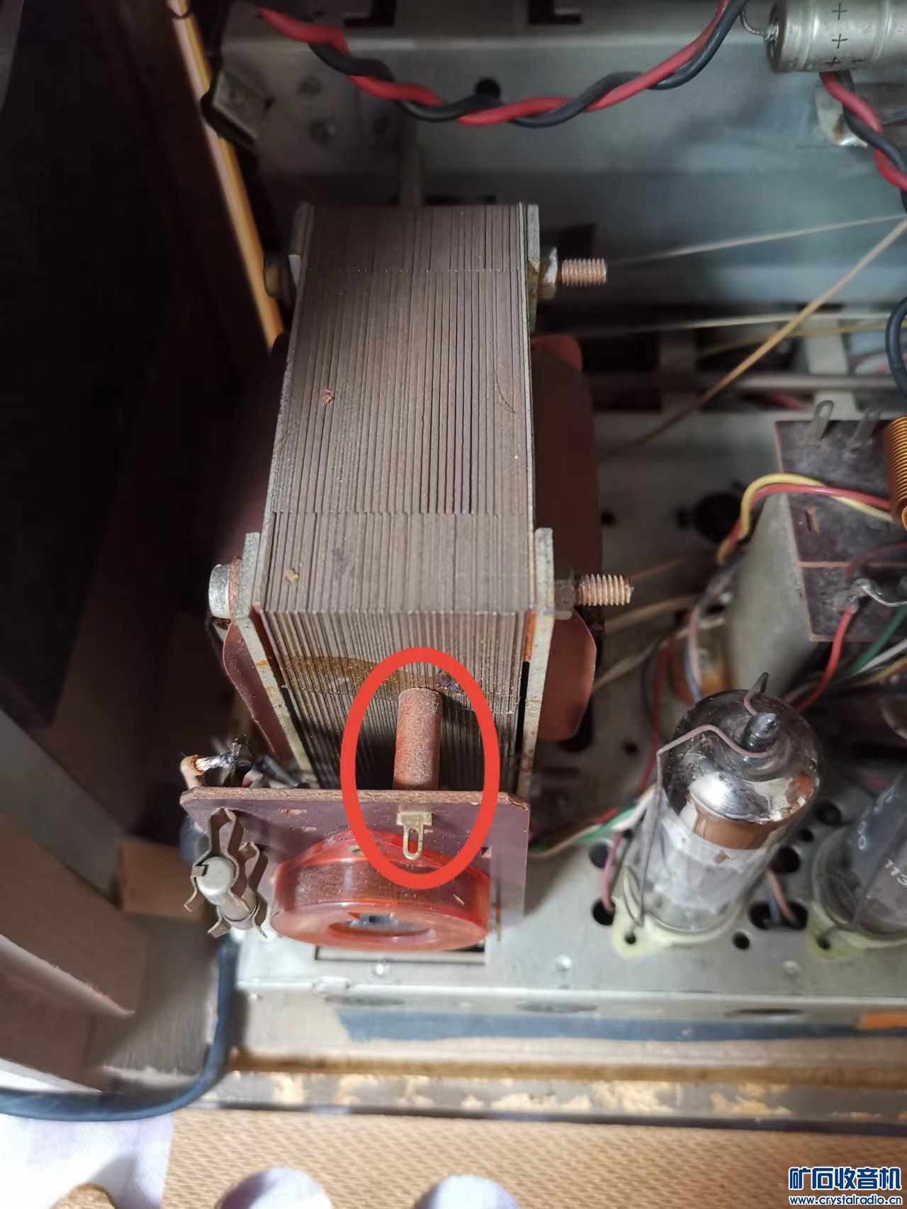

论坛的各位资深老师们:大家好!本人收藏有两台根德5570立体声电子管收音机,收音功能及4个喇叭音质均正常没有问题。但两台机子有一点小毛病,想向论坛各位神通广大的老师求教一下:A机子在开机后大约一个小时,就开始出现轻微的“嗯嗯”电流声,声音不大要靠近机子20厘米才听得到。一开始以为是喇叭发出来的,后来打开后背板来观察,发现靠近变压器的这边声大些,另一侧嗡嗡声就小。这个“嗡嗡”声很大概率就是这个变压器发出来的;  B机子的在开机后,“FM-STEREO"指示灯亮一下后马上就熄灭,随后FM信号就算全满(猫眼全满重叠)这个灯也不会亮(正常情况应该是当调谐到FM立体声强台时这个红灯会亮起来),而四个喇叭播放的立体声倒是正常的。我对比了其它藏家的5570,他们的ECC83及EAF801电子管均带有铝壳屏蔽罩(包括A机子也有),但B机此两管缺铝罩。另外。5570背板上的FM电子管解码器原本使用的是EC92及ECC81两根管子,而B机的ECC81被更换成美国的6201电子管。B机除了立体声灯不能正常亮之外,机子底噪非常安静,开很久把耳朵贴近音箱也没有听到任何杂音。描述完基本情况,现在想问一下:1、A机轻微的“嗯嗯”电流声要开半小时后才出现,并且随着开机时间越长,“嗯嗯”声会略增大,感觉并非电磁干扰而是里面发热才造成的。想请教一下这种情况有可能是什么原因造成的?变压器有问题?滤波电容有问题?还是电子管漏电?分别有啥方法可以检测和解决?如果确定是变压器有问题的话,现在这种EI变压器还能买到合适的不?或者直接把B机的变压器换过去? 2、B机的“FM-STEREO"指示灯能亮一下后熄灭证明该灯没有烧坏,但是其无法正常显示的原因会不会是因为使用了6201电子管替换ECC81导致的?还是可能由哪方面的原因造成的?另外B机的变压器钢叠片与调节电压大小的小塑料板之间有一个小圆柱体顶着(如图),而A机并无该小圆柱体,请问谁知道这个东东是干什么用的?盼望论坛大神能不吝赐教,给与小白指点迷津,实在感激不尽! 11.jpg 22.jpg 33.jpg 44.jpg 55.jpg 66.jpg

出现交流声时,用手按压一下变压器的铁芯(注意不用碰到电路的接点,以防触电),如果交流声有变化,说明是变压器紧固不良,或铁芯叠片有松动,这样想办法紧固好螺栓就可以减少交流声。如果手压铁芯时交流声不变,则是电路问题,一般是滤波电容容量随温度升高而下降了。这时可以用一个22微法400伏的电解电容并在滤波电容的两端。并在那个电容上交流声小了就说明是这个电容有问题。最后还要说明一点,由于功放管是ELL800的单管推挽功放,如果管子里面的两个管芯老化不同,工作一段时间也会出现交流声,这个可以换一个管子式一下就可以确定。以上办法仅供参考,解决问题还是要靠自己实践。

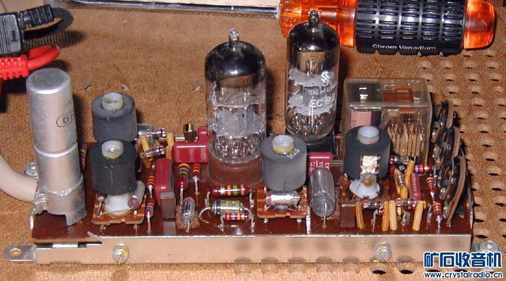

解码器上的EC92就是推动立体声指示的,没其他功能。所以只插ECC81就可以正常解码。只是没有立体声指示了。
6201 是美国型号的 ECC81
发表于 2022-8-17 11:10:18 | 显示全部楼层
那个小园柱就是用来顶住铁芯,改变共振频率的,估计拿下来后共振频率会有变化。

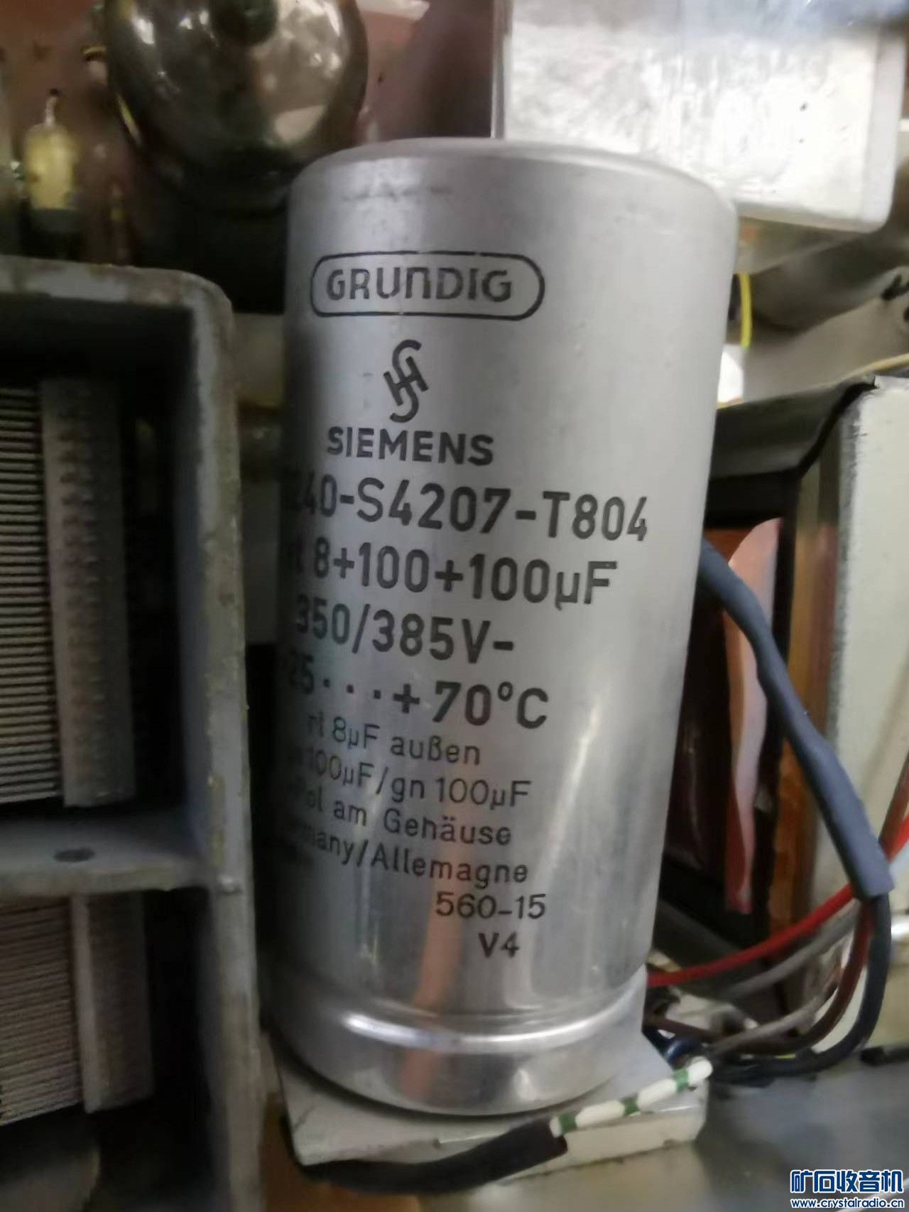

第一个感觉是有漏电,电流增加引起声音,大部分是电容漏电

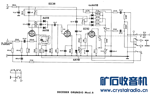

发表于 2022-8-17 14:36:46 | 显示全部楼层
这两台机的解码器相同,都是9脚插头与机芯连接的,把解码器互换一下,看看立体声指示灯的状况有变化吗?如此也可以判断是解码器问题还是调频中放有问题。
发表于 2022-8-17 14:51:17 | 显示全部楼层
A机大概率是电源级滤波电容热稳定性不好了,容量也可能下降,与那根短铁柱肯定没关系,不信取下来试试;
B机查看一下电路图,跑一下线路就知道立体声灯不亮原因,如果没有缺管子的话,建议看看是不是管子松动了。
发表于 2022-8-17 14:52:54 | 显示全部楼层
看照片B机缺管子呀
发表于 2022-8-17 15:02:31 | 显示全部楼层
brownrj 发表于 2022-8-17 14:36
这两台机的解码器相同,都是9脚插头与机芯连接的,把解码器互换一下,看看立体声指示灯的状况有变化吗?如 ...
贴几个解码器的图片和电路图供参考:
D_Grundig_1965_5570_Dekoder6 (1).jpg konzertgerat_5570_stereo_939288.jpg konzertgerat_5570_stereo_25665.png
发表于 2022-8-17 15:07:06 | 显示全部楼层
检查一下继电器是否工作,测试并对照两个解码器的EC92 的栅极和阴极电压。应该不难解决。有两台机真就方便了。

谢谢您的指点!这个型号的机子使用了两根ELL800管子,那我试着把两机的ELL800对调一下看看是不是管子老化的问题。但是我看到这两根ELL800跟其他管子不一样,上面还有个金属支架扣着的,请问要怎么搞开这个扣着的支架?(这个支架是干什么用的?) 微信图片_20220818082329.jpg
