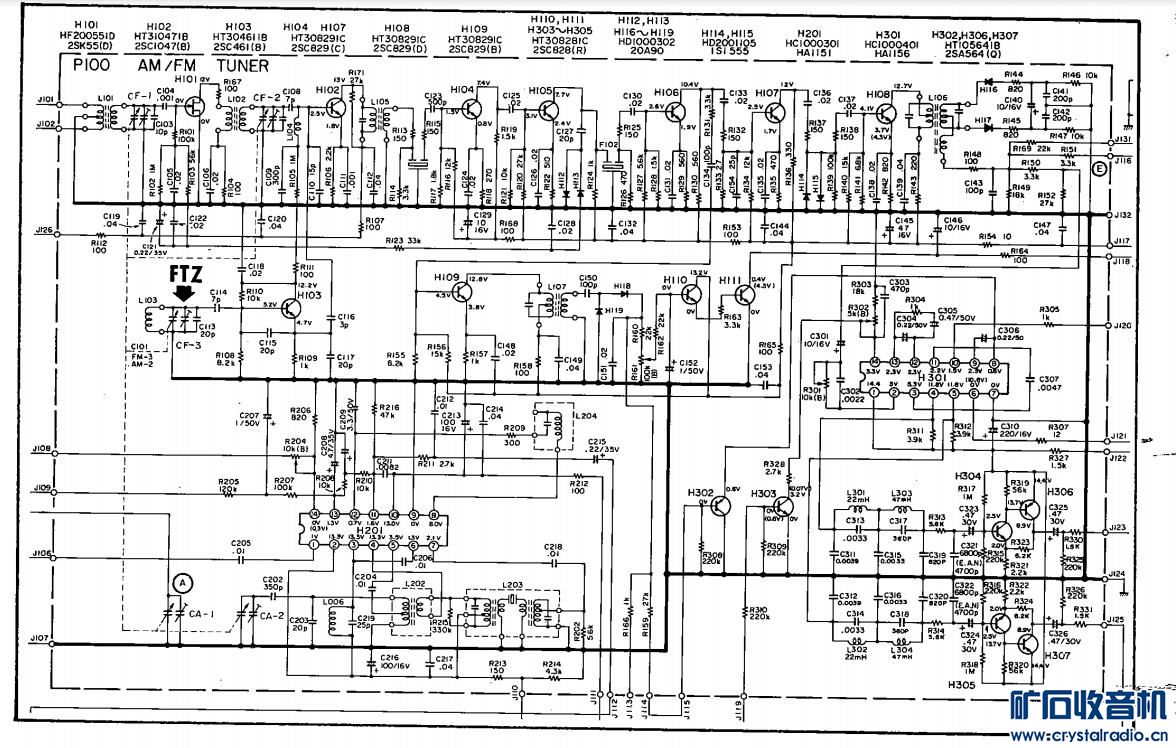

2215B图纸上高频头电路场效应管电路管脚12V电压是那里取的是不是画的有问题

2215B图纸上高频头电路
https://www.manualslib.com/manual/900204/Marantz-2215b.html

应该是,漏极R104接错位置了,这样接场管没供电
还有R111上端(R105下端)也画错了,这里应该和R112的右端连在一起

应该是这样
