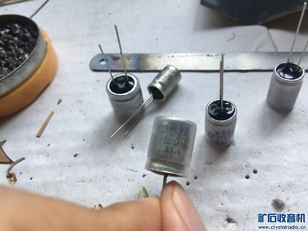

别求了,这东西不说现在还有多少,即便有也卖的很贵,某鱼这种铝壳小电容一个卖好几块钱,买一个的钱能买几十个新电容了,何必去挨这个宰呢
这些玩意儿的性能连电子垃圾都不如,即便是新的,性能也很差,漏电都比较大
用我下面的方法,可以修旧如旧,一点儿看不出来,而且性能非常好

MF35_ 发表于 2022-8-17 09:17
别求了,这东西不说现在还有多少,即便有也卖的很贵,某鱼这种铝壳小电容一个卖好几块钱,买一个的钱能买几 ...
对头,就这样操作,修旧如旧
发表于 2022-8-17 09:53:49 | 显示全部楼层
liwj113 发表于 2022-8-17 09:27
兄弟,你这封装用的是啥材料?
704硅胶,别用环氧树脂,否则坏了你就拆不开了
这个创意太好了,赞。
发表于 2022-8-17 10:23:38 | 显示全部楼层
白象 发表于 2022-8-17 10:19
这个创意太好了,赞。
这实在不是我的创意,坛里的前辈们好多年前就这么干了
