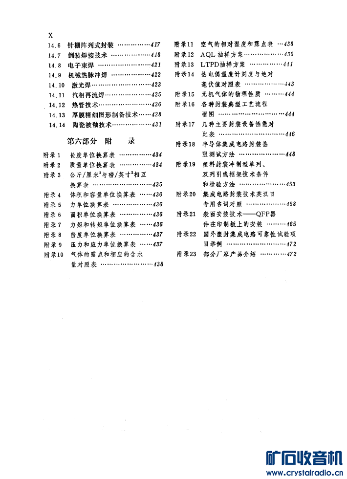

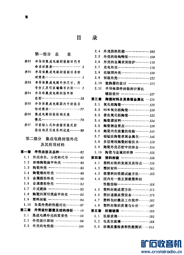

发表于 2022-8-17 04:16:35 | 显示全部楼层
参考
