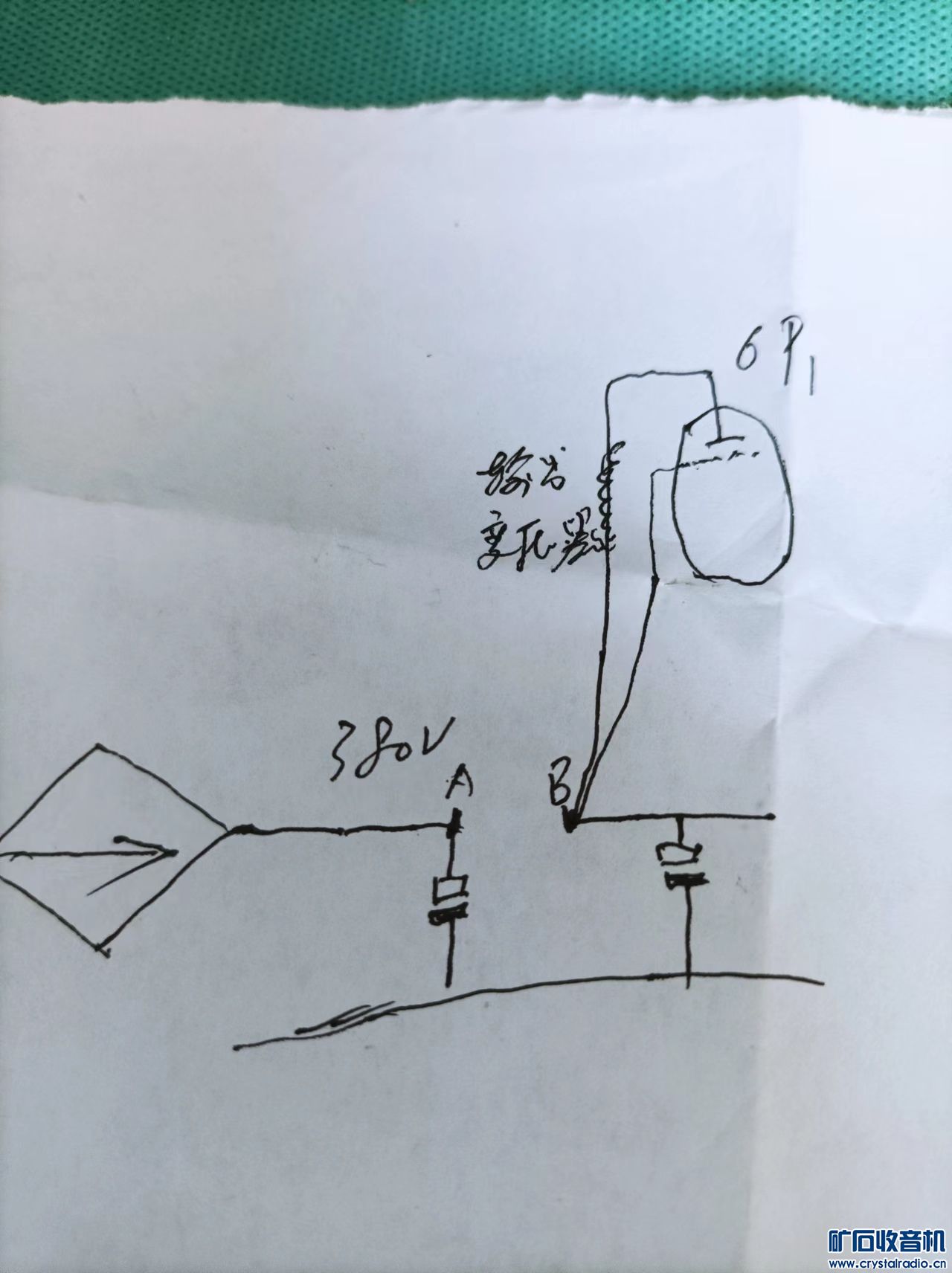

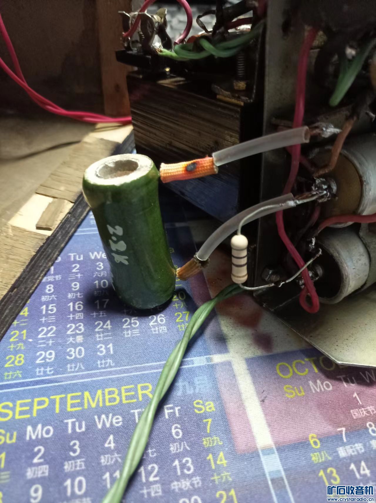

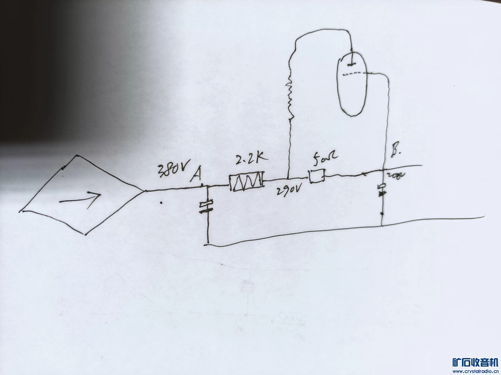

如题,前一段时间发的电子管收音机不响,检查发现没有滤波电容,晶体管桥式整流出来的电压高达380V,今天晚上加了两个手头有的电阻,修好了,短波声音很好听,中波干扰噪声大,想给大家发视频,不会 。求助,要输入地址。
