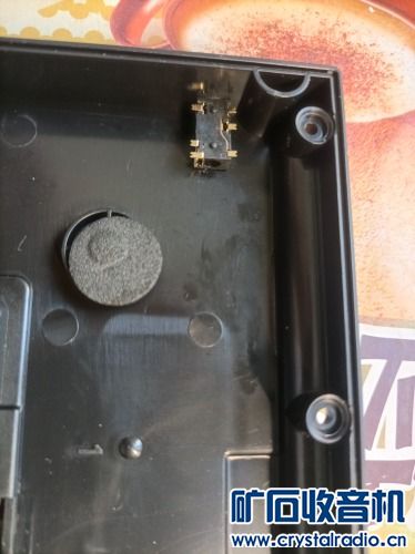

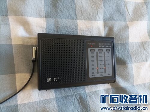

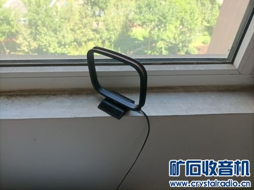

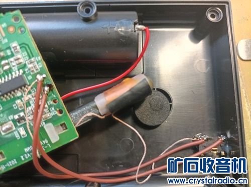

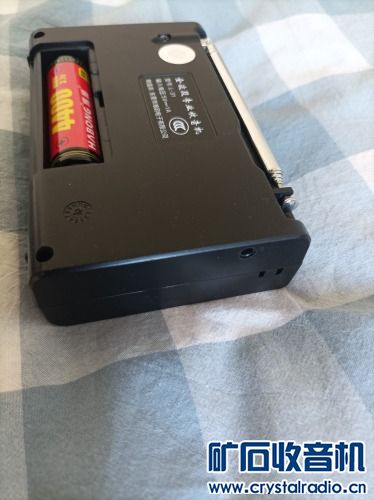

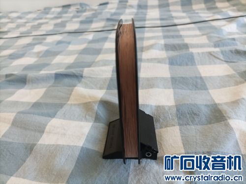

最近购入辉邦(破冰者)L31dsp收音机。利用3.5mm耳机插座加装中波外接天线接口,接入外接天线时自动断开机内磁棒天线。可以使用德生环形天线。也可以使用功放机用的不调谐框型天线。这个天线买来时线圈只有8匝,接入收音机高频段还行,低频段灵敏度较低。拆除原来的线,用21股纱包线绕了18圈,接入收音机高低段灵敏度比较均匀。把天线放在窗台信号比较好的地方,用5米的3.5mm转录线连接收音机,使用时只需要调谐收音机,天线不需要调谐,使用比较方便。

发表于 2023-5-19 14:02:18 | 显示全部楼层
老哥,耳机插口上那几个线是要怎么接的呢,对应哪里

 楼主| 发表于 2023-5-19 15:27:36 来自手机 | 显示全部楼层
和扬声器外接耳机插孔是一样的,插上外接天线时自动断开机内磁棒天线
发表于 2023-5-19 20:48:28 | 显示全部楼层
现在中波干扰大,磁棒天线接收的干扰多,线圈天线相对干扰少,最好上个视频对比下。
发表于 2023-5-23 09:48:51 | 显示全部楼层
我说的是这个图中的线怎么接呢?耳机插座上的线跟天线以及底线接还是?我看有好几条线
