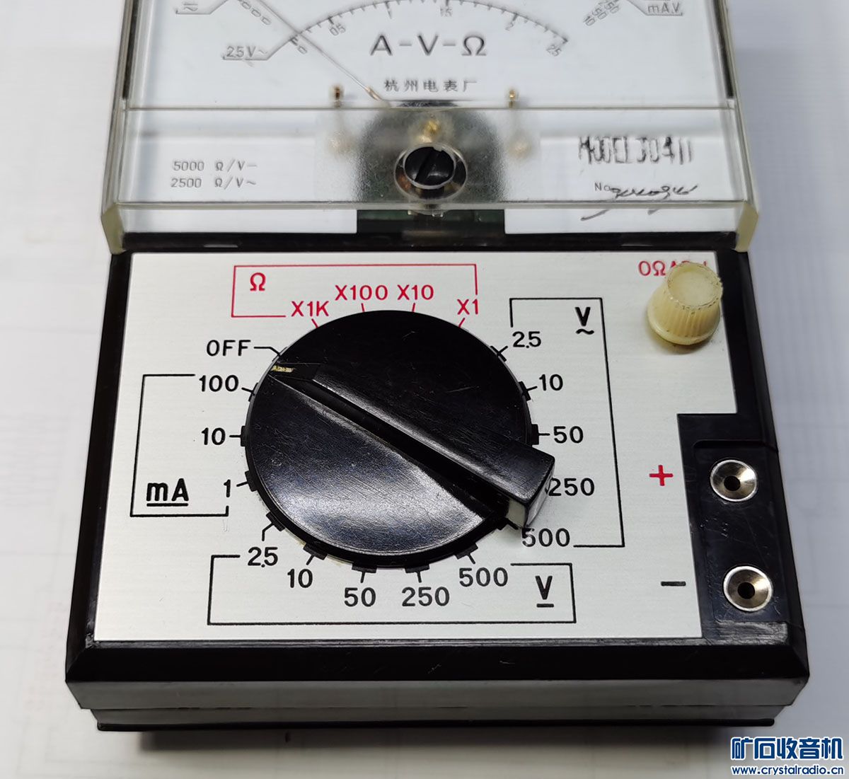

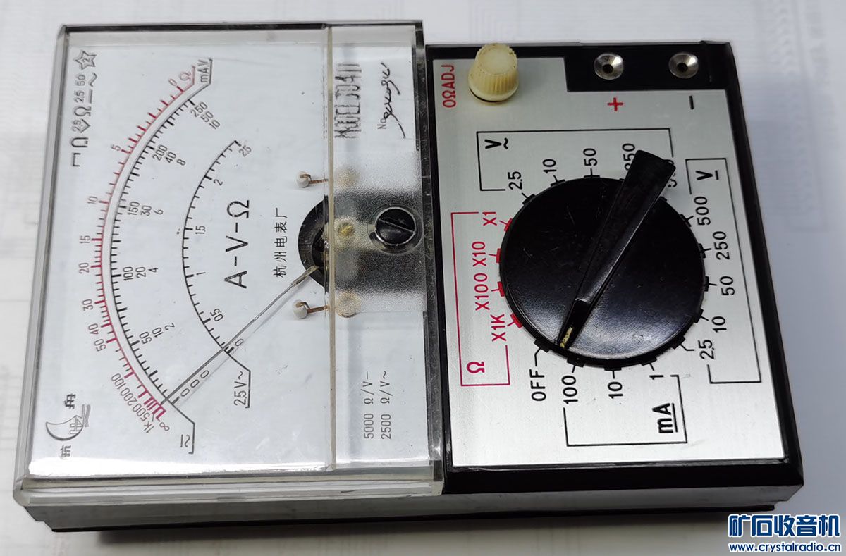

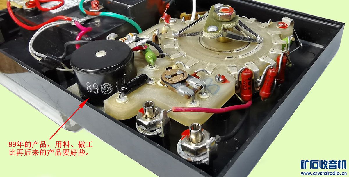

        这是1989年杭州电表厂的产品,在破烂市场看到它,本来是想买没拆包装的1.44M软盘的。破烂市场就是这样,你专门去买什么,永远买不到!

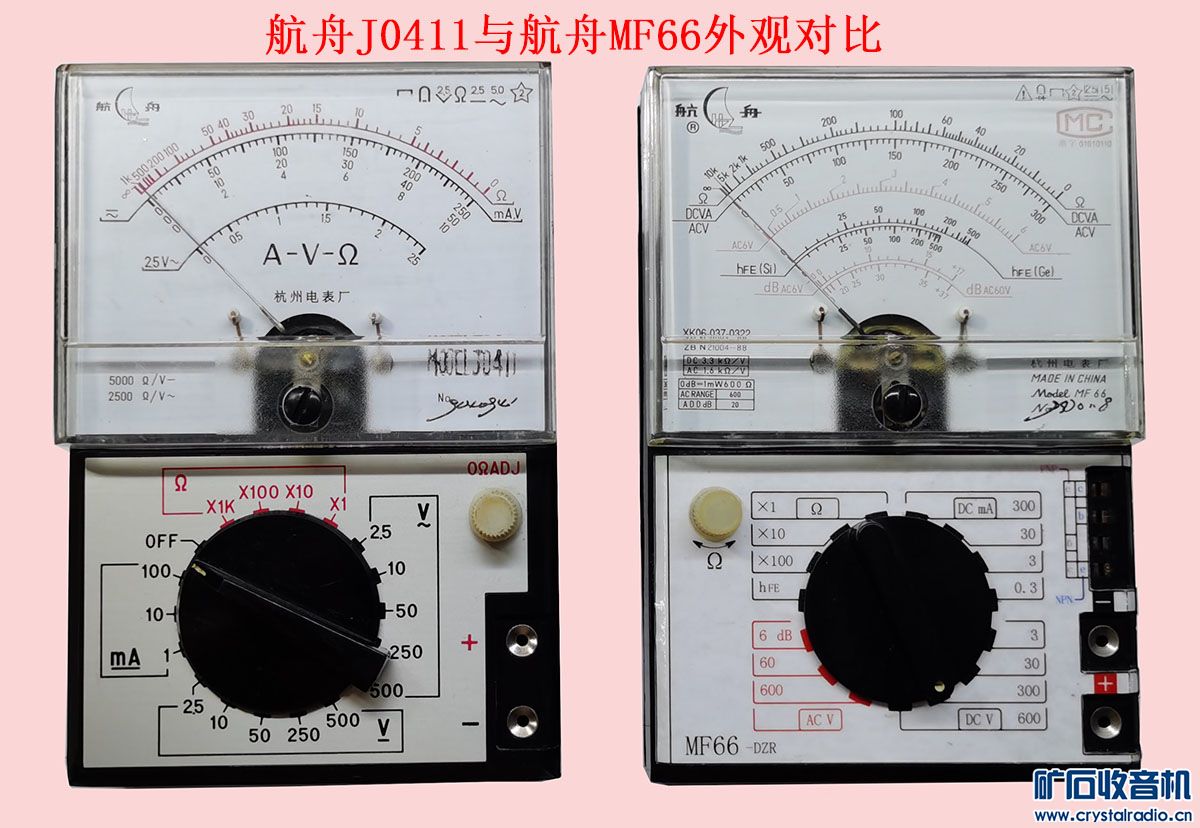

        在一个摊位上看到这个航舟J0411型指针表,以5元买下。估计表头是坏的,但外壳很完整,也许能与我的一块航舟MF66表壳互换。在下面的这个帖子里,介绍过航舟MF66指针表:
http://www.crystalradio.cn/forum ... =1666180&extra=
        买回后测试一下,表头是好的,平衡比较差,指针上翘。清洗后外壳很好,但与航舟MF66表的外壳上面板不一样。

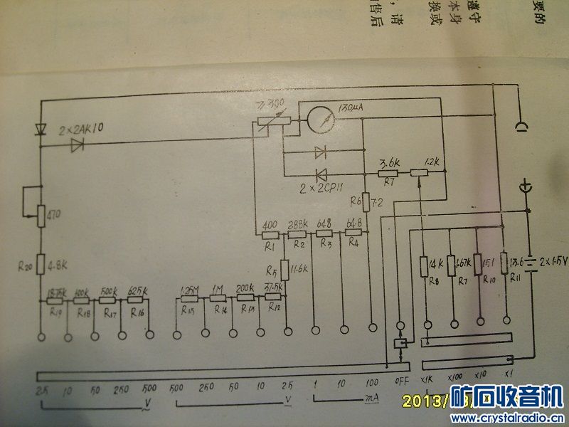

        经过直流电压档的测试,电压值偏大很多,在网上查找电路图,矿坛就有坛友发过原理图:
        实测1mA基准档,0.8mA就满度了!一般这种老表都是灵敏度低,这个表却高了不少。于是自己测绘个电路图,一方面清晰些,另外也可以熟悉一下电路。

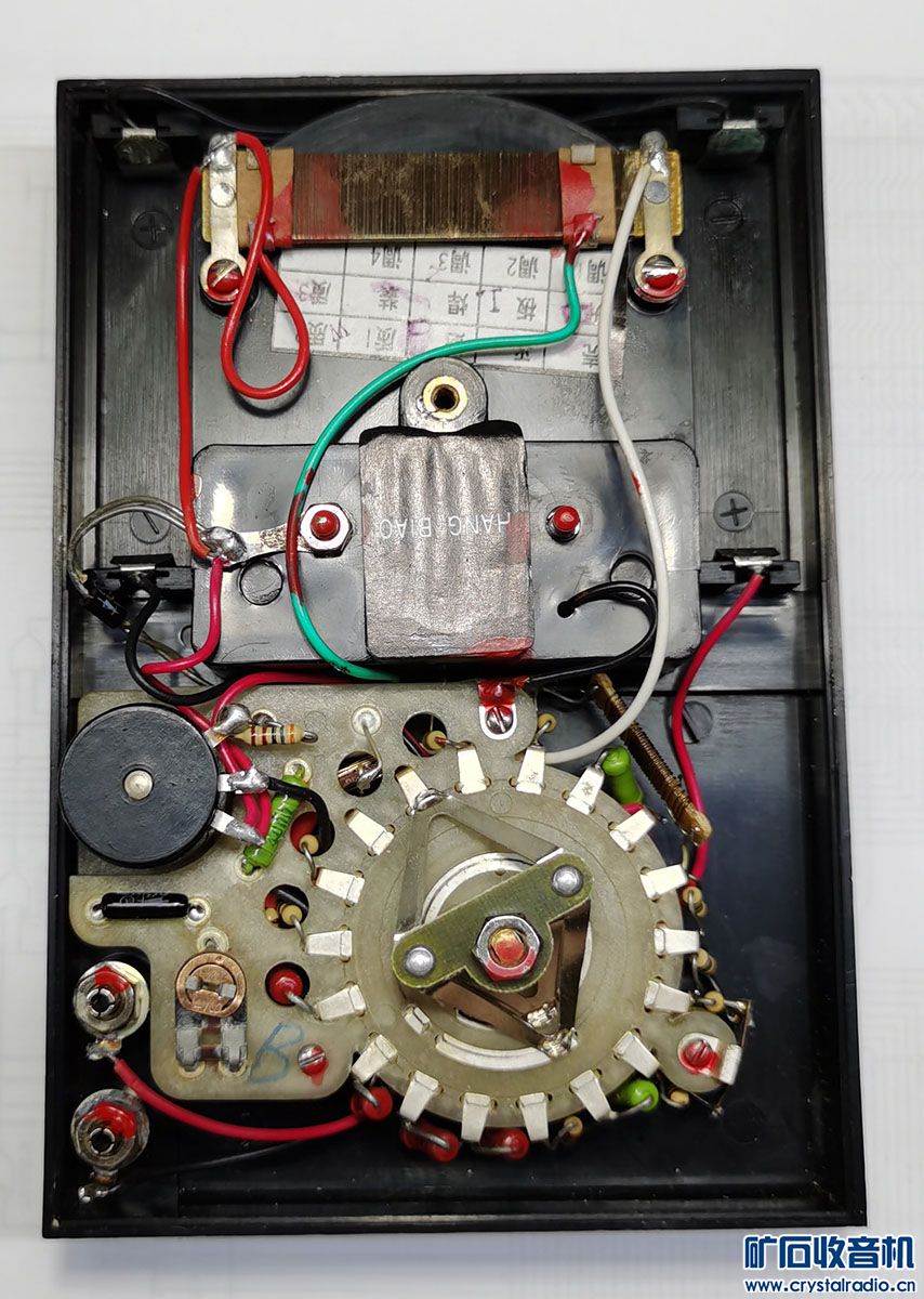

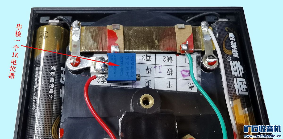

        从电路上看没有什么特别的,只好断开电路进行测试,原说明书上的电路图注明表头的灵敏度是130uA,实测表头灵敏度118uA。测环路分流电阻的数值都没问题。这就有点怪了,老表的灵敏度还会升高?把表头的指针和平衡校正好后,在表头的回路中串入一个1K的电位器,调整1mA档准确后,表的各档就恢复正常了。这个89年的表还可以,DC 5K/V、AC 2.5K/V,比那块航舟MF66还好些,电阻档的调零电位器还是个成品线绕电位器,有几个老电阻,它用两个电池3V电压,测LED发光管挺好。

此表定位为中小学实验室学生用表。列入教学仪器目录。
杭州表一大特点,表头上有一大型的线绕电阻。
