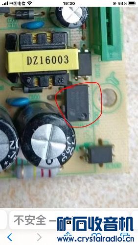

家里用的松下353微波炉,更日不干活了,完全没有显示,一种不通电的状态。自己作了一些检查感觉没什么问题,现在怀疑是控制电路板出问题了,想请教师傅,这个板子要怎样检测和维修呢?

不通电不是应该先查保险丝吗
发表于 2022-8-15 10:09:45 | 显示全部楼层
完全没显示就检查电源部分,从插头往后查,这个故障相对比较好查原因

这说明主控板电源没有到位。查显示板电源。

故障易发点:控制板小AC变压器初级断,一般是内部温度保险坏啦坏啦滴干活

上个图片我看看!然后我们就好了
 楼主| 发表于 2022-8-15 17:16:59 | 显示全部楼层
自由自在 发表于 2022-8-15 16:29
上个图片我看看!然后我们就好了
就是这个板子

l68990040 发表于 2022-8-15 10:02
不通电不是应该先查保险丝吗
保险没事……
电源板也通

220伏电压已经加到控制板了
发表于 2022-8-15 19:32:58 来自手机 | 显示全部楼层
如果400伏滤波电容上有300伏左右的直流电压,重点检查一下这个元件。你的明白?
