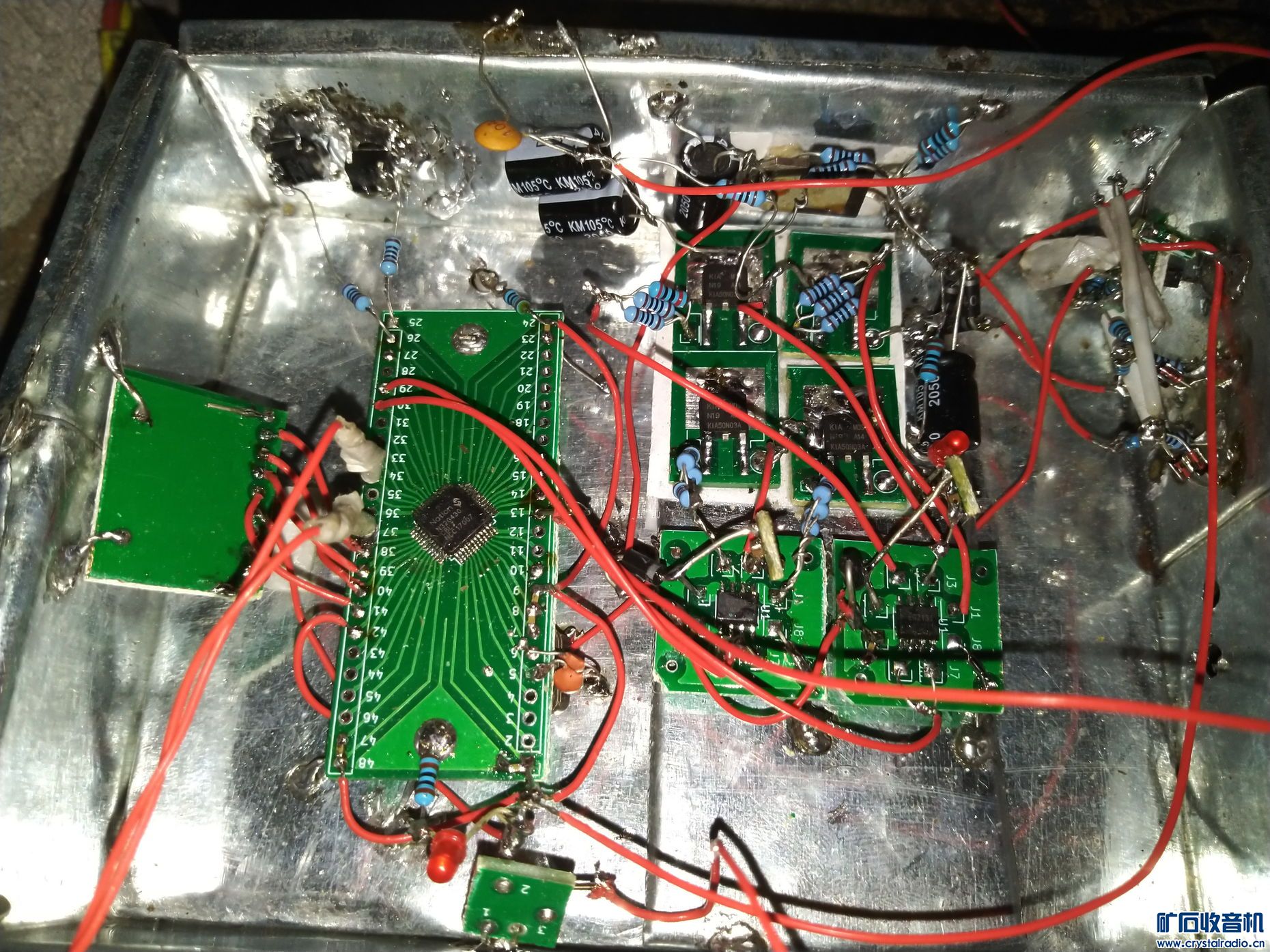

实物

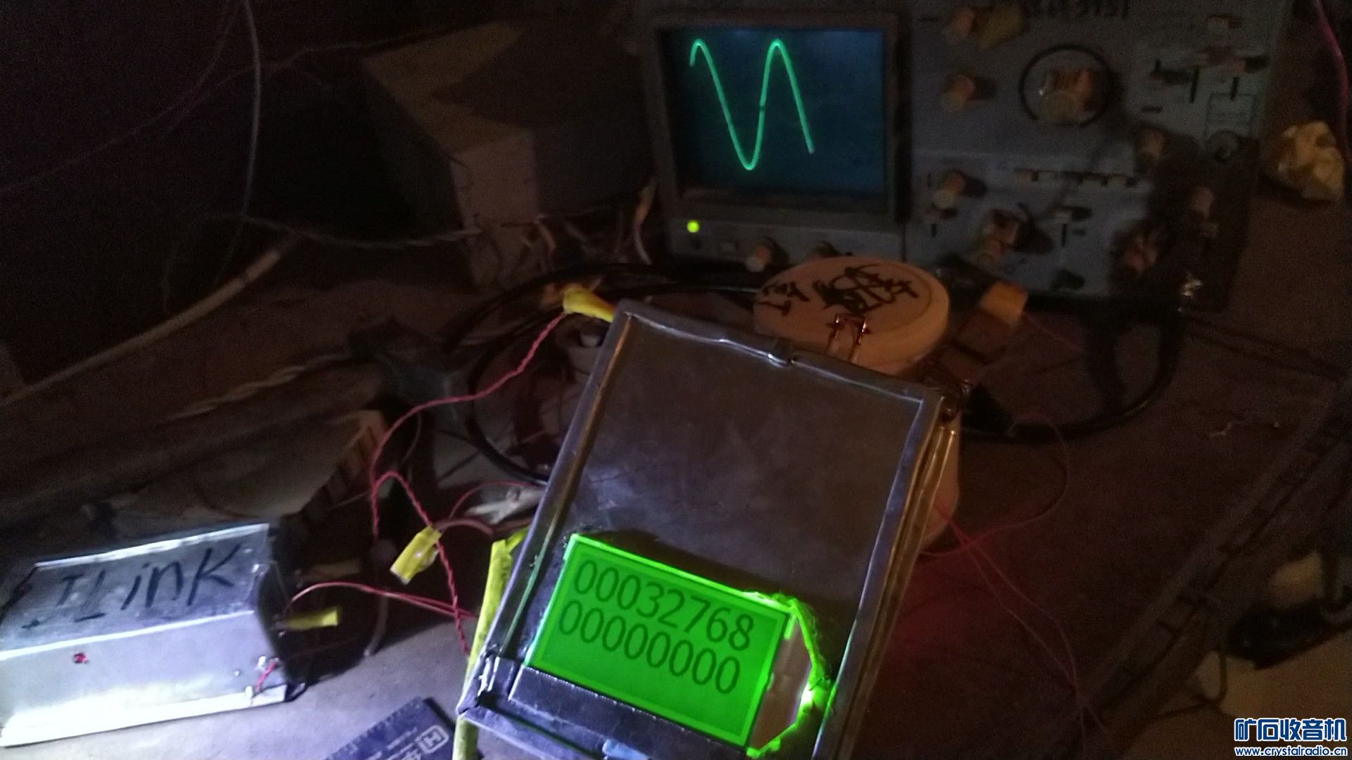

视频
LCD第一行振幅第二行相位差,按键程序写的有问题,调这个参数总是跳到另一个,懒得搞了,反正只是 演示演示调相位和振幅,我发现示波器测两个波形很蛋疼。。

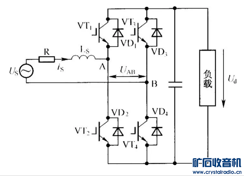

锁相SPWM?感觉适合太阳能逆变并网。
 楼主| 发表于 2022-8-15 12:19:10 | 显示全部楼层
xiaoduan 发表于 2022-8-15 11:49
锁相SPWM?感觉适合太阳能逆变并网。
这个我也不懂能用在哪里,我是前些时候正在学用这个单片机,正好看到我在B站订阅的一个人在讲大学生电赛,于是就想试着做做,看网上讲解视频说是什么PWM整流,我以为就是移个相位,后来听别的网友说是个电源我才知道,电源我从来都没做过根本不懂,去年修个电动车充电器都修火乍了,所以放弃了,只做出来锁相、可调相位和振幅。
就是下面这个题,人家大学生四天就做出来了

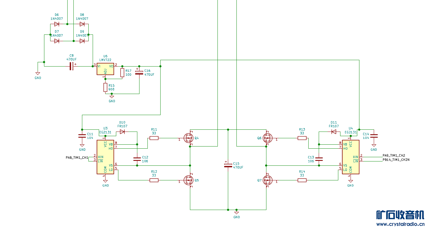

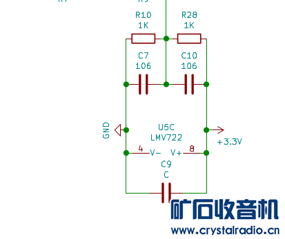

图画的没仔细检测,有错误的地方,暂时看到两个地方,不过这电路没什么用,主要是学着用这个单片机。
应该是LM317
电源画反了
